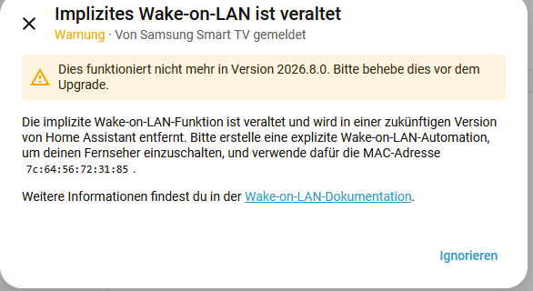

Jetzt erhalte ich allerdings folgende Meldung:
Kann mir jemand erklären, was es damit auf sich hat? Ich verstehe nicht, was dahinter steckt.

Ganz einfach ab der Version 2026.8.0 heißt ab der Augustversion 2026 wir das nicht mehr unterstützt und du musst dir einen anderen Weg suchen, vorgeschlagen wird das ganze per Automation über die MAC Adresse zu machen!
Hast du schon mal in die Doku von Wake on LAN geschaut was da drin steht? Da wird dir erklärt wie du die Automation einrichten musst!
Die Netzwerkkarte des Fernsehers lauscht auf ein magisches Datenpaket und schaltet dann den Fernseher ein. Diese Funktion heißt Wake on LAN und gibt es für verschiedene Geräte.

Was ich nicht verstehe ist, dass die Version veraltet ist aber es über eine Automation funktionieren soll. Entweder wird Wake on LAN unterstützt oder nicht. Was ist der Unterschied?

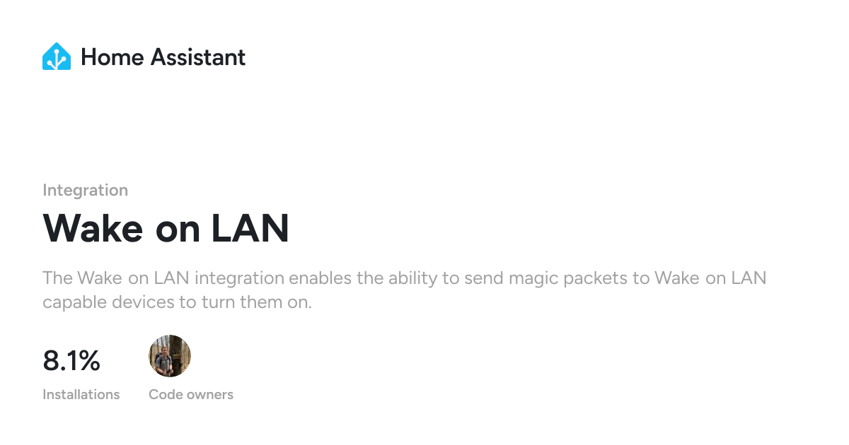

Schnelle Vermutung: wake on lan der Integration wird nicht mehr unterstützt, aber du kannst das allgemeine in HA integrierte Wake on LAN einfach für deinen TV nutzen.
Klicke doch mal auf den Link in deinem Screenshot. Da müssten die Infos doch stehen :slight_smile:
Bei meinem ersten Versuch hat sich der Link nicht geöffnet. Wenn man damit am Handy nur das Bild sieht, kann das schon verwirrend sein. Aber das verlinkte Ding ist cool, vielen Dank dafür! Wenn ich es richtig verstehe, lässt sich der AV Bereich damit auf ein ganz neues Level heben. Werde ich auf jeden Fall testen das Teil.
