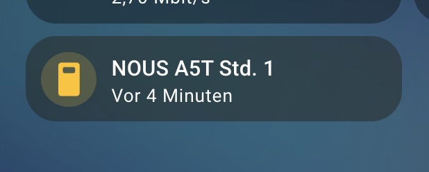

erzeugt einen Button dieser Art mit Anzeige wann das letzte mal betätigt!
