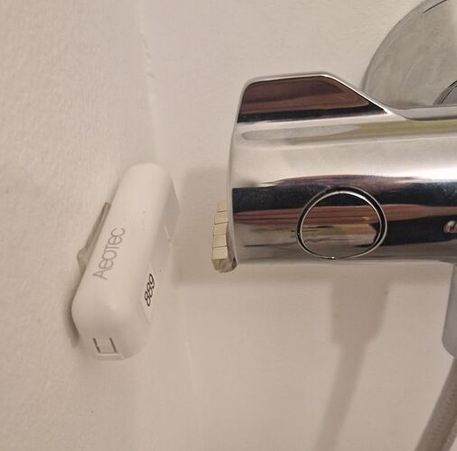

Habe soeben Ausbaustufe 1 realisiert:
Einen Türkontakt von Aeotec und ein paar starke Neodyn Magneten am Wasserhahn.
Sieht zwar etwas improvisiert aus, funktioniert schon mal ganz brauchbar (siehe Anhang)
Wenn man den Hahn öffnet, dreht er die Magneten vom Sensor weg und „offen“ ist er.
Und ein Skript, dass Allen eine Info schicke, wenn der Wasserhahn länger wie 15Min offen ist, ich denke das funktioniert vorerst mal.
