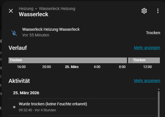

Ich habe hier im Haus einige Wasserlecksensoren verteilt, typischerweise unter „der weißen Ware“. Im Alltag also kaum zugänglich.
Es sind sowohl Shellys (WLAN) als auch Zigbee-Sensoren, alle battery-powered.
Solange sie schlafen, geben sie kein Lebenszeichen von sich. Und wirken damit „nicht verfügbar“.
Und vermutlich schlafen sie so lange, bis sie geweckt werden, durch Wasser!
Und jetzt frage ich mich bzw Euch: wie lässt sich sicherstellen, dass die Wasserleck-Sensoren im Fall der Fälle wirklich alarmieren?
Muss ich Unter/hinter die Geräte klettern und Wasser versprühen?

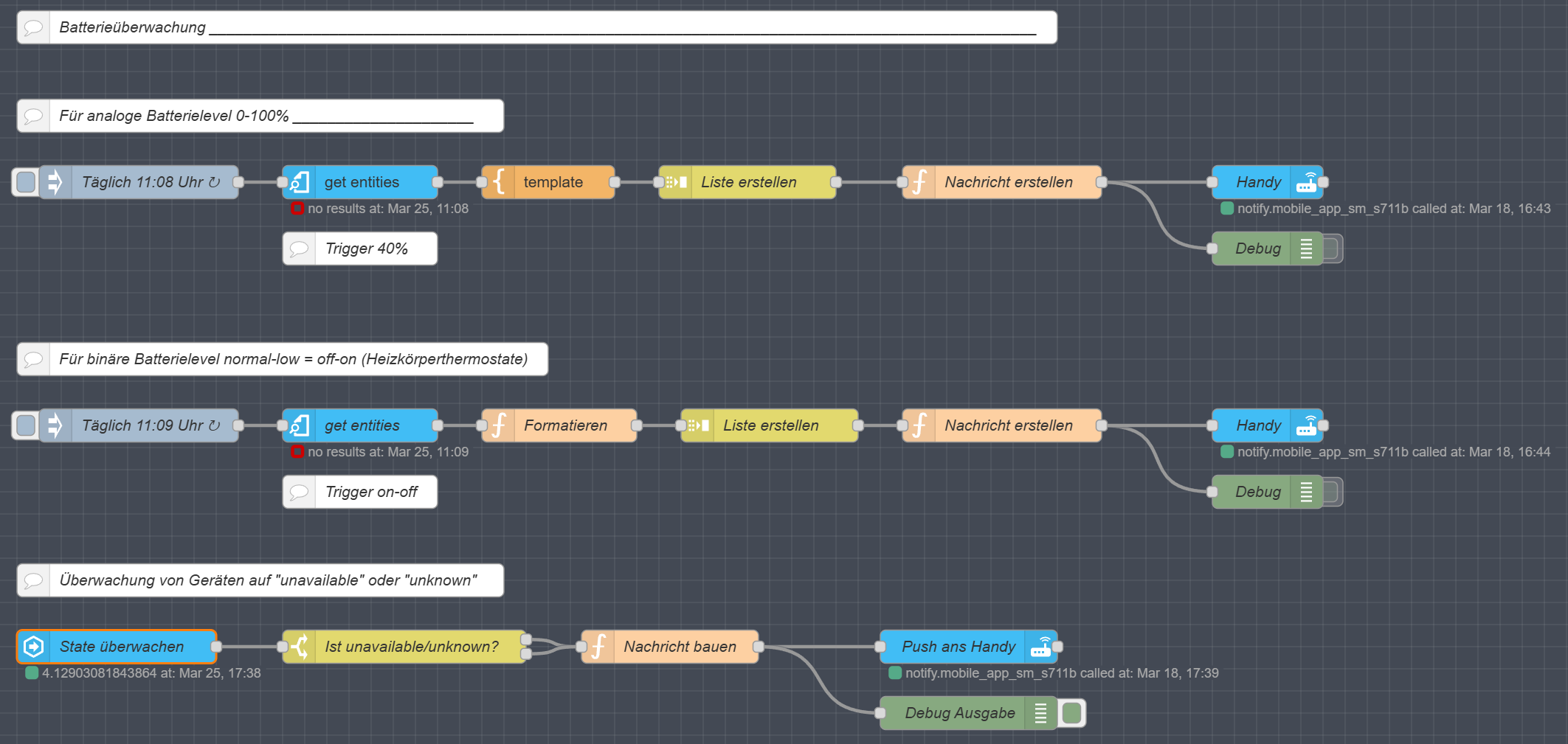

Batterie und last-seen bzw. available - Überwachung ist auch kein Hexenwerk
