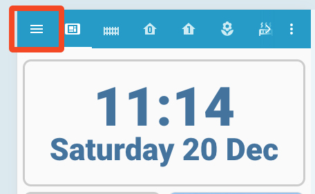

Wie kann ich das Burger-Menü in der Home-Assistant-Mobile-App ausblenden?
Ich meine dieses Icon:
Es scheint, dass ich lediglich .mdc-icon-button ausblenden muss – aber wie?
Ich habe es mit card-mod versucht, aber es hat nicht funktioniert:
card_mod:
    style: |
      .mdc-icon-button {
        display: none !important;
