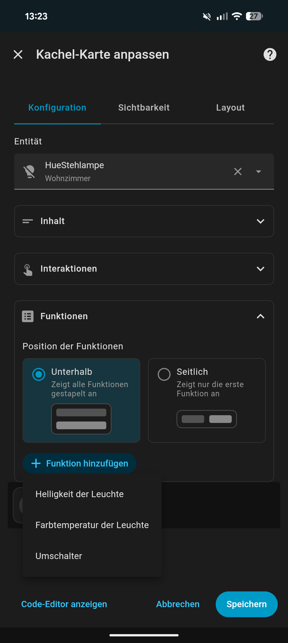

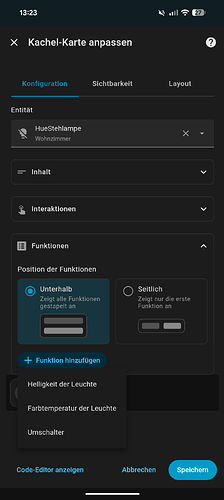

Du meinst diese Funktion hinzufügen oder?
Ich habe da nur diese 3 Funktionen zur Auswahl
Das Problem ist die Gradient Scenen sind eine eigene Entität und ich kann bei der tile Card keine zusätzliche unterschiedliche entität wählen

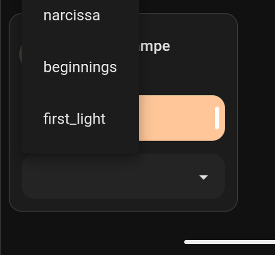

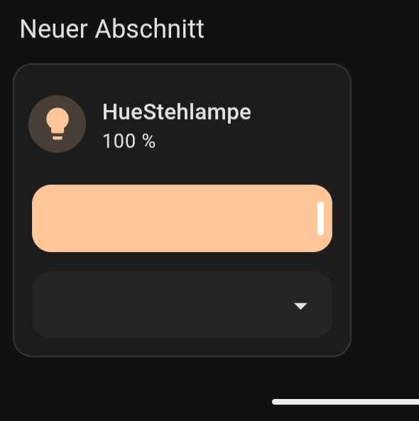

Hää ich bin glaube ich mal wieder zu blöd.
Ich habe dein addon über hacs installiert und neugestartet.
Dann eine neue Kachel erstellt und dann sollten unter Funktionen eigentlich die Card mod Features drin sein aber da sind die nicht
Konnte man da was falsch machen?
card mod?
Ja auf einmal war die Funktion da, keine Ahnung warum auf einmal :man_shrugging:t2:
Es funktioniert soweit aber optisches Highlight ist es nicht

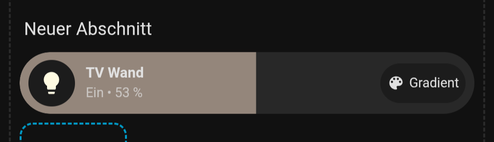

Ich glaube für ein optisch gute Lichtkarte mit SUB Buttons für die Gradient Scene komme ich wahrscheinlich nicht um bubble cards herum oder?
So sieht die bubble Card bei mir aus
