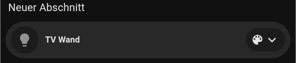

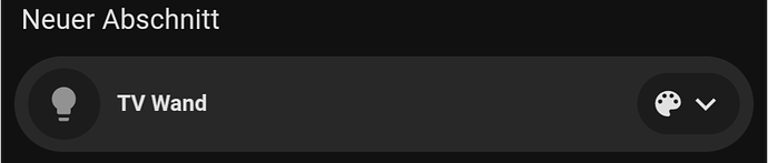

Ich habe mal eine bubble Card erstellt mit Slider zum dimmen.
Die Gruppe aus Home Assistant Helfer funktioniert
Die Gruppe aus Zigbee2Mqtt funktioniert auch aber der Slider springt visuell immer auf 0 zurück.
Also ich Dimme auf zb 60% dann ist der Slider nicht mehr sichtbar.
Bei der Home Assistant Gruppe bleibt der Slider an der Stelle stehen.
Habe ich bei Zigbee2Mqtt Gruppe irgendwas falsch gemacht oder ist das so?

Funktioniert die Z2M Gruppe mit den HA-Bordmitteln? Also Detail-Ansicht der Enität? Entity-Card? Tile-Card?
Meine Kristallkugel funktioniert immer noch nicht - sorry.
Die z2m Gruppe funktioniert mit der Standard leuchte Karte und auch das dimmen.
Schein ein Bubble Card Problem zu sein.

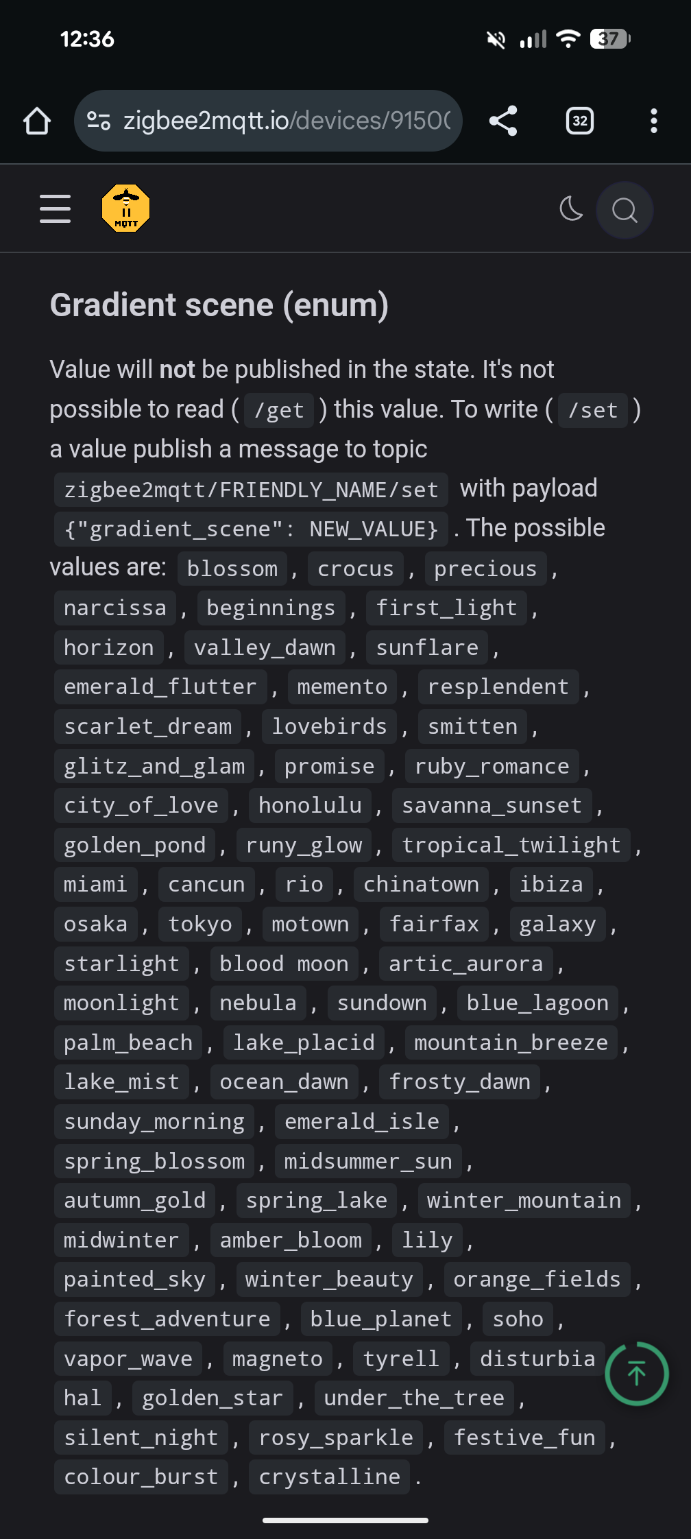

Was sind
Das sind voreingestellte Farbverläufe an der Lampe
Die werden über zigbee2mqtt als entität ausgegeben.
Einzelne Bereiche kann ich leider nicht selber ansteuern und selber bestimmen welche Farbe die haben sollen
Zumindest habe ich es noch nicht rausbekommen
So sieht zb eine Scene aus
