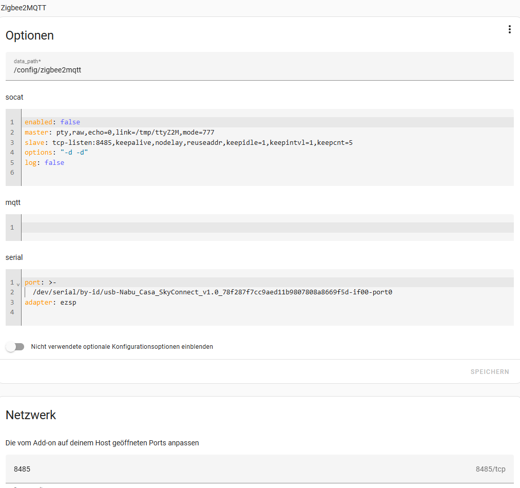

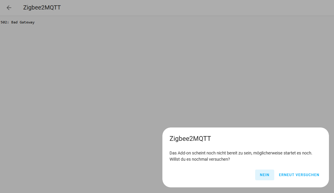

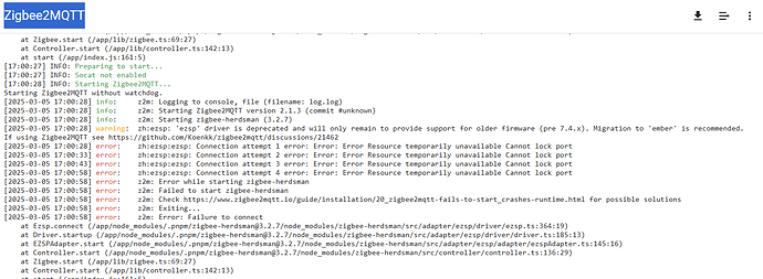

Ich bin neu hier und mein Zigbee2MQTT startet nicht?
Als Gateway verwende ich den originalen Nabu Casa USB Stick.

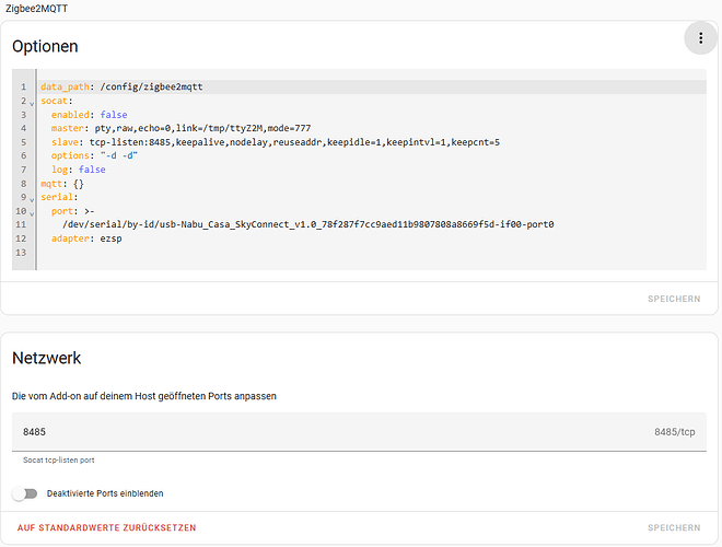

Hier anbei paar Printsreens dazu:
Wr kann mir weiterhelfen?
Herzlichen Dank
Schöne Grüsse aus der Schweiz

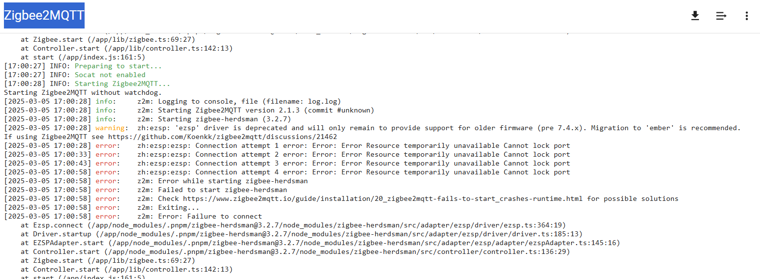

Bin selber noch Anfänger in diesem Thema und habe das händisch im Docker gemacht :hugs:
Aber dein Log ist eigentlich eindeutig:
Migration to 'ember' is recommended.
Also musst du den Stick updaten

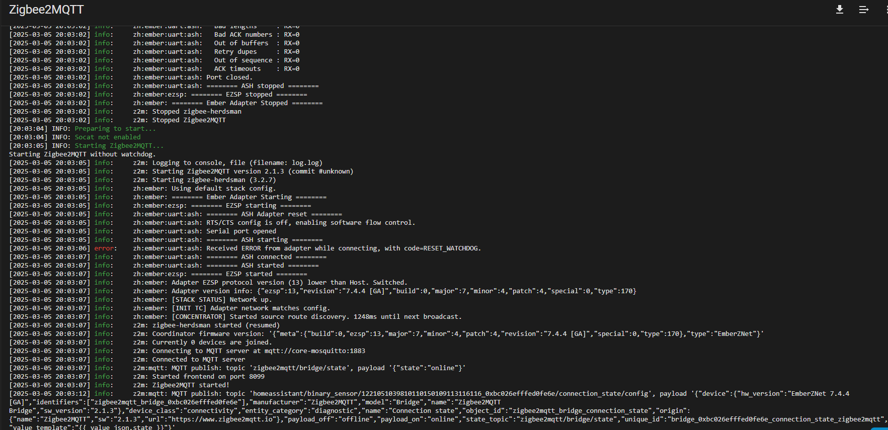

Besten Dank ich musste den Nabu Casa neu flashen.

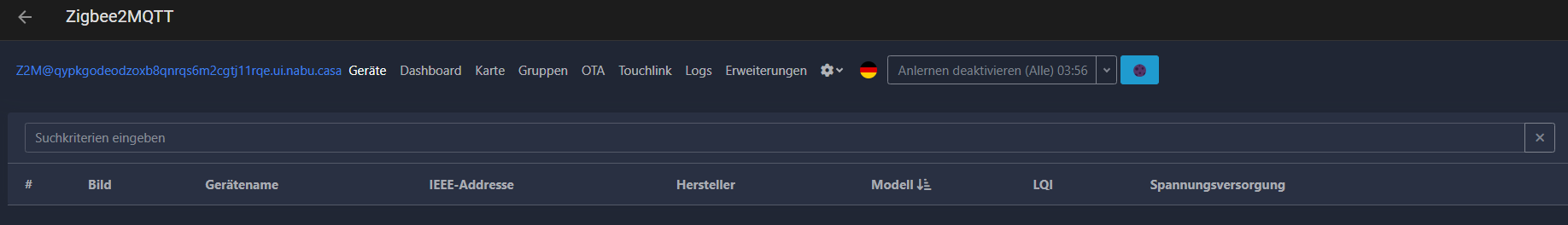

Der Server startet jetzt:
Gerne würde ich jetzt Aqara Geräte ohne Hub von Aqara direkt an den Nabu Casa Stick anlernen? Geht das? Hat jemand von Euch damit Erfahrung?
Anlernen aktivieren ( wie auf deinem Bild zu sehen) und bei den Zigbee Geräten den Anlernknopf ca 5Sek. gedrückt halten. Meist blinken die Geräte dann 3-4 mal. Bei Batteriebetriebenen Geräten immer mal wieder kurz den Anlernknopf drücken bis er komplett in Z2M angelernt ist.
