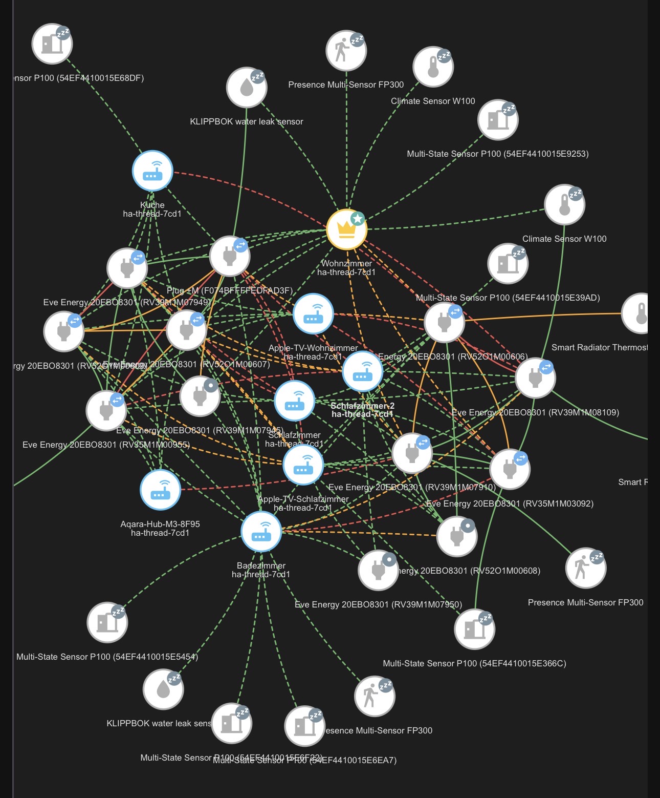

Wenn man alle Apple-Geräte vom Strom nimmt, nachdem die Schlüsselbundverwaltung (Keychain Access) bereinigt wurde, und anschließend ein neues Thread-Netzwerk über Home Assistant eröffnet, passiert Folgendes: Sobald man die Apple-Geräte wieder mit dem Strom verbindet, klinken sie sich automatisch ein (bzw. in HA Thread Schlüssel in die Cloud senden vor dem einschalten der HomePods) in das von Home Assistant bereitgestellte Thread-Netzwerk ein. Dadurch läuft das gesamte System extrem stabil

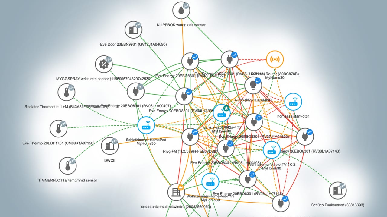

Vorausgesetzt, IPv6 läuft, ist das der heilige Gral dafür, wie das Thread-Netzwerk unter Apple über den Home Assistant Border Router ohne Streit läuft
Gerade im Netz gefunden
Der neue Matter-Server in Home Assistant ist ein Game-Changer
