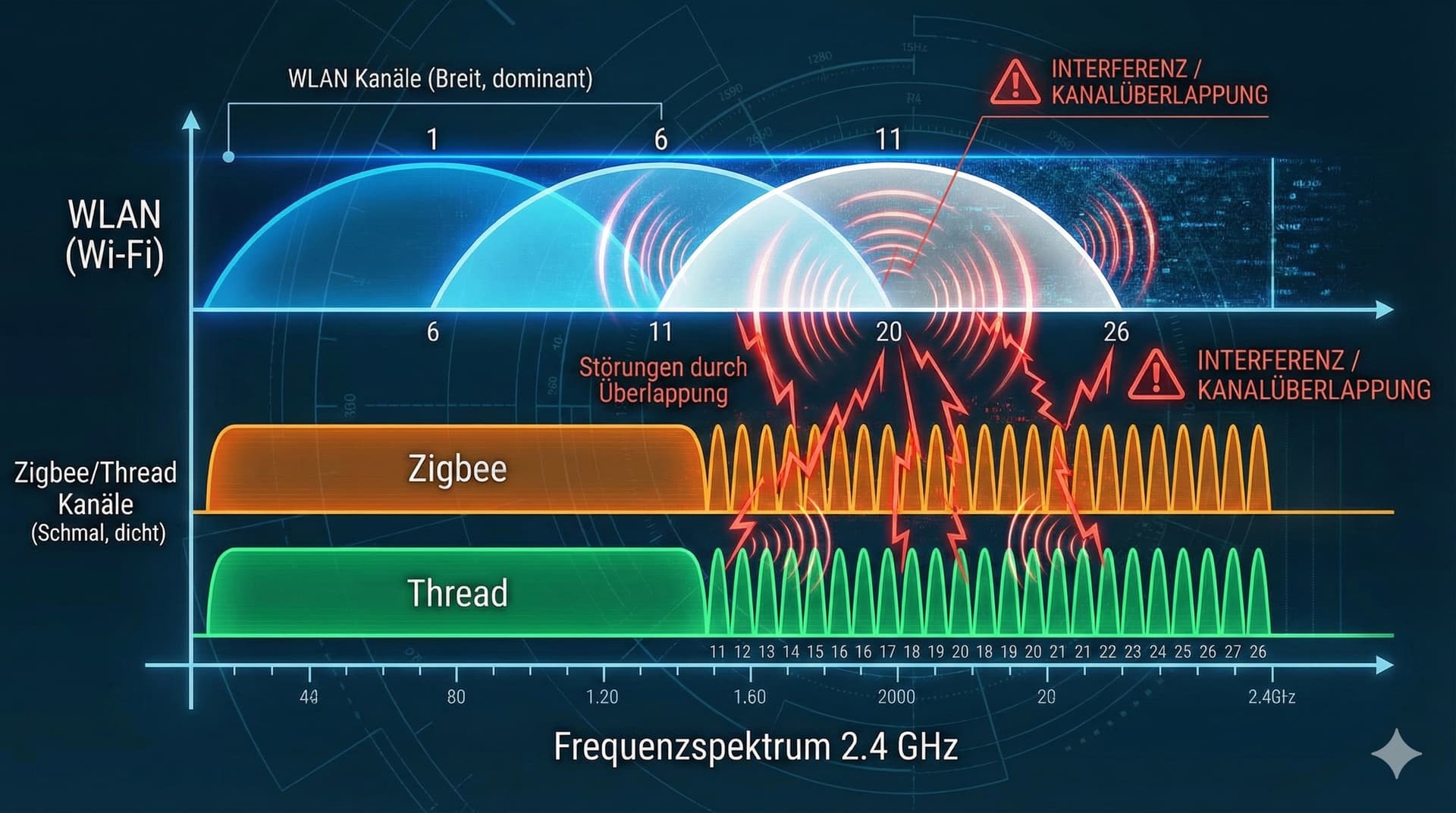

3. Funkbereich: Thread, WLAN und Zigbee im 2,4-GHz-Chaos
Thread funkt im 2,4-GHz-Band.
Genau da tummeln sich auch dein WLAN und dein Zigbee-Netz.
Das bedeutet:
– Wenn du Pech hast, funkt alles aufeinander drauf.
– Deshalb unbedingt auf Kanalplanung achten.
Ziel:
– WLAN-Kanäle sauber wählen,
– Zigbee-Kanal bewusst setzen,
– Thread nicht einfach ignorieren.
Sonst wunderst du dich später über ein „instabiles Thread-Netz“, obwohl in Wahrheit dein 2,4-GHz-Band einfach zugemüllt ist.

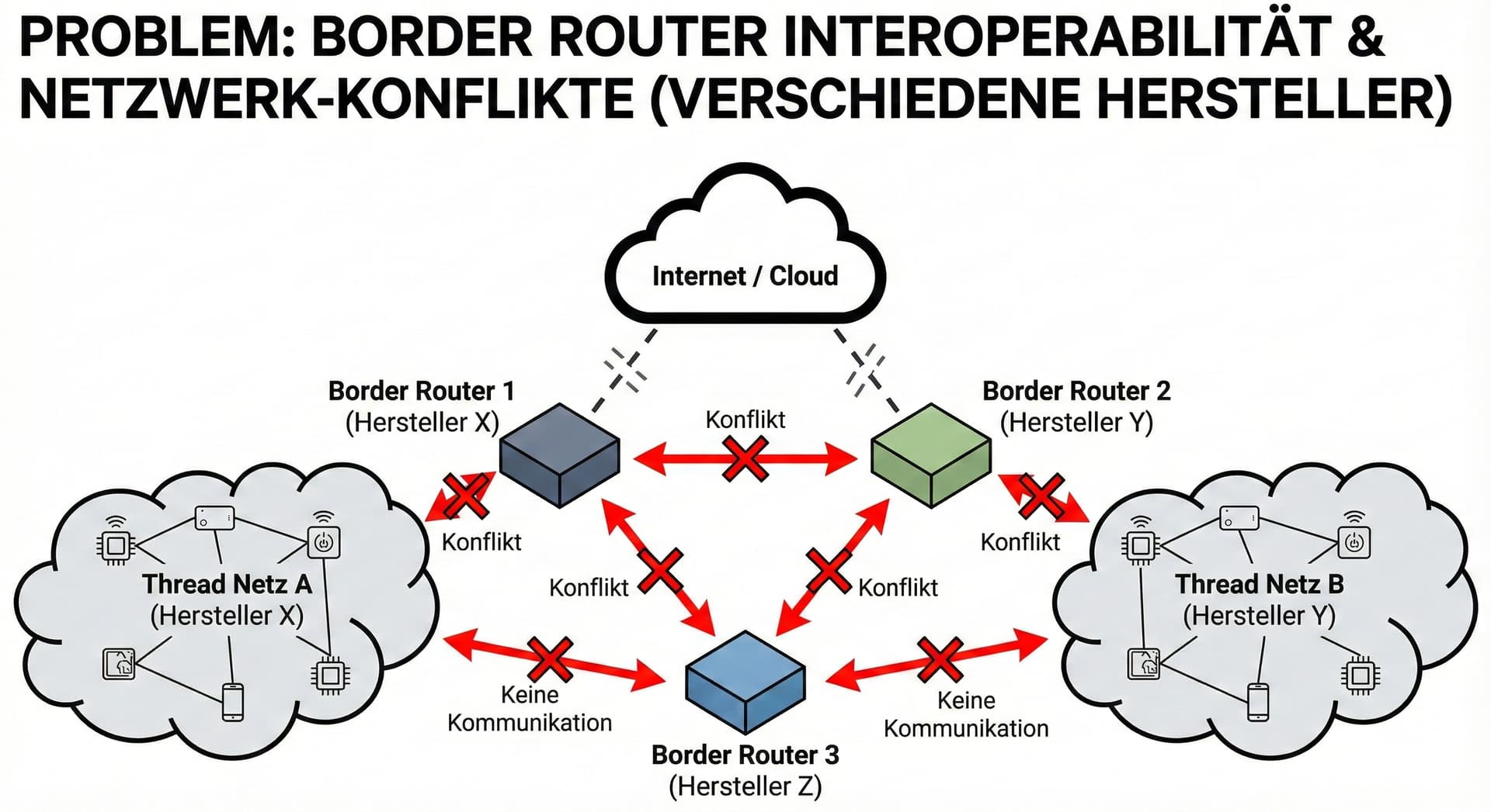

4. Jedes Ökosystem macht sein eigenes Thread-Netz
Und jetzt kommt der nächste Spaß:
Verschiedene Hersteller starten erst mal eigene Thread-Netze.
Apple, Google, Amazon, IKEA – jeder hat sein eigenes Süppchen.
Gute Nachricht:
Neuere Geräte versuchen, sich bestehenden Thread-Netzen anzuschließen, wenn sie ins Haus kommen. Schlechte Nachricht:
Sie brauchen dafür die Credentials, also das Thread-Passwort bzw. Dataset. Und: Bereits vorhandene Border Router musst du teilweise immer noch hart resetten, damit sie dem „richtigen“ Netz beitreten.
Total behämmert – aber Stand jetzt Realität. Ikea hat als einer der ersten die Möglichkeit via App beizutreten - nur der Rest kann es eben noch nciht.
Beispiel aus meiner Praxis:
Meine Nanoleaf-Geräte haben das Netz eher verschlechtert als verbessert. Am Ende war klar: Raus aus meinem Netz, sonst leidet alles andere.

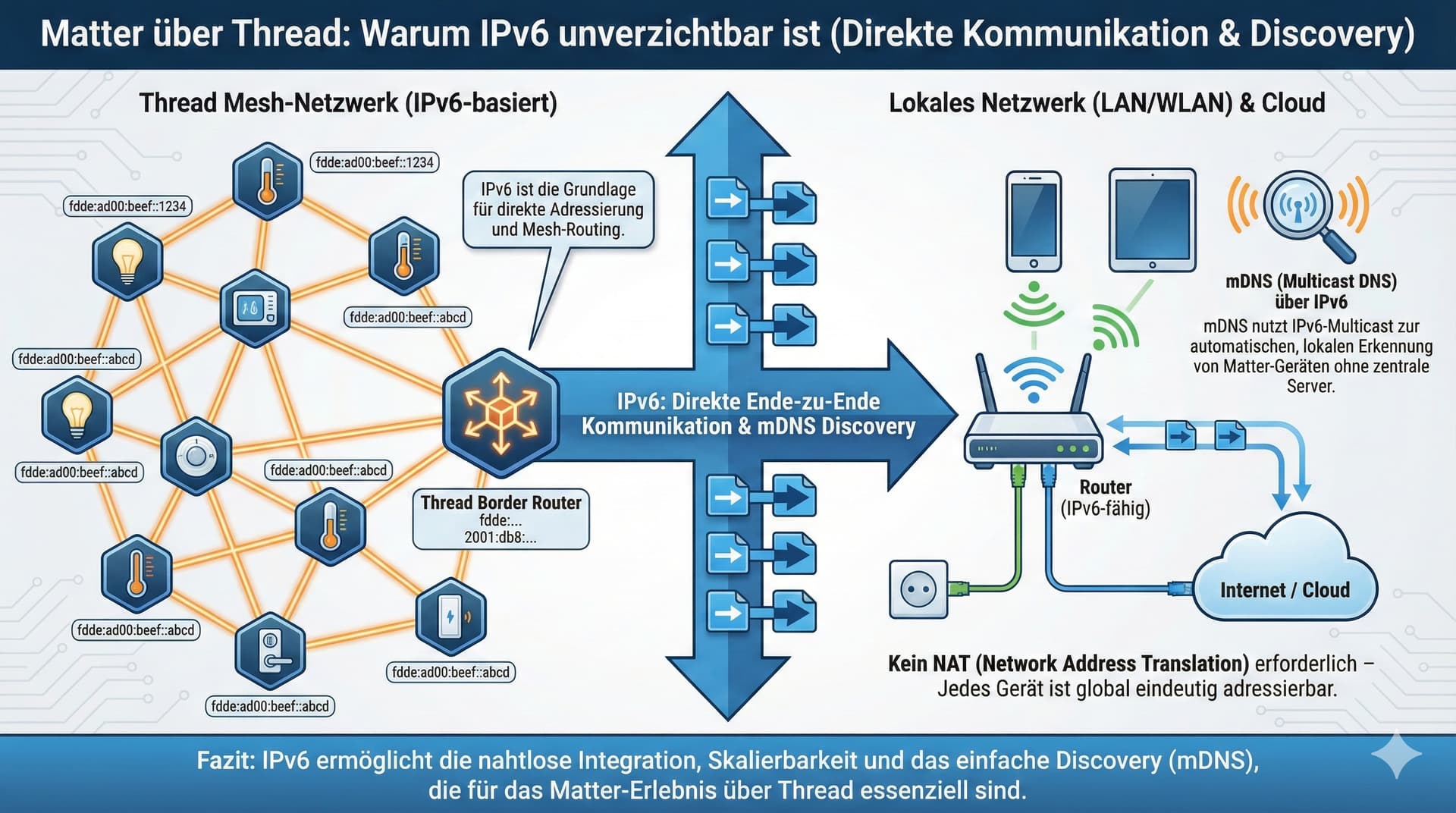

6. IPv6 – warum ohne IPv6 kein Matter über Thread
Ganz wichtiger Punkt, der oft übersehen wird:
Matter über Thread braucht IPv6.
IPv6 ist die Brücke zwischen deinem Thread-Mesh und deinem normalen LAN.
Wenn du zum Beispiel UniFi nutzt, brauchst du:
– Router Advertisements (RA) für Prefix-Delegation,
– korrektes IPv6-Setup,
– funktionierendes Multicast/mDNS.
Wenn RA oder IPv6 halbgar sind, tauchen deine Matter-over-Thread-Geräte entweder gar nicht auf – oder sie sind ständig „offline“.

​mir ging es leider ähnlich: Der Umzug von einem „externen“ Border Router (SmartThings) zum Home Assistant Border Router hat bei mir auch nicht funktioniert.
  • ​Tiefe Systemintegration: Das Thread-Netzwerk scheint so tief im Smartphone-Betriebssystem (Android) verwurzelt zu sein, dass meine Geräte (getestet mit einem Nuki und zwei Eve Energy) selbst nach einem Werksreset hartnäckig das alte Netzwerk gesucht haben.
  • ​Persistence trotz Stromlosigkeit: Selbst nachdem der ursprüngliche Border Router über 15 Minuten stromlos war, konnten die Geräte nicht dazu bewegt werden, das neue Netzwerk von Home Assistant zu akzeptieren.
  • ​Mögliche Fehlerquellen: Ich vermute, dass hier SmartThings im Hintergrund noch zu viele Informationen speichert oder ich eine spezifische Einstellung im Handy übersehen habe, die die alten Thread Info’s löscht.
Selbst wenn man am Handy in der App den Thread Border-Router zurücksetzt und anschließend anwählt das der neue Router Zugangsdaten für IOS und Android nutzen soll will die App immer noch neue Geräte mit den alten nicht mehr existierenden Thread-Netz verbinden.
Nach dem neusten Thread Standart sollte es sogar möglich sein neue Thread-Router dem bestehenden Netz hinzuzufügen, damit alle im Gleichen Thread-Netz sind. Bei HA ist das ganze wohl noch nicht so ganz ausgereift. Vielleicht wird es ja irgend wann mal etwas.
