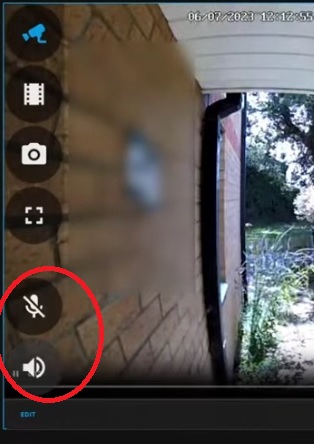

Ich habe mehrere Kameras mit Gegensprechfunktion installiert.
Im Prinzip hätte ich gerne im Videobild 1 Icon auf das ich klicke und man kann dann mit der Person an der Kamera kommunizieren.
Mit einem weiteren Icon würd ich gerne den Ton ein und ausschalten.
Habe ein Video gefunden das geht es um das Thema „Frigate“. Allerdings scheint das Thema Übermaße anzunehmen. Ich brauche keinen Aufnahmefunktion usw. was das Addon alles bietet. Ich würde nur gerne Kommunizieren.
Hier ein Beispielbild. Siehe roter Kreis.
Hat jemand eine Idee wie ich das umsetze?

Hi, so wird dir leider keiner weiterhelfen können. Wir wissen weder, um welche Kamera es geht, noch wie du sie eingebunden hast. Ohne diese Infos kann dir keiner eine passende Lösung vorschlagen.
  • Kameramodell
  • Wie eingebunden (über ONVIF, RTSP, Frigate oder irgend etwas anderes?)
  • Welche Funktionen sie (z. B. Zwei-Wege-Audio über HTTP oder eine App)
Dann kann dir sicher jemand helfen. :blush:

Dort ist im Prinzip das gezeigt was ich möchte, also ein Button zum sprechen und einen um den Ton zu muten.
Ich bekomme das fasst so hin wie im Video, nur dass der Mute Button fehlr und dass wenn man auf´s Mikrofon klickt, dass man nicht sprechen kann.
