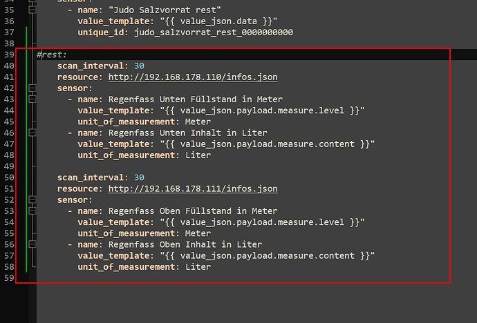

Also bei mir sieht die Formatierung anders aus, ist zwar ein ganz anderes Gerät und die gleiche IP
Abfrage Judo Wasserentaerter Jahresdaten in 2023 (07E7)in Liter Weichwasser
  - authentication: basic
    username: !secret judo_user
    password: !secret judo_pass
    scan_interval: 60
    timeout: 10
    resource: "http://192.168.178.40/api/rest/FE0007E8"
    sensor:
      - name: "Judo Jahr rest"
        value_template: "{{ value_json.data }}"
        unique_id: judo_jahr_rest_0000000000
# Abfrage Judo Wasserentaerter Gesamtmenge in Liter Weichwasser
    scan_interval: 60
    timeout: 40
    resource: "http://192.168.178.40/api/rest/2900"
    sensor:
      - name: "Judo rest"
        unique_id: judo_rest_0000000000
Ein Gerät geht ja das habe ich schon ne weile. Das ist die ip 110.
Jetzt ist noch ein Gerät dazu gekommen. Darum geht es.

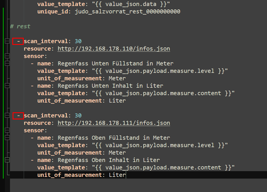

Schau dir deine Formatierung an und dann meine :wink:
Der Fehler in Zeile 91 ist eigentlich eindeutig

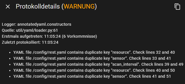

habe mal genau Deine aus dem Post 1 bei mir eingetragen und in den Entwicklerwerkzeugen die Config geprüft: sagt OK aber im Log
dann
jetzt habe ich bei deiner die Formatierung geändert, also einfach „-“ eingefügt
und der Fehler kommt nicht mehr
also bin ich doch nicht verwirrt :wave:
Es geht lag nur an den 2 Strichen. Toll Danke
