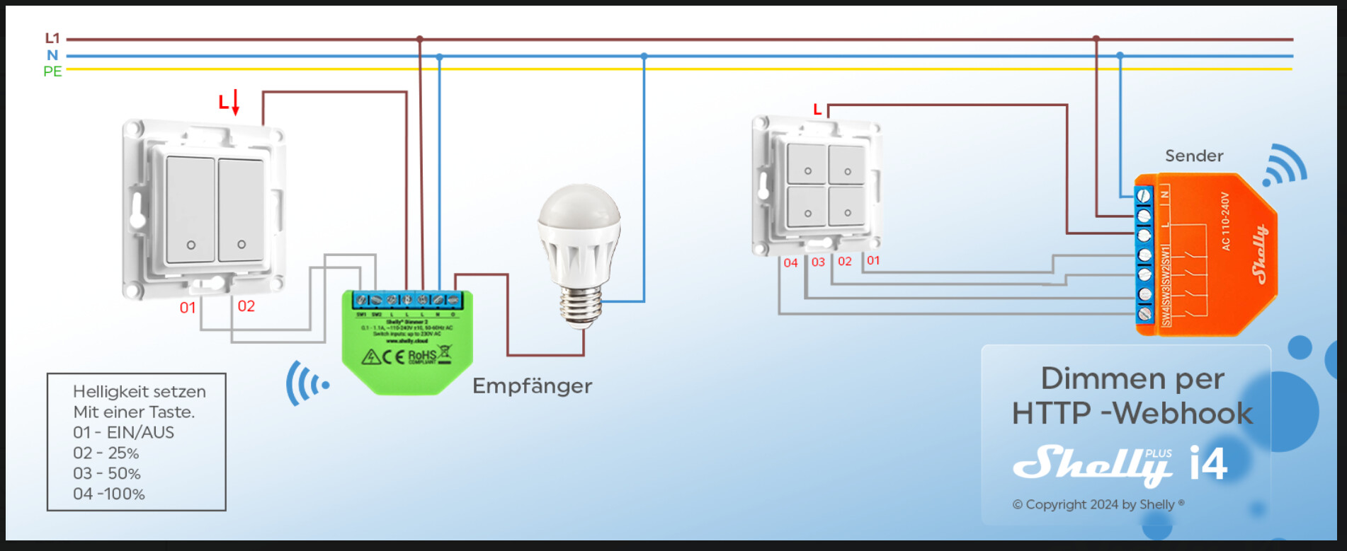

Aus Platzgründen wäre es möglich in jedem Leuchtmittel direkt einen Shelly Dimmer 2 zu montieren und in deiner Tiefen Schalterdose die Leuchtmittel auf Dauerphase setzen und einen Shelly I4 als „Fernsteuerung“ (HTTP-Request) zu verwenden

Kann er doch machen, diesen dann an die SW Eingänge eines I4
Geschaltet wird dann über HTTP Request zu den Dimmer(n)

Siehe Anschlussschema:
https://community.shelly.cloud/gallery/category/20-shelly-plus-i4/
Quelle
Der erklärt das ganz gut
Edit: ohne den Linken Tester
Also sprich der I4 bekommt alle 3schaltphasen als einzelnen Eingang und spricht dann die einzelnen Empfänger die ich dann hinter die Spots klemme an entweder über die Shelly App oder aber auch durch physikalisches betätigen des Schalters habe ich das richtig verstanden ?
Der I4 benötigt ein L und N damit er Funktioniert.
Dann bekommt er 3x ein geschalteten L über den Taster zu den SW Eingängen (gleiche Phase)
Die 3x L zu den Leuchtmittel müssen gebrückt werden auf Dauerphase (haben also nichts mit dem I4 zu tun)
Aber das ist ersichtlich aus dem Anschlussschema, daher solltest Du das mit einer Elektrofachkraft anschließen lassen :wink:
