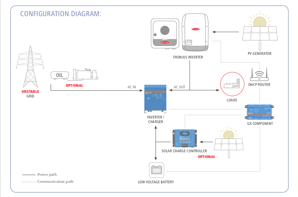

@mafe68 hat mich auch letztens auf den Multiplus II von Victron aufmerksam gemacht, damit können ein Haufen Speicher eingebunden werden und du bist letztlich frei in der Wahl der Speichers. Notstrom geht damit auch, wie ich gelesen habe.
Hier habe ich mal eine Grafik wo man darauf sehen kann wie einfach es ist, bei einer bestehenden Anlage ohne Speicher ein System einzubinden, mit dem man jeder Zeit den Speicher erweitern kann ohne das man den aktuellen bestand tauschen muss, dabei Notstrom und auch Schwarzstartfähig ist.
Schwarzstartfähig heißt, wenn der Akku leer ist und noch ein Netzausfall vorhanden ist, dass der Akku über die MPPT Laderegler geladen wird und wenn der Akku wieder einen bestimmten Akkustand hat, die Anlage wieder automatisch das Haus mit Strom versorgt.
Auf dem Bild zu sehen die Fronius als Bestandsanlage um da einen Speicher zu erweitern kommen vor dem Fronius ein Victron Multiplus 2 (INVERTER /
CHARGE), zum Multiplus 2 geht ein MPTT Laderegler (SOLAR CHARGE CONTROLLER) wo PV Module dran sind, für die schwarzstartfähigkeit (muss nicht sein macht aber Sinn) und recht am Bild zusehen das GX Gerät als Steuereinheit. Der LV Speicher wird dann am Multiplus 2 angeschlossen.
Preislich schaut es da so aus:
  • Multiplus 2 48/5000 ca. 800,-
  • MPPT RS 400/100 ca. 1200,-
  • GX Gerät Cerbo ca. 300,-
  • Speicher LV 48V280Ah 15,4 kWh ca. 2400,-
  • Gesamtpreis ca. 5000,-
Damit kann ich jeder Zeit den Speicher erweitern ohne das ich meinen Bestand tauschen muss. Da die Speicherpreise zur Zeit immer günstiger werden kann man eine Erweiterung jeder Zeit in Erwägung ziehen.
