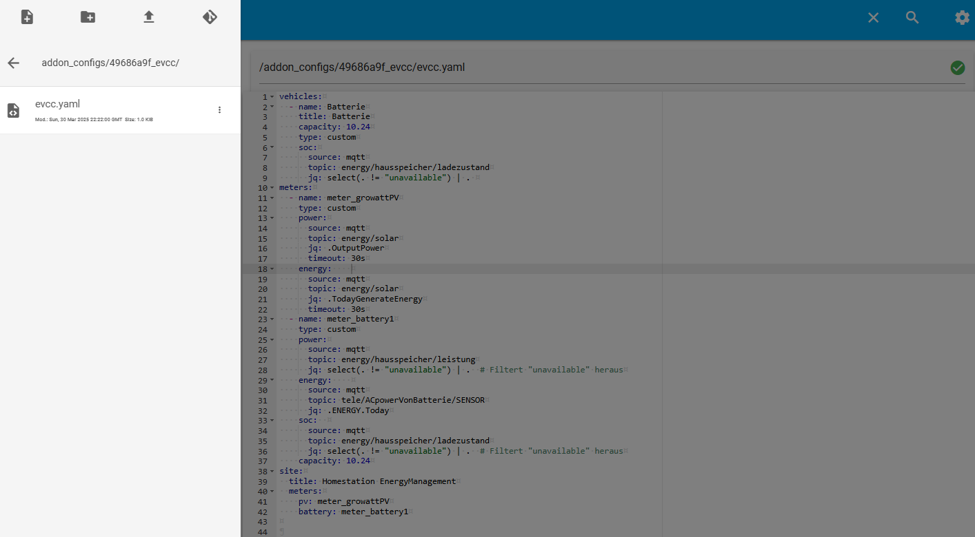

Hi und bist du schon weiter? Wo genau trägst du die wallbox in der evcc.yaml ein? Wo liegt die evcc.yaml in die du etwas einträgst?
Mein sieht aktuell so aus und funktioniert, nutze derzeit aber kein evcc. Ohne E-Auto und Wallbox macht das für meinen keinen richtigen Sinn.
