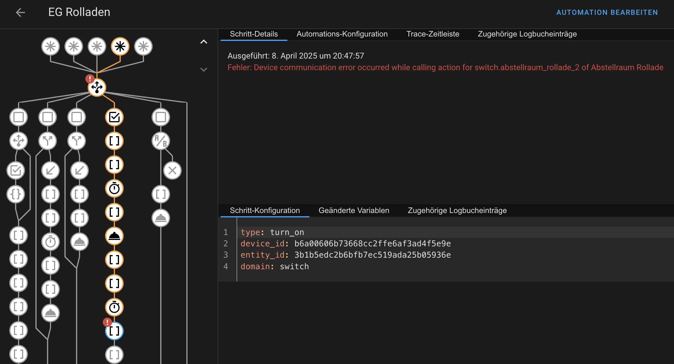

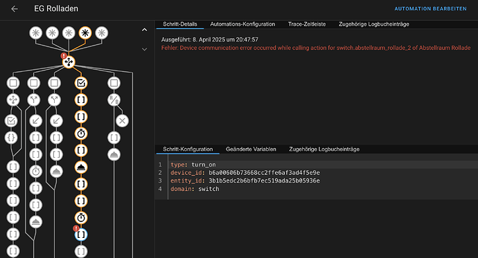

ich habe mich gestern gewundert warum nicht alle EG Rolläden geschlossen wurden. Dachte zuerst an ein WLAN Problem da es nur eine Hausseite betraf. Das Trace gibt mir dann die Antwort:
Es war ein WLAN Problem bei einem Rolladenaktor. Aber die Automation ist dann abgebrochen und hat die Folgeschritte auch nicht ausgeführt.
Das ist mir vorher nie passiert und war daher neu für mich.

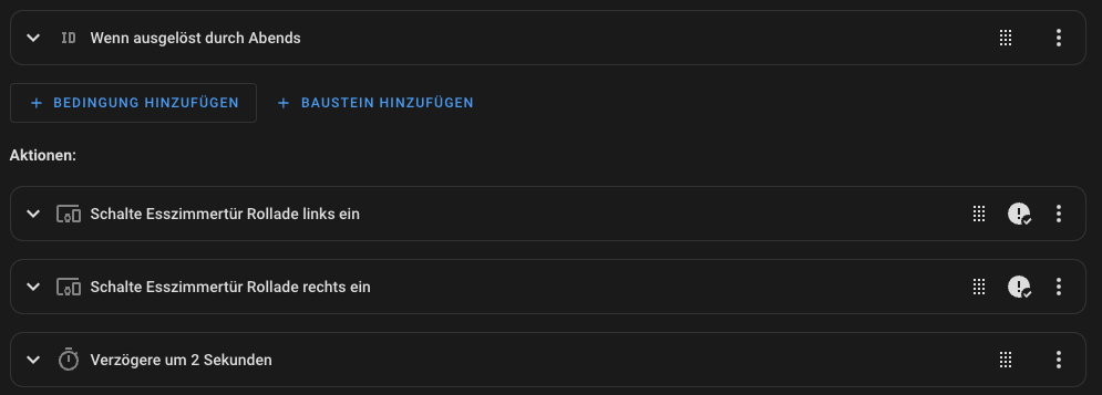

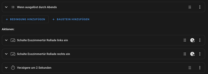

du kannst jeder Aktion, die die Automation bei einem Fehler nicht abbrechen soll, den Befehl continue_on_error: true hinzufügen.
Cool! Danke für die Info. Hinzufügen im YAML und trotzdem geht der visuelle Modus weiterhin
