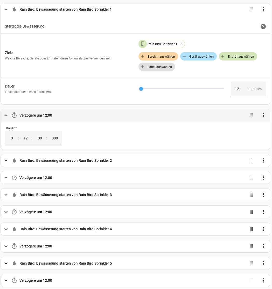

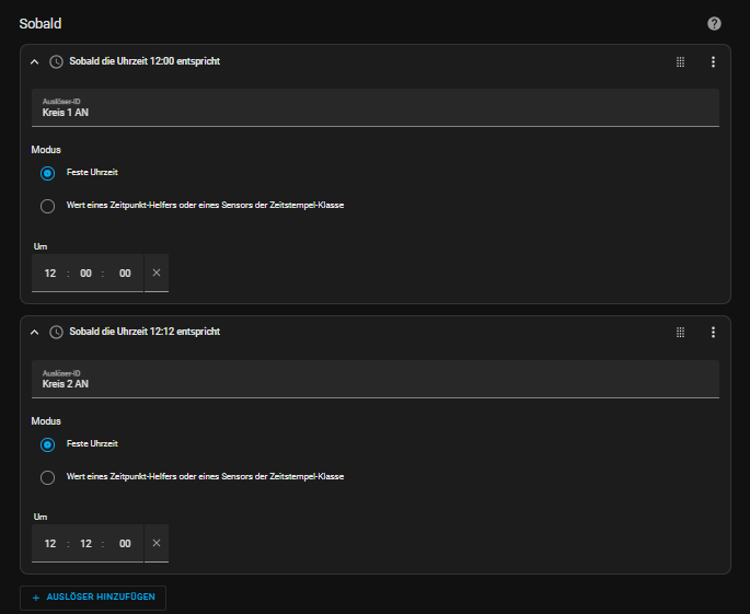

Dabei habe ich mir folgende Automation erstellt, die eine Stunde lang (5x 12 Minuten) die Kreise bewässert:

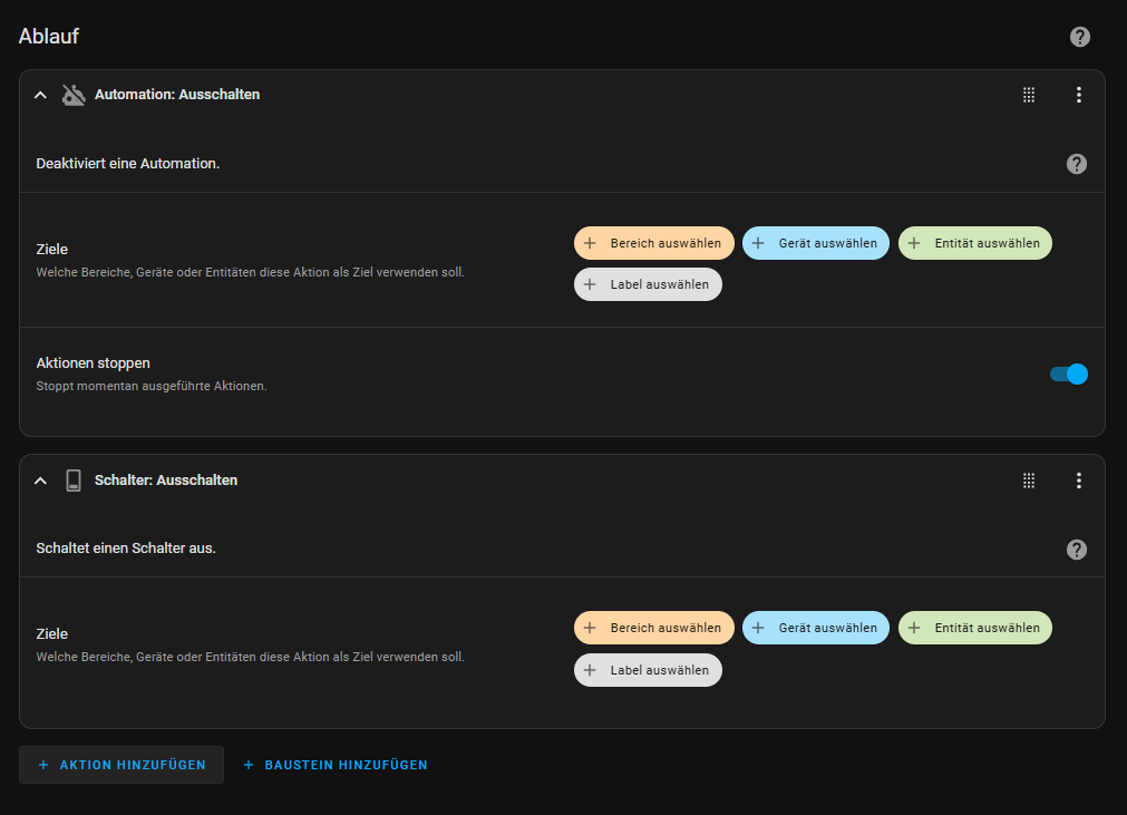

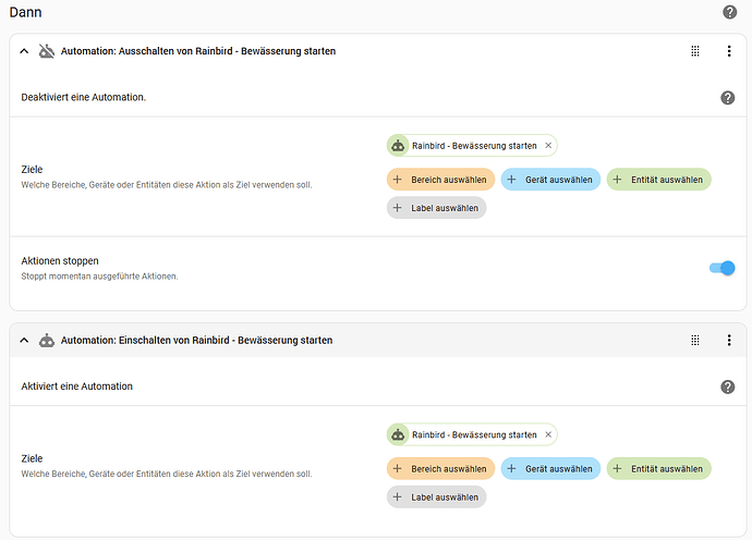

Das sollte eigentlich => Automation stoppen sein
Ich würde übrigens keine Verzögerung verwenden, da kann sich HA sozusagen Verschlucken.
Besser jeweils einen eigenen Tracker (mit ID)
also 12:00, 12:12, 12:24 usw und dann jeweils den Kreislauf starten

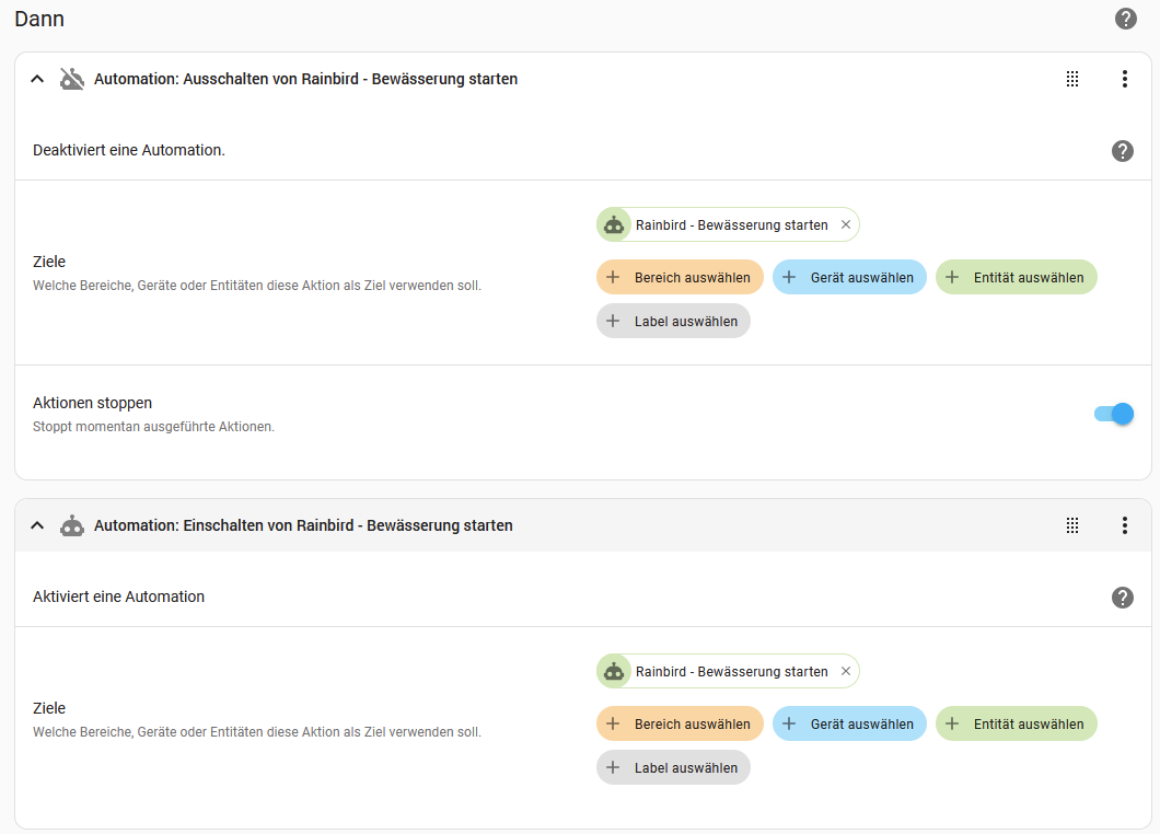

Vielen Dank für den Hinweis auf „Automation stoppen“.
Ich habe das jetzt so umgesetzt. Auf Schalterdruck erfolgt:

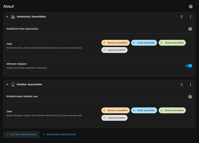

Notaus würde ich mit Skript machen und dort auch die Bewässerungs-Kreise mit aus machen
Danke für den Hinweis. Ich weiß zwar nicht, welcher Kreis in dem Moment aktiv ist, aber ich kann ja pauschal alle 5 Schalter ausschalten.

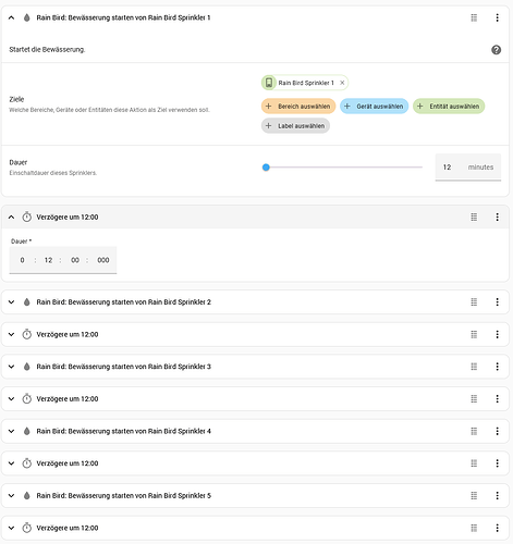

deine Automation läuft an, dann kommen die ganzen Verzögerungen
also mindestens 4x 12min = 48 min
passiert irgend etwas in diesen 48 min (reboot, update, eine Entität nicht erreichbar usw) bleibt sie einfach an der Stelle stehen

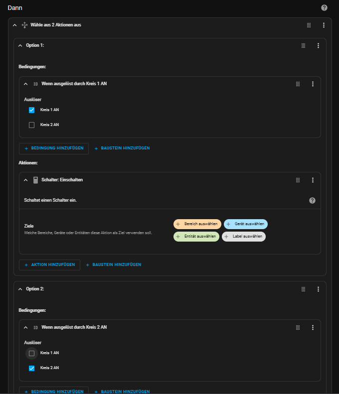

daher
und in Dann:

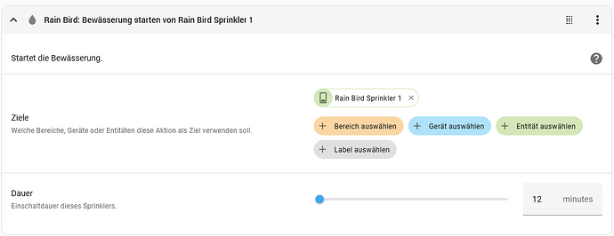

Ah ok, das ist hier kein Problem, da die Laufzeit (Dauer) beim Befehl gleich mitgegeben wird., Danach gehen die Sprinkler von alleine aus

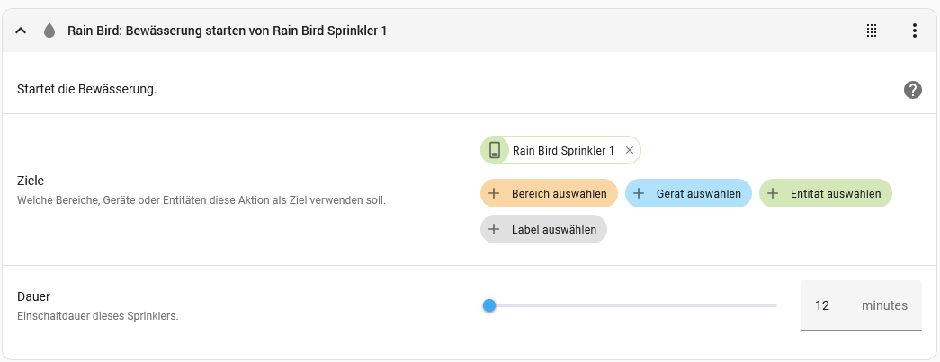

Ich denke das Gleiche, wie wenn ich den Sprinkler so per Befehl starte: Er geht nach n Minuten aus. Ich muss die Bewässerung ja in dem Skript auch nicht explizit beenden.

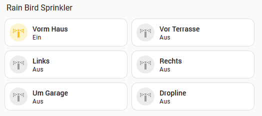

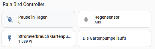

Ich kann bei mir zum einen sehen, welcher Sprinkler aktiv ist:
Und zur Sicherheit habe ich auch noch eine smarte Steckdose an der Pumpe, die mir auch anzeigt, ob die Pumpe läuft oder nicht

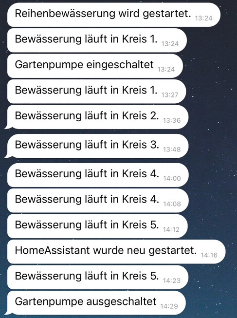

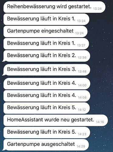

Genau das, was ich vermutet habe:
