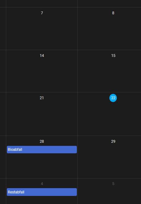

@maxe Sollte man meinen, aber ich sehe in meinem Kalender nur die zukünftigen Termine. Alle vergangenen werden nicht angezeigt. In meinem ICS-Kalender, den ich in mein HA kopiert habe bleibt alles so wie ich es kopiert habe.
Jeden Mittwoch findet bei mir die Abfuhr statt und so stellt sich mir der Kalender dar:

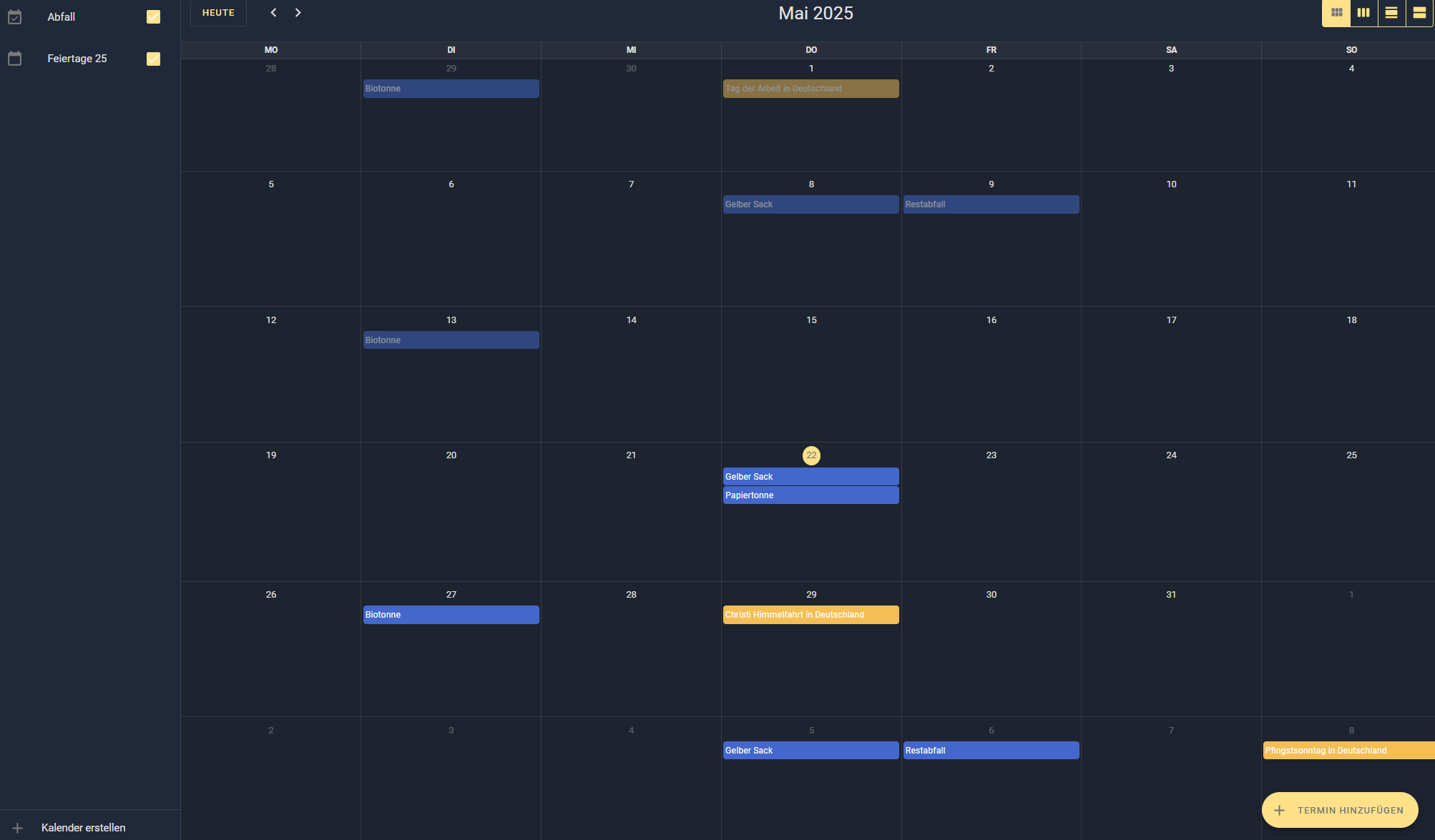

Ich füge meine Müllkalender einmal im Jahr händisch in HA ein und lade die Daten in den ICS-Kalender. Hier werden mir so auch zurückliegende Termine angezeigt. Vielleicht wäre das ein Möglichkeit für dich.
