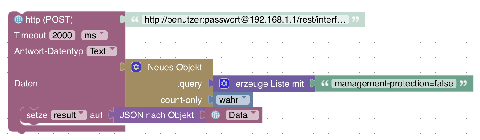

Abfrage via Blockly Post
ich versuche eine Post Abfrage via Blockly durchzuführen. Kann mir Jemand bitte helfen oder einen Tipp geben, wie ich das in das Post-Modul in Blockly verpacken kann?
 curl -s -k -u ${USERNAME}:${PASSWORD} -X POST http://192.168.1.1/rest/interface/wireless/registration-table/print --data '{".query": ["management-protection=false"], "count-only": true}' -H "content-type: application/json" | jq -c
{"ret":"1"}
Oder wenn es nicht anders geht auch in eine Script.
Ich will damit in meinem Mikrotik WLAN-Router die Anzahl der aktuellen Registrierungen abfragen. Im Mikrotik Forum habe ich dieses Script von einem netten Menschen bekommen, der sich leider nicht mit iobroker auskennt.
Danke Euch für einen Tipp
Lothar

<xml xmlns="https://developers.google.com/blockly/xml">
  <variables>
    <variable id="g[_P.ESpa).Q`VJQ3ExG">result</variable>
  </variables>
  <block type="http_post" id="*QJ79r}k,F8M8zQ)!glN" x="113" y="187">
    <field name="TIMEOUT">2000</field>
    <field name="UNIT">ms</field>
    <field name="TYPE">text</field>
    <value name="URL">
      <shadow type="text" id="^Ww~[yk|oQ{c-u!5=B#~">
        <field name="TEXT">http://benutzer:passwort@192.168.1.1/rest/interface/wireless/registration-table/print</field>
      </shadow>
    </value>
    <value name="DATA">
      <shadow type="logic_null" id="{WRN;tG:?0.TQYxkXKY%"></shadow>
      <block type="object_new" id="ga#oV)#EJK--`%/R4GAX">
        <mutation xmlns="http://www.w3.org/1999/xhtml">
          <attribute id="ATTR_0" name=".query"></attribute>
          <attribute id="ATTR_1" name="count-only"></attribute>
        </mutation>
        <value name="ATTR_0">
          <shadow type="text" id=",=;s=xFgV.h8Q*-G[hx8">
            <field name="TEXT"></field>
          </shadow>
          <block type="lists_create_with" id="bJ}b6fztOw%M|mpQGqg5">
            <mutation items="1"></mutation>
            <value name="ADD0">
              <block type="text" id="|}/IzLuML{be9.~,sf2[">
                <field name="TEXT">management-protection=false</field>
              </block>
            </value>
          </block>
        </value>
        <value name="ATTR_1">
          <shadow type="text" id="8LCpu0?ssU,t8bN9Az@(">
          </shadow>
          <block type="logic_boolean" id="M(/#9x#1$T]G+Ln6@Sa6">
            <field name="BOOL">TRUE</field>
          </block>
        </value>
      </block>
    </value>
    <statement name="STATEMENT">
      <block type="variables_set" id="ZODj24e4=f`C07.-EUcv">
        <field name="VAR" id="g[_P.ESpa).Q`VJQ3ExG">result</field>
        <value name="VALUE">
          <block type="convert_json2object" id="mIk87?D^7/Z#/:`lrrqy">
              <block type="http_response" id="Bz*:kM*P_KH^##b(_YU9">
                <field name="ATTR">response.data</field>
              </block>
            </value>
          </block>
        </value>
      </block>
    </statement>
  </block>
</xml>
