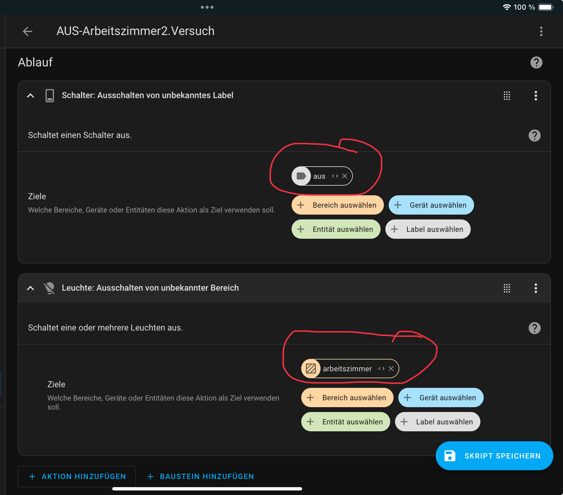

In meinem Versuch schaltet das alle Geräte aus die „aus“ als Label haben UND ALLE Geräte im Arbeitszimmer unabhängig ihres Labels!
alias: AUS-Arbeitszimmer2.Versuch
description: Schaltet ALLE Geräte mit AUS im AZ aus
icon: mdi:lightbulb-group-off
sequence:
  - action: switch.turn_off
    metadata: {}
    data: {}
    target:
      label_id: aus
      area_id: arbeitszimmer
  - action: light.turn_off
    metadata: {}
    data: {}
    target:
      label_id: aus
Wie bekomme ich da ein „UND“ rein?

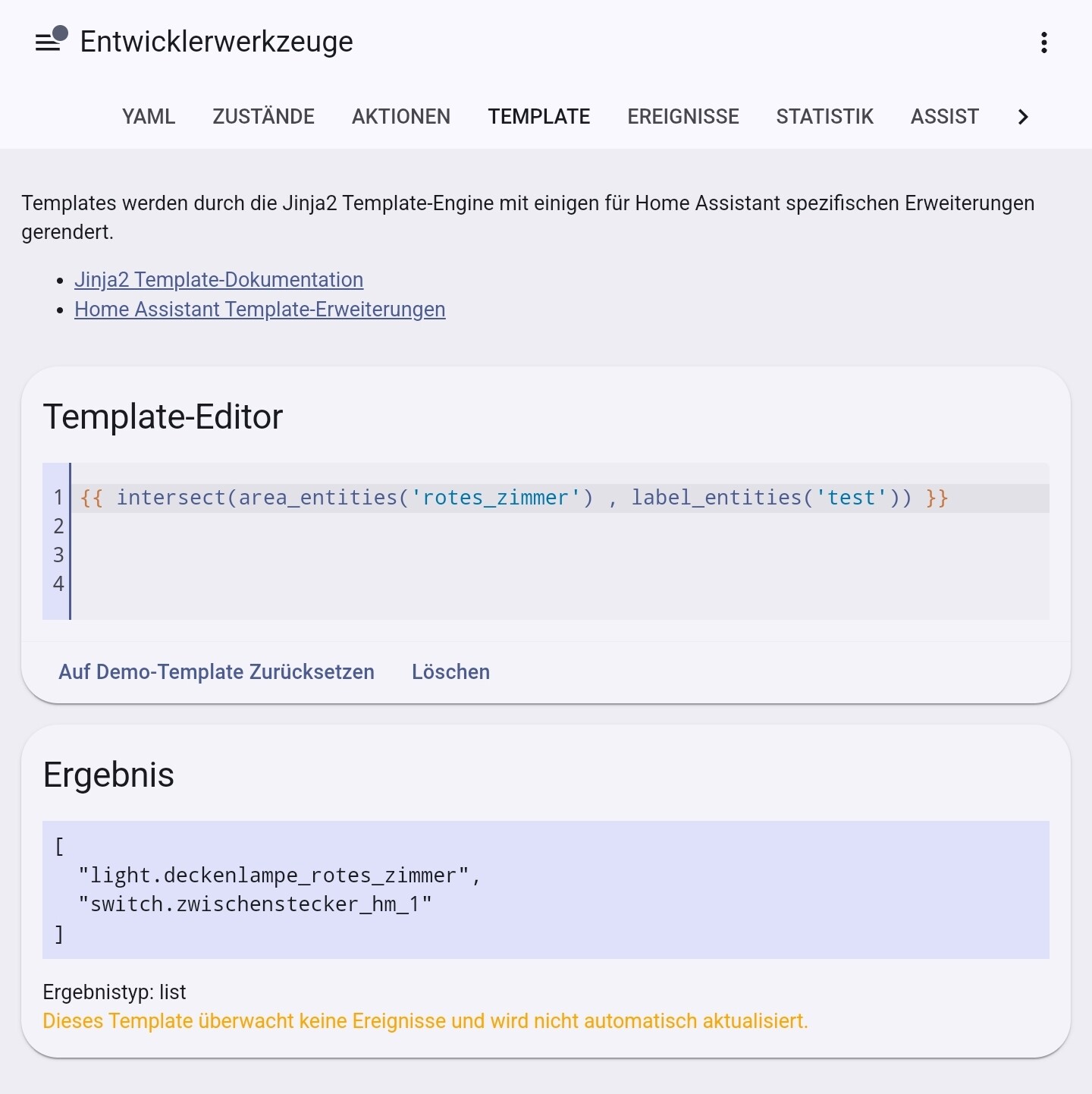

Im Templet-Editor kannst testen welche Entitäten geschaltet werden
"{{ intersect(area_entities('arbeitszimmer') , label_entities('aus')) }}"
eingeben.
Z.B.
Ja, so hatte ich oben verstanden
Das ist natürlich etwas anderes :+1: dann passt meins natürlich nicht, sorry
Der Hinweis von @rstuck ist genau richtig! Mit dem intersect template wird genau das gemacht, was du möchtest! Ich habe es bei mir auch getestet und das funktioniert perfekt. Es schaltet nur alle Geräte die ein Aus label in dem Raum ab. Also genau was du möchtest :slight_smile:
Du kannst hier mehr darüber nachlesen: Templating - Home Assistant
→ Man gibt HA quasi zwei Listen mit Geräten, einmal die Liste mit den Entitäten in dem Raum und eine Liste mit den Geräten mit den Labels. HA schaut dann welche Entitäten in BEIDEN Listen vorkommen und gibt diese aus

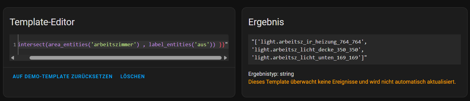

Im Template Editor sieht das jetzt so aus:
Werde gleich nochmal versuchen…
Ja jetzt klappt es, vielen Dank für die Geduld mit mir !!
