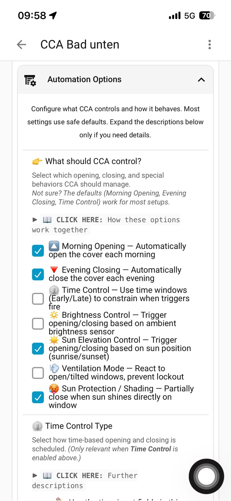

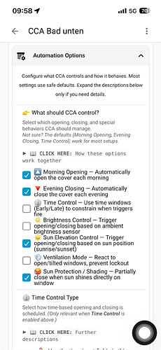

OK - ich komme von “Shuttercontrol/Iobroker” und bin auf HA umgestiegen. Dort war es möglich, Rolläden, ganz einfach bei Sonnenaufgang hochzufahren und bei Sonnenuntergang herunter. Auch spätere Zeiten konnte man einstellen.
Ich möchte an sich nur folgendes:
  1. bei Sonnenaufgang öffnen
  2. bei Sonnenuntergang schließen
  3. Sunshading - ==> klappt schon
Das sollte eine der einfachsten Übungen für CCA sein. :slight_smile:

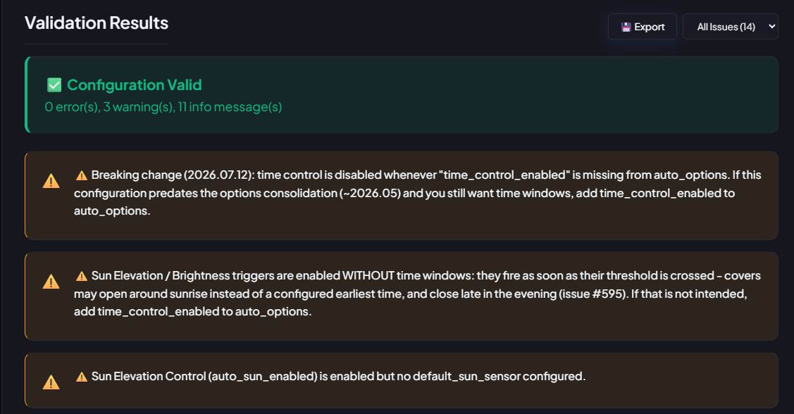

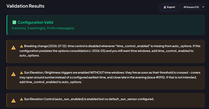

und „eigentlich“ sieht deine Konfig für mich gut aus. Allerdings könntest du sie ja mal in den Konfig-Validator von CCA laden, und schauen ob es Hinweise gibt.
(Und natürlich gehe ich davon aus, dass du die aktuelle Version von CCA verwendest)

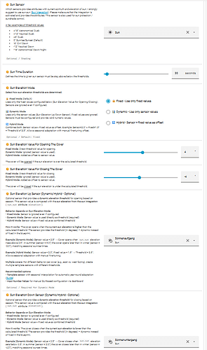

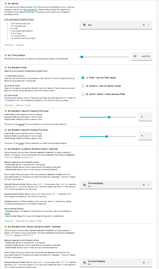

zum dritten Punkt: ich habe in den elevation Einstellungen “sun_sensor” eingestellt
dennoch taucht in deiner Config oben kein sun Sensor auf. Versuch mal, ihn explizit zu setzen. Und schau dann, ob er in der YAML auftaucht.
