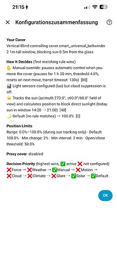

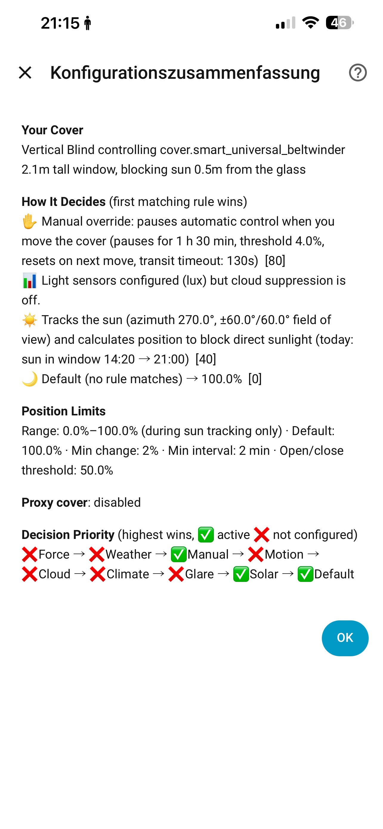

Hallo, alle zusammen, ich versuche auch gerade, die Advanced Cover Card zu konfigurieren. Allerdings stoße ich da auf ein Problem mit der manuellen Übersteuerung. ACC kehrt unabhängig von meinen Einstellungen immer nach einer knappen Minute in die ursprüngliche Position zurück. Sicher bin ich zu blöd, deshalb hänge ich mal zwei Bilder an:
Vielleicht könnt ihr mir hier weiterhelfen ? Danke

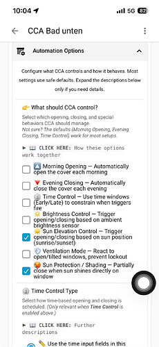

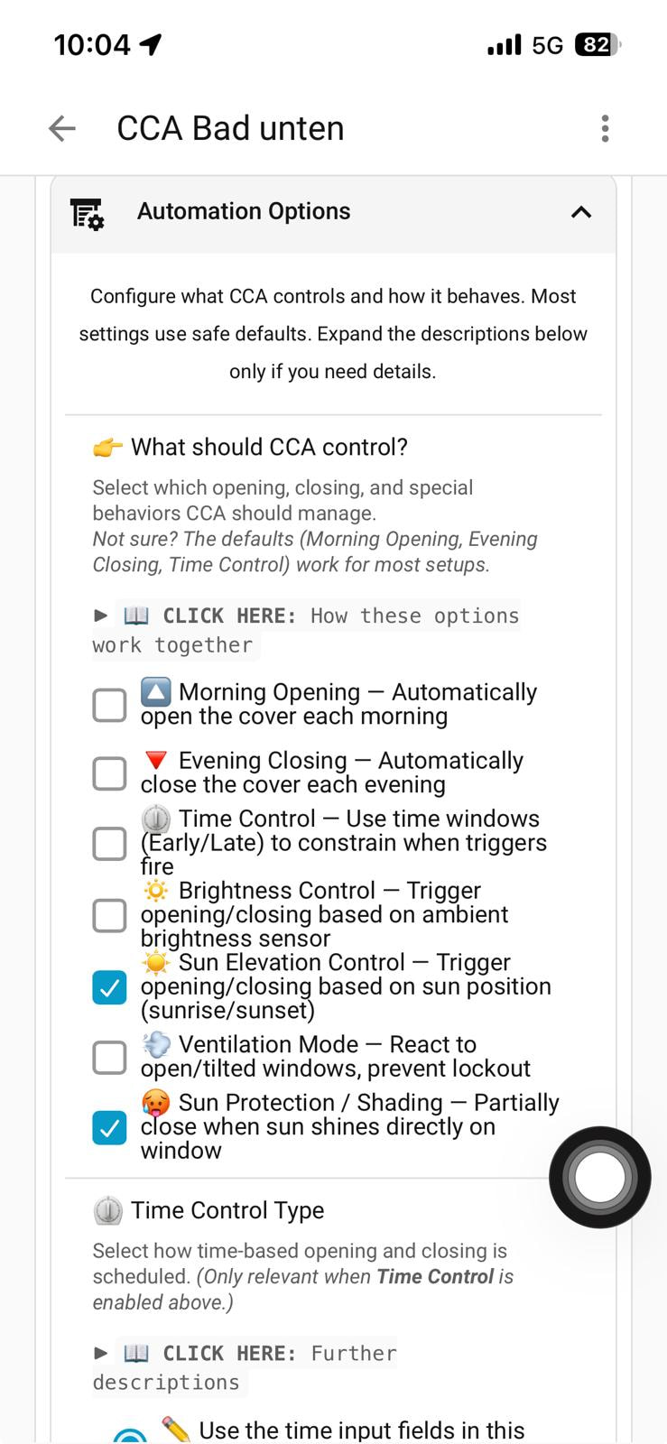

Moin - ich habe auch CCA im Einsatz, verzweifele aber gerade an den Einstellungen für Sonnenauf-/untergang.
Welche Haken muss ich da genau setzen?
Moin, was hast du den vor was soll deine Cover Steuerung können?

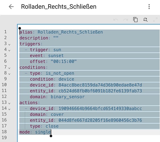

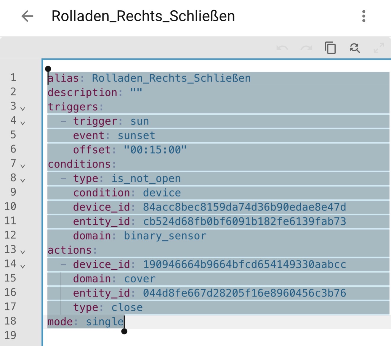

Vielleicht hilft die meine Yaml. Rolladen schließt bei Sonnenuntergang und nur wenn die Tür auch geschlossen ist.
Mein Plan wäre folgender:
Schließen nach Sonnenuntergang plus 15 Minuten
Öffnen bei Sonnenaufgang
SunShading läuft zufriedenstellend
Das sind meine Einstellungen jetzt, bei SunElevation habe ich an sich gedacht, dass er dass schon so macht wie gewünscht - aber Fehlanzeige
Sry ich kann irgendwie heute keine Yaml hier rein kopieren. Wenn dann heute Abend wenn ich Zuhause bin.
Deswegen jetzt als Bild.

Öffnen und Schließen anhand des Sonnenstandes erfordert ein paar Einstellungen. Hast Du die gemacht?
u.a. Sonnenentität und die °, um die das Öffnen/Schließen verändert werden soll. Da gibt es keine Sekunden/Minuten sondern Grad (°) der Sonnenhöhe (Elevation)
