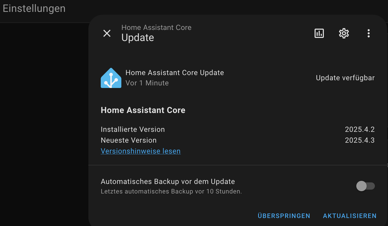

wenn du es nur nicht mehr sehen möchtest klick mal unter Updates auf Überspringen. Dann ist es zwar nur ausgeblendet aber zumindest weg.
Beispielbild
Das ging ja leider auch nicht. Ein Neustart des Systems hat aber geholfen.
