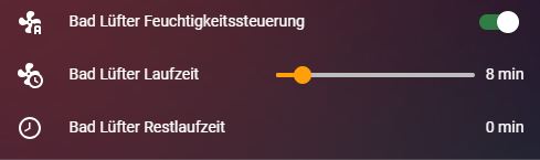

Mit dem Helfer kannst du z.B. über dein Dashboard deine gewünschte Temperatur oder die Laufzeit deines Lüfters im Badezimmer usw. ganz einfach einstellen.
Kann dann so aussehen:
Ok, also bedeutet das, wie vermutet, dass man über ein UI (Karte) einen Input geben kann. Was ich aber nicht verstehe, siehe mein initialer Text, wie das zusammenhängt UND wie der Input-Helfer genau zu erstellen ist bzw. was dort einzugeben ist. Noch konkreter: Wenn ich einen Min,- und Max-Wert im Helfer für die Input-Number einstelle, ist zu vermuten, dass das die minimal und maximal einzustellende Temperatur sein soll. Nur wie soll der denn jetzt mit einer Karte (Thermostat) verknüpft werden? Kann ich beim Erstellen der Karte einfach den Helfer angeben? Nein kann ich nicht, denn die Thermostat-Karte benötige eine Entität vom Typ climate und nicht einen Input-Number-Helfer.
