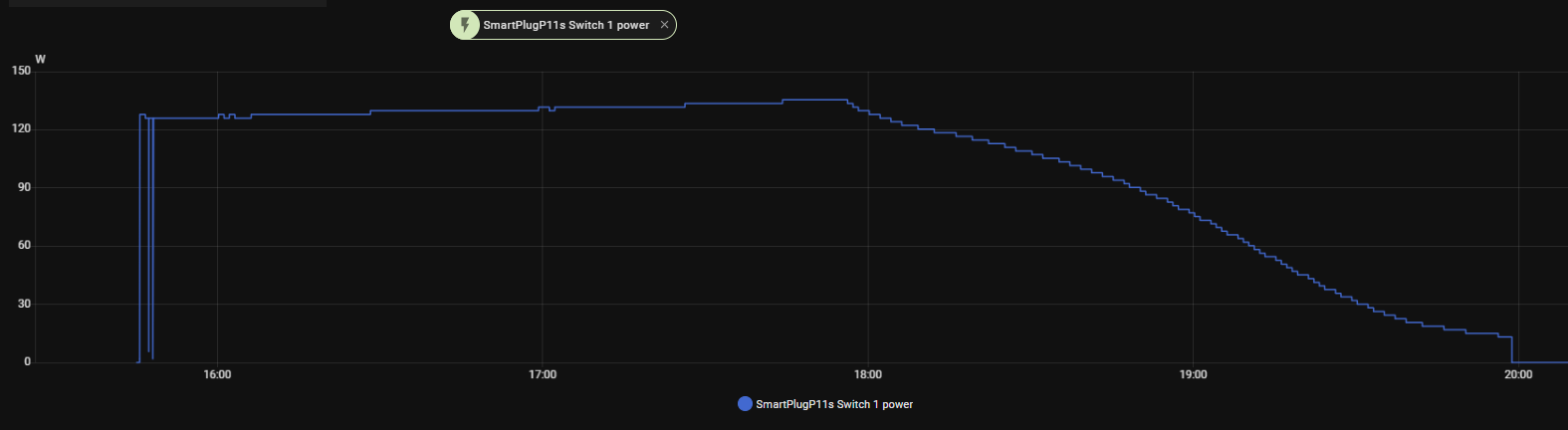

Ladeleistung in [W] sieht ungefähr so aus:
(am Anfang musste ich nochmals starten)
Da ich mich mit Ladeleistungskurven nicht auskenne:
nach ca. 2 std fällt die Ladeleistung => wie viel % hat jetzt der Akku?
wie viel Ladeleistung bedeutet ca. 80% Akku?
Ziel 2 ist also das abschalten des Plugs bei 80% Akku

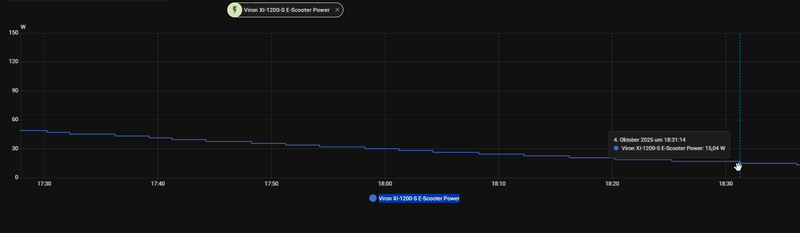

Ladegerät hat nur eine LED
Rot => Laden
Grün => fertig
Ladeleistung bei grün momentan noch etwa 15W

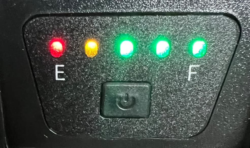

Anzeige am Akku

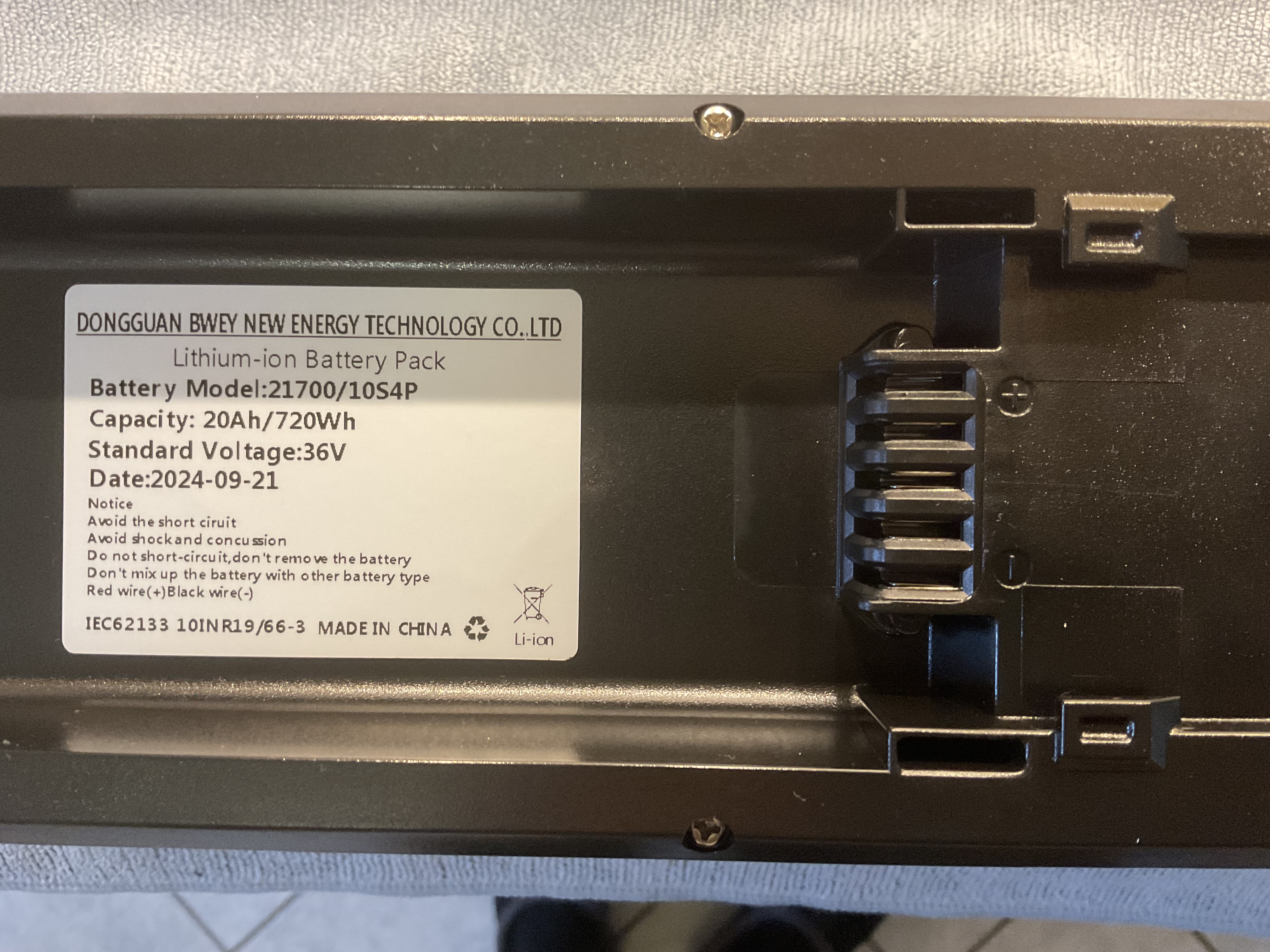

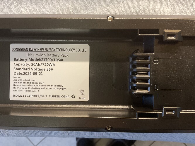

Akku ist dieser hier:
Viel Information, bzw. keine, stehen dort nicht

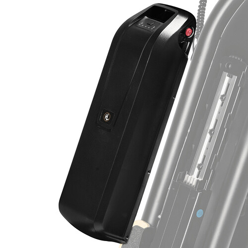

Rückseite mit Anschlüssen
Der Akku ist gestern geladen worden und mein Multimeter zeigt gerade 41,2 V an

Nur das ist ein 10S4P Akku mit 18650 Zellen die 3,6V haben sind gerammt 36V und du misst 41,2V? Haust du mal einen Link von wo du den her hast! So finde ich nicht wirklich was!
oiraM:
und du misst 41,2V?
Genau das hat mich auch gewundert
Datenblatt gibt es auf der Bestellseite nicht (ist oben verlinkt)
Suche nach „Model:21700/10S4P“ ergab bei mir auch lauter ???
36V Li-Ionen akkupack 10s4p 20Ah Li-Ionen Akku ….. Benutzt für 42V E-Bikes
