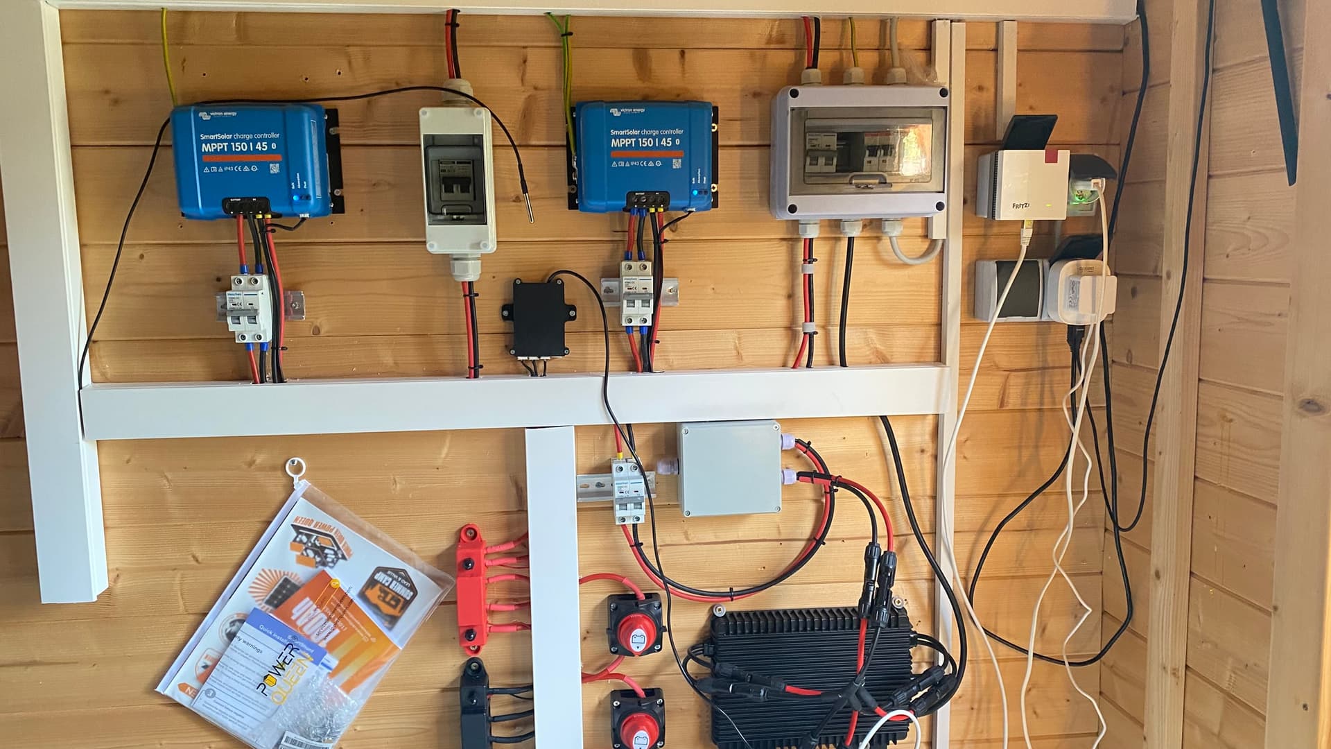

Um zu Zeigen das sich eine Batterie rentiert hier meine Daten.
3 Paneele a´415 WP 339,39 €
PowerQueen Batterie 2 x 2,5kwh 769,48 €
OpenDTU 55,94 €
Hoymiles Wechselrichter 800Watt 141,50 €
Victron 150/45 Laderegler 156,32 €
Balken & Winkel 85,00 €
Kabel & Sicherung 100,00 €
3 zusätzliche Paneele a´415WP 300,00 €
Victron Laderegler Nr.2 150/45 130,00 €
Gesamt: 2.077,63 €
Montage war im Juni 2024 und hatte im ersten Jahr einen Ertrag von 475kwh
In 2025 habe ich in den ersten zwei Monaten schon einen Ertrag von 113 kwh
Meine Schätzung für 2025 werde ich die 800kwh erreichen.
Bei meinem Aktuellen Tarif 0,29Cent/kwh sind das 232€
Also ist in ca 8-10 Jahren die Anlage Bezahlt und hat danach immer noch 80% Wirkleistung.
Bei dem aktuellem Wetter ist die Batterie um die Mittagszeit voll und ich speise über den Laderegler an der Batterie vorbei in den Wechselrichter und direkt ins Haus per 0 Einspeisung, so kommt am Tag meist 6-7kwh zusammen.
Sehr schön aufgeräumter Aufabu! :slight_smile:
Und das ist offiziell als BKW angemeldet? :wink:
Auf welche DC Spannung der Batterie hast du das Aufgebaut? 12V / 24V / 48V Da du schreibst Akku Speicher von 2 x 2,5 kWh, welche Power Queen Batterie verwendest du dazu?
na klar, ich Speise ja nur 350 Watt als Maximal ein.
Ich habe eine Alte Anmeldung bei der ich maximal 600 Watt einspeise und keine 800Watt aber keine offizielle Paneel grenze gibt, ich weis im Moment nicht wie die VDE heißt
Das ist die einfachste ohne Schnick Schnack.
Power Queen 24V 100Ah LiFePO4 Batterie, Eingebautes 100A BMS
Montage Parallel also 200 Ah
Kostet Aktuell 391€
Ich weis gar nicht, sind Links erlaubt?
Power Queen 24V 100 AH
Klar sind links erlaubt. Immer schön teilen. :slight_smile:
Mir geht es nur mal aus Interesse welche Akkus das sind, den bei solchen Akkus wenn die zusammen geschlossen werden immer wieder das Problem sein kann, das die beiden BMS die in jeden Akku verbaut sind, nicht miteinander arbeiten sonder gegeneinander und dadurch die Zellen nicht vernünftig Balancen und dann mal eine Zelle abhaut und der Soc 100% anzeigt aber nicht wirklich haben. Kannst du da die einzelnen Spannungen der Zellen sehen und nur die Gesamtspannung?
Deswegen habe ich meine Batterie auch Parallel angeschlossen so verdoppelt sich die Leistung auf 200 Ah und macht für mich 5 Kwh bei 24 Volt. Da mein Wechselrichter erst bei 22 Volt abschaltet kann ich das maximale raus holen. Bei einer Reihenschaltung habe ich das Problem das du beschrieben hast, dazu gibt es einen Balancer den ich aber nicht benötige. Hierzu gibt’s auf Youtube genügend Videos die es tausend mal besser beschreiben als ich hier :slight_smile:
Wenn die jede einzelne Zelle, auslesen möchtest dann musst du die Smarte Batterie kaufen. Ich glaube die kann das.
Power Queen Smart
Bei einer Reihen Schaltung verdoppelt sich die Volt auf 48 was eher interessant ist wenn man sein Auto Laden möchte, z.B.
Am Ende kommt auch ca 5kwh raus.
Ein weiterer Nachteil ist der Kabelquerschnitt der geht ganz schnell Richtung 35mm²
Ich habe bei Maximalem Ladestrom eine Leistung von 40A das ist nicht ohne
Da bei LiFePo4 Zellen die Zellspannung der einzelnen Zellen sehr wichtig ist die zu wissen, würde ich auf jeden Fall schauen das man sie auslesen kann und die angezeigt werden. Sonst kann es ganz schnelle sein das eine Zelle defekt ist.
Wenn du es genauer wissen möchtest dann schau die dieses Video an:
Batterie selbst gebaut
Ich habe selber 100 kW Speicher gebaut und in betrieb, ich weiß wie und was! :wink:
