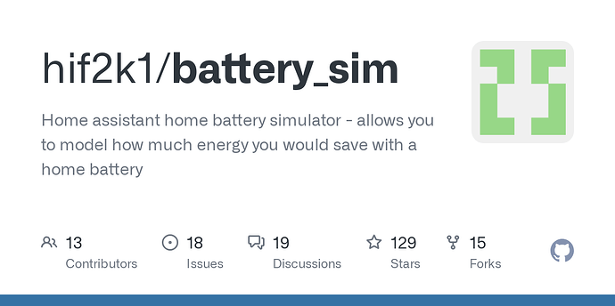

Falls man nicht sicher ist, ob sich der Akkuspeicher lohnt, kann man aus dem HACS die Integration „battery_sim“ installieren. Die simuliert einen Akku beliebiger Größe und berechnet die Ersparnis. Bei der Simulation werden die echten Daten aus dem BKW verwendet.
Ich habe einen simulierten 2 kWh Akku bei meinem 870 W BKW (2 Module) jetzt seit einem Jahr am laufen. Die eingesparten Kosten liegen bei 75 €. Das ist nicht besonders viel. Das BKW alleine hat 200 € eingespart und hat sich nach 2 Jahren amortisiert. Bei einem Akku würde das bei den aktuellen Preisen in meinem Fall deutlich länger dauern. Deshalb verzichte ich bis auf weiteres darauf.
https://github.com/hif2k1/battery_sim

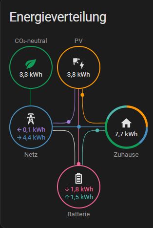

So habe mal eine 5kWh Batterie mit Parametern angelegt und mit dem Energie-Dashboard verknüpft. Bin gespannt was morgen passiert, da ist die Sonne nochmal top.
Ich muss sagen auf jedenfalls besser als ohne.

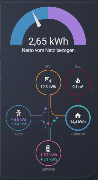

Von Heute

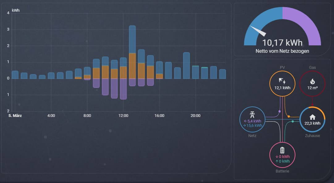

Ja das ist halt wirklich sehr abhängig vom eigenen Energieverbrauch, wann und wieviel Strom gezogen wird. Die Ausrichtung der Anlage ist auch entscheidend, bekommt man den ganzen Tag ordentliches Licht oder erst ab einem späteren Zeitpunkt usw.. Ich habe 3kWp und da verschenkt man schon immer ordentlich, besser wäre das im Speicher aufzufangen.
Heute war aber auch wieder ordentlich, wegen dem Waschtag (Trockner & Waschmaschine laufen dann meist 2-3mal)
Das kommt darauf an, was du unter besser verstehst :slight_smile: Besser um dein Gefühl „etwas zu verschenken“ zu mindern → Ja. Besser für deinen Geldbeutel → Nein.
Deine heutiger Ertrag sieht ähnlich aus wie meiner. D.h. der Speicher bringt dir auch ca. 75 € im Jahr (bei 31 Cent pro kWh). Bei 1000 € Anschaffungskosten für den Hoymiles MS A2 hat sich das Teil erst in 13 Jahren amortisiert.

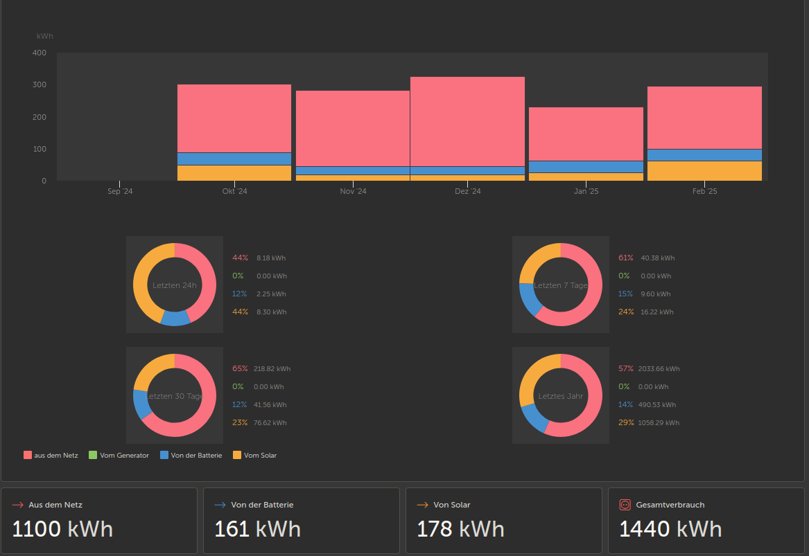

Hier mal eine Grafik der letzten 5 Monaten Nov - März von meiner kleinen Anlage 4,5kWp und 4,8kW Speicher, die eine Ausrichtung von 45° Süd freistehend auf 2m Höhe. Bin im Süden zu Hause am 48.00 Breiten ,13.61 Längengrad. In der Grafik kann man schön sehen welche Erzeugung ins Haus in den Akku gegangenen sind und was der Hausverbrauch ist. Das sind keine prognostizierte Daten sondern was wirklich die letzten 5 Monaten war. In der Zeit halte ich den Akku auf 50% Soc in dem ich die untere SOC grenze auf 50% eingestellt habe. Und da wird der Akku aber die meiste Zeit nicht mal annähernd voll. Da bin ich froh wenn der Hausverbrauch halbwegs abgedeckt wird.
Da kann man sich vorstellen was ein Speicher bei einem BKW bringt außer ein gutes Gefühl einen zu haben. Habe hier die Anlage nicht erst seit gestern am laufen sonder schon seit 7 Jahre und es ist alle Jahr ziemlich das selbe gewesen.
Was ich auch noch dazu sagen möchte, ich habe in den ersten 5 Jahren meinen Netzbezug durch die PV-Anlage und Home Assistent und Verschiebung der Lasten meinen Netzbezug von 3500 kWh/J auf 480kWh/J reduzieren können. In den letzten 2 Jahre ist er wieder angestiegen da ich mein E-Auto jetzt auch zu Hause lade im Zusammenspiel mit PV Überschuss und Dynamischen Strompreis.

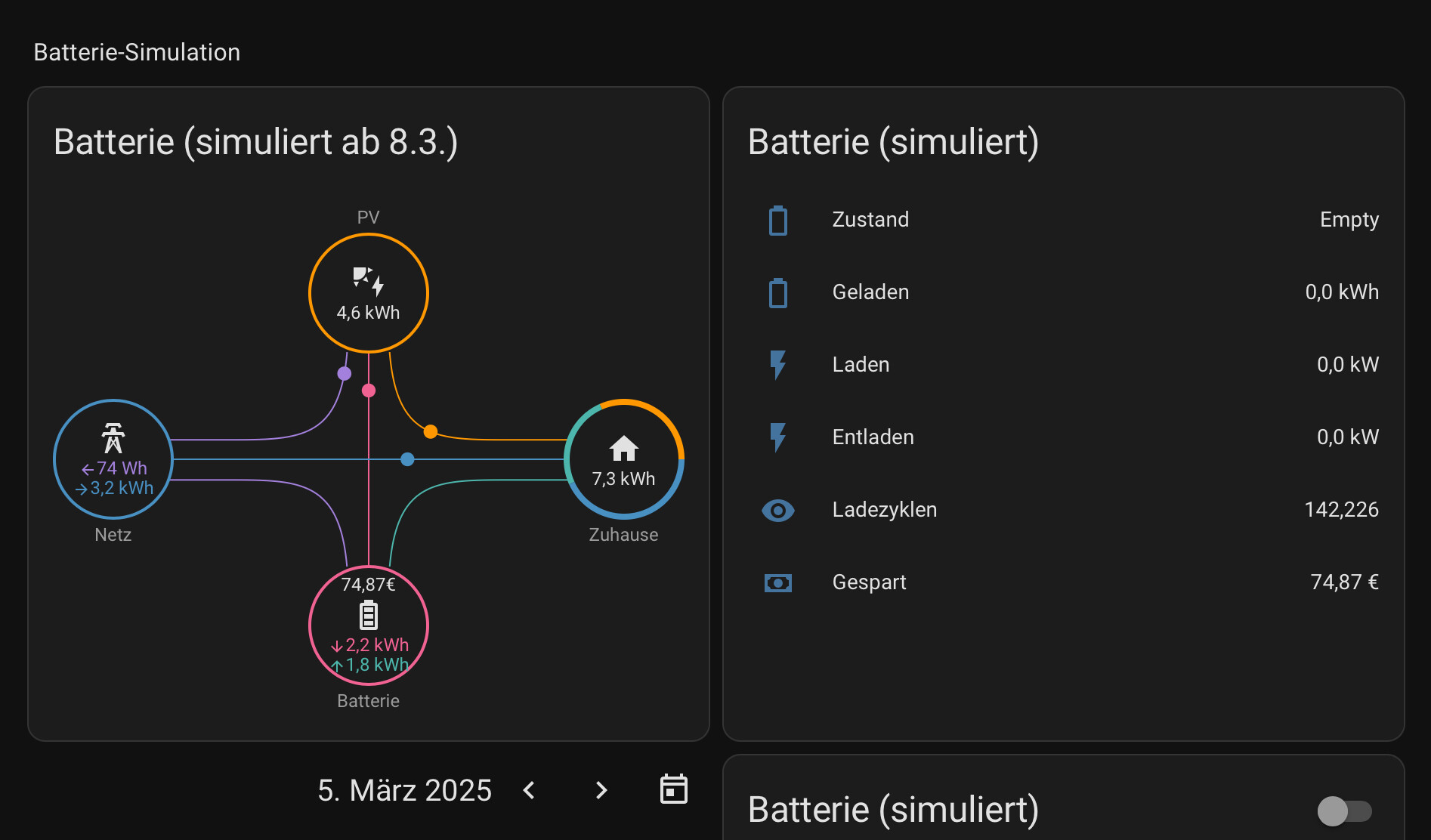

Ich hatte ja gestern mal den virtuellen Akku eingebunden. Hier das Ergebnis von heute. Das würde schon eine Menge bringen. Bequatsche gerade mal wieder die Frauen. :laughing:
6 „Gefällt mir“
Dass du trotz 5 kWh Akku 6,8 kWh ins Netz einspeist, kommt mir etwas komisch vor. Kann es sein, dass du im Energiedashboard immer noch deinen Stromzähler unter Netzbezug/Netzeinspeisung eingetragen hast? Da müssen natürlich die von der Simulation bereitgestellten Sensoren eingetragen werden. Sonst stimmen die Werte nicht.
