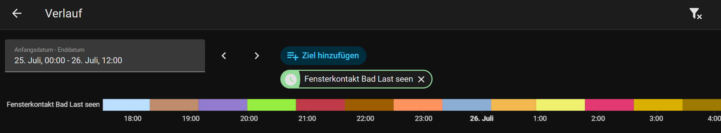

Aktivierung von "Last seen" legt das gesamte System lahm
da es in Home Assistant bekannter Weise sehr lange dauern kann, bei batteriebetriebenen Geräten manchmal 12-24h, bis es als Unavailable erkannt wird, gehe ich einen anderen Weg, um zB. alle meine Aqara Fensterkontakte im Fehlerfall zeitnah zu melden.
Ich benutze dazu den Status von Last seen, welcher sich charmanter Weise bei den Aqara Fensterkontakten ca. alle 50 Minuten meldet.
Bis hierhin alles klar und nichts Besonderes.
Mein Problem und Frage an Euch:
  • der Last seen ist bei vielen Zigbee-Geräten standardmäßig nicht aktiviert.
  • wenn ich ihn aktiviere, geschieht für kurze Zeit Folgendes:
    • die CPU-Last geht von 3% auf 25% hoch.
    • Z2M geht komplett offline d.h. alle Geräte melden sich ab
    • es scheinen im Z2M-Mesh unklare Zustände zu herrschen, da meine Automation für die Zigbee-Rauchmelder spontan Fehlalarm auslöst. Da ich das jetzt weiß, deaktiviere ich den kompletten Node-RED-Flow für die Rauchmelder während der Zeit.
  • nach ca. 30s normalisiert sich nach und nach alles wieder und der Last seen ist aktiviert.
  • Kennt das jemand?
  • Ist das normal?
  • Kann man etwas dagegen tun?
