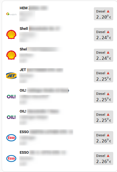

Ich nutze die Tankerkoenig Integration, wähle die infrage kommenden Tankstellen un der Umgebung und packe mir dann die Entitäten als Kacheln in das Dashboard:
Ist aber rein informativ, da ich meist tanke, wenn ich abends von der Arbeit komme und dann nicht erst in die HA-App gehe um dann die Spritpreis zu sehen, dafür nutze direkt ne App auf dem Handy vom ADAC
Ich gehe auch über Tankerkönig, der Fairnishalber sollte man beim Polling rücksichtsvoll sein :wink:
die aktuellen Preise der Tankstellen in der Umgebung gebe ich in einer Liste aus, sortiert nach aktuellem Preis
Um ein Gefühl für den richtigen Zeitpunkt zu bekommen, nutze ich 2 MiniGraph-Cards für Min, Max, Avg für die letzten 24h und die letzten 7 Tage.
Cool wäre noch, wenn man die Daten der einzelnen Tage der letzten Woche übereinander legen könnte um dann daraus den Durchschnitt zu berechnen. Also betrachtet auf Dienstags um 09:00 hat der Treibstoff 1,70 gekostet, Mittwoch 09:00 1,80 und in dem Chart würde bei 09:00 dann die 1.75 angezeigt werden. Ausgehend von meiner „Tank-App“ auf dem iPhone kann man an diesem Verlauf recht gut sehen, wann das nächste mal günstig getankt werden kann…
Ich habe mir nach der Inspiration von @Nicknol die Card auf dem Dashboard auch noch etwas schöner gestaltet. Jetzt sehe ich den Min/Max Verlauf der letzten 5 Tage und aktuellen Spritpreis mit Tankstelle und Straßennamen.
Falls Interesse besteht kann ich den Code gerne hochladen, ab heute Abend ist er dann auch bei mir im github zu finden. :slight_smile:
EDIT: hier der Code zur Card
Das schaut doch echt cool aus. Habt ihr die Anzeigen über einen extra Sensor gelöst?
Ja haben wir, passende Beispielsensoren sind oben hier im Thema zu finden. :slight_smile:

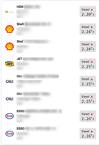

hallo @Wszene
leider habe ich die Tankstellentabelle nicht mehr in meinem Dashboard, stattdessen nutze ich nun die tankerkoenig-card
Die Preise stimmen nicht mehr, die waren in deiner Tabelle viel niedriger.. :rofl:
Interessante Preise, mit dem Preis von 1L Sprit fahre ich 100 KM! :rofl:
Das schaff ich auch, aber meine Frau fährt noch nicht elektrisch.
Unverschämtheit, diese Preise.
Da werd ich mir wohl auch mal den Tankerkönig anschauen …
Sehr schöne Karte. Kannte ich noch nicht, obwohl ich die Tankerkönig-Integration schon lange laufen habe. Danke für den Tipp!
Vielen Dank @Nicknol
Die Karte ist perfekt für mich
