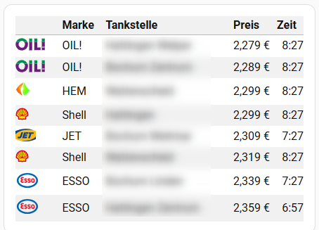

Aktuelle Spritpreise in Home Assistant anzeigen und sparen!
Jetzt hab ich Euch in Richtung tankerkönig card geschickt, doch ich entferne mich seit gestern davon.
Und nutze die Flex Cell Card (FCC)
Sieht bislang so aus:
Sind da die Preise günstiger? :wink: :rofl:

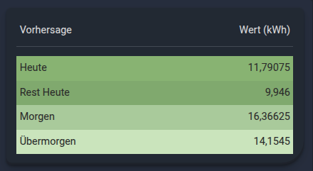

Moin, die Flex Cell Card ist wirklich praktisch für solche Sachen. Nutze die inzwischen auch sehr gerne, wobei ich sie noch nicht an so vielen Stellen im Einsatz habe. Man ist auf jeden Fall sehr frei in der Darstellung. Hier mal zwei Beispiele von mir, wenn auch nicht direkt mit Spritpreis, kann man sich ja umbauen. Habe mir meine Energy Tabelle so gestaltet, wie die Farben auch im HA Energy-Dashboard verwendet werden.

Code Vorhersage
`rows:
  • cells:
    • type: string
      value: Vorhersage
      align: left
    • type: string
      value: Wert (kWh)
      align: right
      use_entity_unit: true
  • type: separator
    separator:
    color: „#d0d7de“
    background: „“
    style: solid
    thickness: 1
    length: 100%
    align: stretch
    opacity: 0.2
    margin_top: 5
    margin_bottom: 15
    cells:
  • cells:
    • type: string
      value: Heute
      align: left
      style:
      background: „#89b573“
      color: „#242424“
    • type: entity
      style:
      color: „#242424“
      value: sensor.energy_production_today_3
      align: right
      use_entity_unit: false
  • cells:
    • type: string
      value: Rest Heute
      align: left
      style:
      background: „#82aa6e“
      color: „#242424“
    • type: entity
      style:
      color: „#242424“
      value: sensor.energy_production_today_remaining_3
      align: right
  • cells:
    • type: string
      value: Morgen
      align: left
      style:
      background: „#abca9b“
      color: „#242424“
    • type: entity
      value: sensor.energy_production_tomorrow_3
      align: right
      style:
      color: „#242424“
  • cells:
    • type: string
      value: Übermorgen
      align: left
      style:
      background: „#cae5bd“
      color: „#242424“
    • type: entity
      value: sensor.energy_production_d3
      align: right
      style:
      color: „#242424“
      column_count: 2
      card_padding: „“
      overflow_x: true
      header_from_first_row: false
      zebra: false
      narrow_breakpoint: „“
      text_size: „“
      cell_padding:
      top: 10
      right: 5
      bottom: 10
      left: 5
      custom_template_enabled: false
      custom_template_html: „“
      type: custom:flex-cells-card
      zebra_ignore_separators: true
