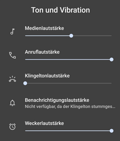

Bei Android geht es über den Alarmstream
      - action: notify.mobile_app_fp5
          title: Wasser!
          message: läuft im Bad aus!
            ttl: 0
            priority: high
            channel: alarm_stream
      - delay:
          hours: 0
          minutes: 0
          seconds: 5
          milliseconds: 0
          message: TTS
            ttl: 0
            priority: high
            media_stream: alarm_stream
            tts_text: Es läuft Wasser im Bad aus!

Der erste Teil von meinem Android Beispiel oben habe ich nach 1,5 min ausgeschaltet, der läuft solange bis man sich die Benachrichtigung anguckt → die Leiste von oben runter zieht.
Der TTS Teil wird nur einmal abgespielt währenddessen läuft das andere immer weiter.
Natürlich bei Stumm geschalteten Klingelton / Benachrichtigung.
