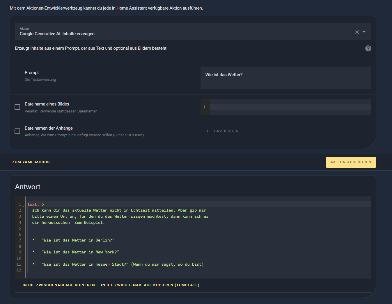

Da schließe ich mich mal an, ich habe das Problem seit ca. 1 oder 1/2 Wochen. Meine normale Abend- und Morgenansage mit reinen Sensordaten aus HA funktioniert einwandfrei, aber sobald meine KI (bei mir googleAI) in einem Script dazukommt, kommt ebenfalls die Ansage Simon says. Ich habe dann mal auf die schnelle die google KI in den Entwicklertools manuell geprüft und sie funktioniert bei einem prompt ganz normal. Habe daher auch erstmal keinen weiteren Ansatz.
