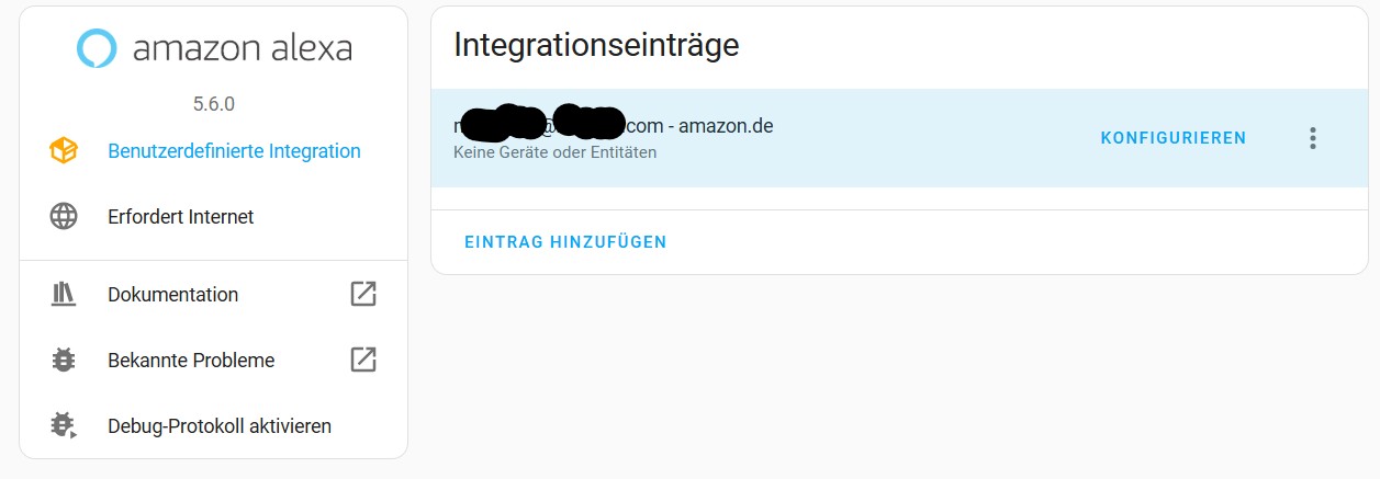

Seit letztem Sonntag kann ich den Alexa Media Player nicht mehr nutzen. Zunächst habe ich festgestellt, dass meine beiden Echo Geräte nicht verfügbar waren (>30 andere Geräte waren alle verfügbar). Danach habe ich die Integration gelöscht und neu installiert (in HACS gelöscht neu heruntergeladen, konfiguriert, etc.).
Danach wurden keine Geräte und Integrationen mehr gefunden.
Ein downgrade von 5.6.0 auf 5.3.0 brachte ebenfalls keinen Erfolg (Hinweis aus einen anderen Forum).
Alle Geräte sind im Amazon.de account sichtbar.

Hat jemand eine Idee warum ich mit dem alten Account immer die folgende Fehlermeldung in den
Logs sehe:
Logger: custom_components.alexa_media
Quelle: helpers/update_coordinator.py:412
Integration: Alexa Media Player (Dokumentation, Probleme)
Erstmals aufgetreten: 16:25:39 (2 Vorkommnisse)
Zuletzt protokolliert: 19:03:36
Error fetching alexa_media data: Error communicating with API: 'NoneType' object is not subscriptable
