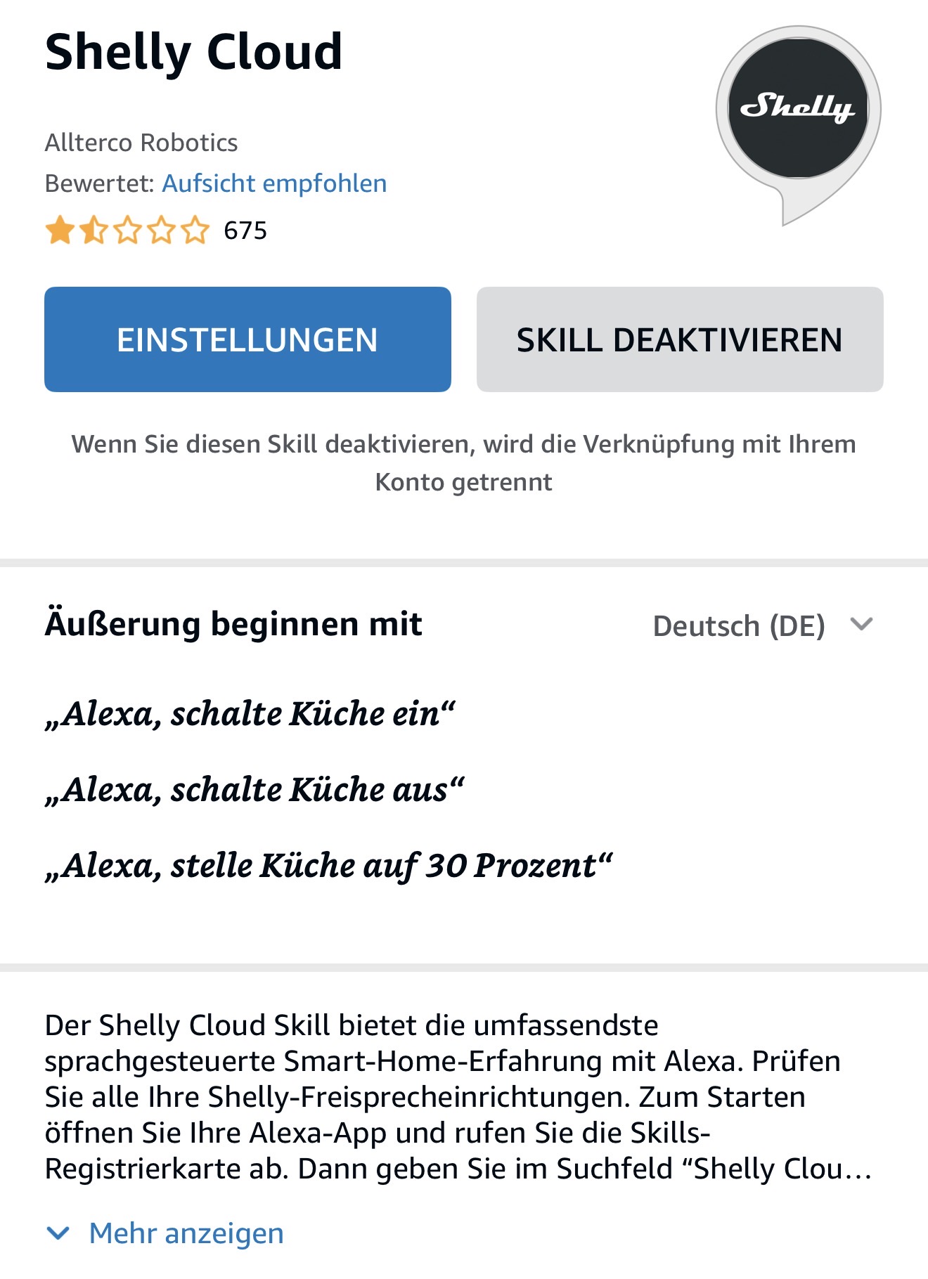

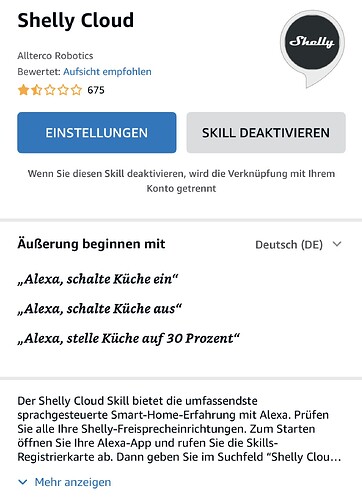

Hallo Zusammen, ich bin neu hier und bin gerade dabei meine Wohnung auf Shelly umzustellen. Soweit klappt alles wunderbar, jetzt stehe ich aber vor dem Problem mit der Alexa Integration. In einigen Youtube Videos sieht man die Alexa Integration in der App, jedoch sehe ich das nicht. Auch der Skill wurde deaktviert seitens Amazon und kann nicht installiert werden. Wie verbinde ich jetzt die Shelly Cloud mit Alexa, bin für jeden Tipp dankbar. Wahrscheinlich ist es sehr simpel aber ich komme nicht drauf.
Das ist der Richtige Skill, vielleicht hattest du ja den falschen. Bei mir funktioniert alles Wunderbar.

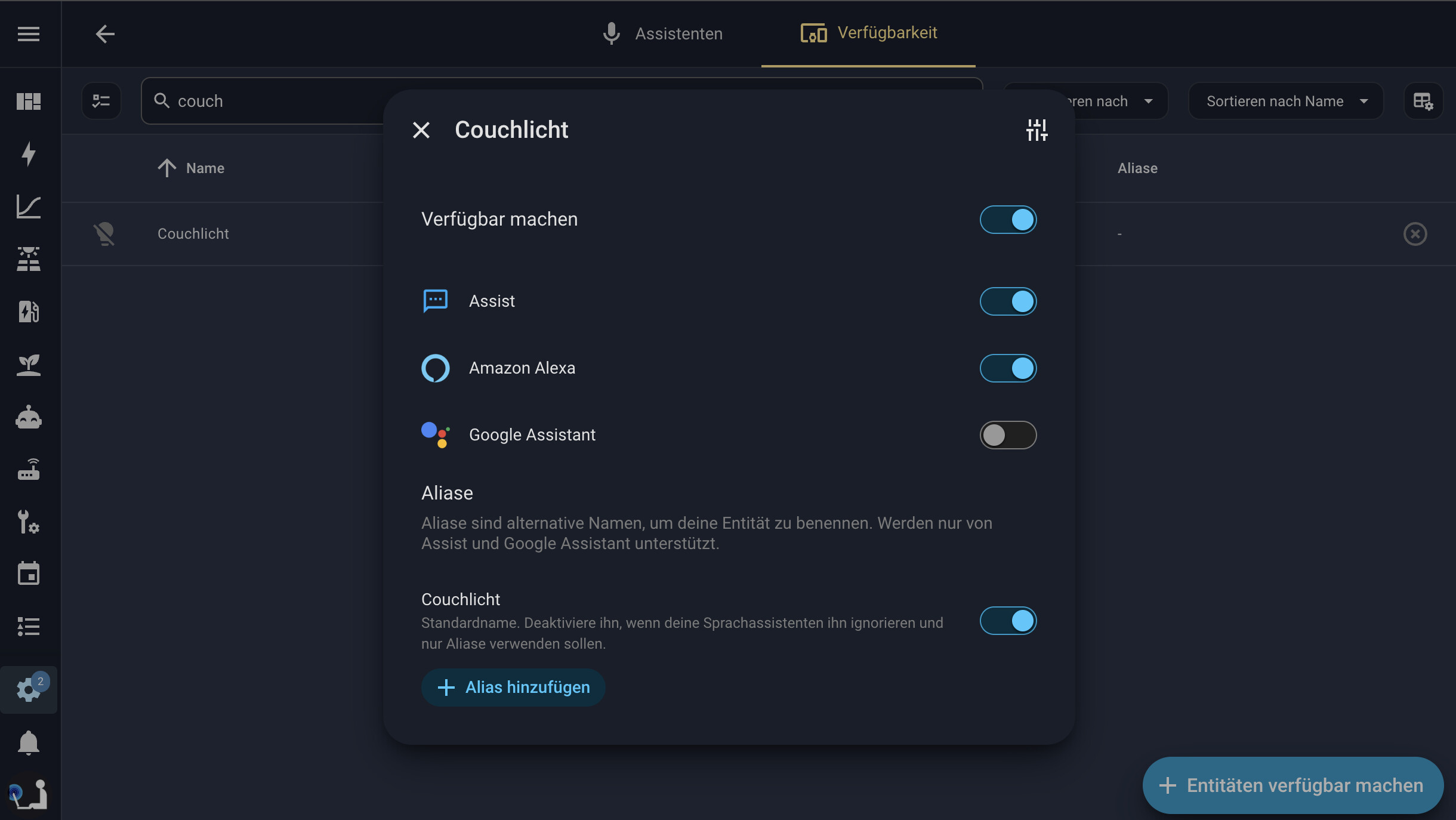

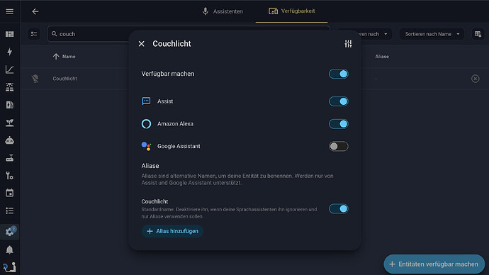

Hi, ich denk mal der einfachste Weg wäre, dass gewünschte Gerät unter HA Einstellungen → Sprachassistenten, Tab Verfügbarkeit - das Gerät für Alexa freizugegeben.
Wenn die Entität bzw. der Sensor nicht dabei ist, kannst du den unten rechts über den Button neu hinzufügen bzw. verfügbar machen.
Mit diesem Weg kannst du die Shelly Cloud komplett umgehen. In der App kannst du Cloud aber trotzdem aktiv lassen, wenn du möchtest und so auch von unterwegs in der Shelly App die Daten vom Gerät erhalten und schalten. (ist aber kein Muss)

Sry hatte mich falsch ausgedrückt, ich meine den den Shelly Cloud Skill in der Alexa App. Ich denke dieser funktioniert nur über die Shelly Cloud und wenn ich alle Geräte Lokal über HA eingerichtet habe muss ich die befehle neu zuweisen und kann den Skill deaktivieren.
Jup, korrekt so. In der Alexa App kannst du den Skill dann komplett deaktivieren.
