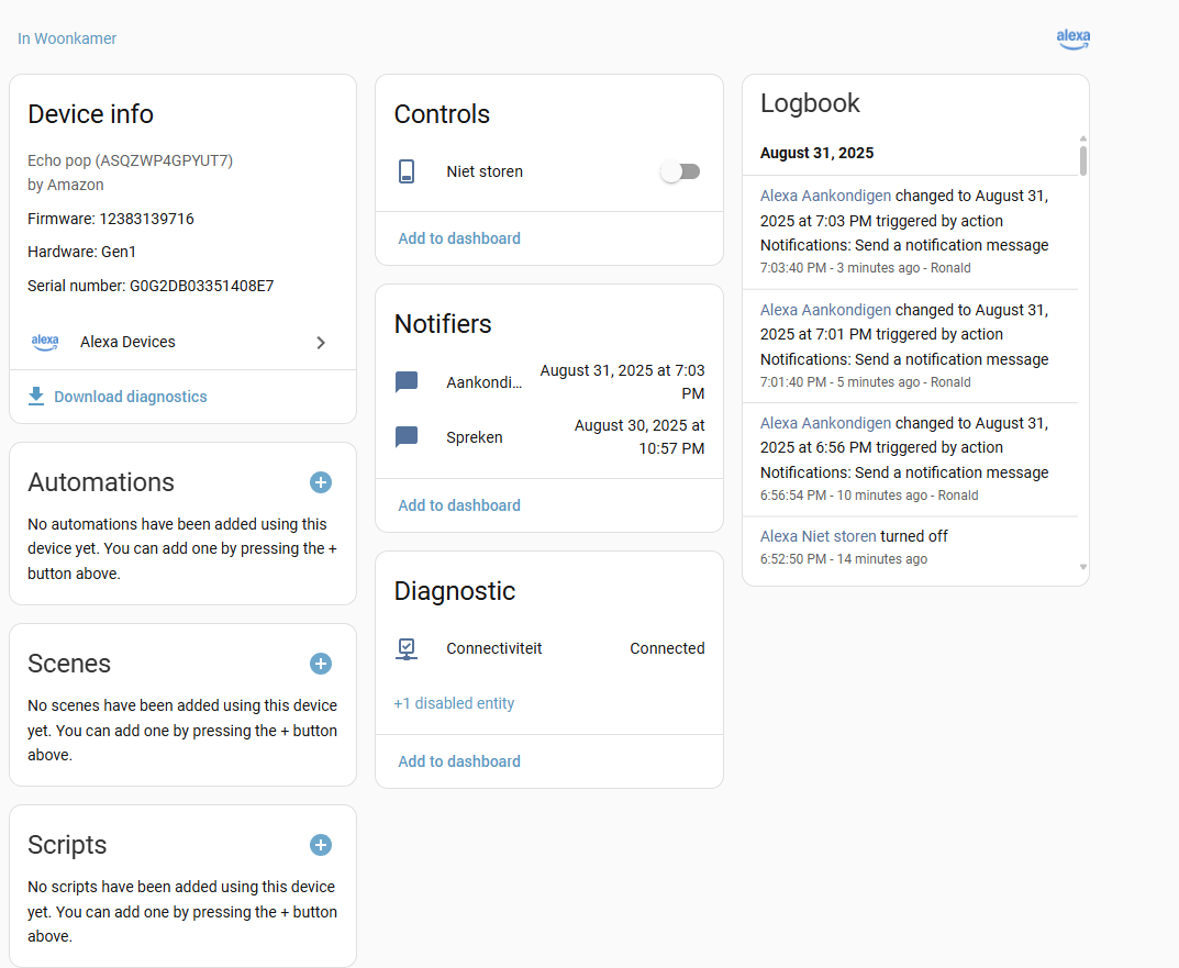

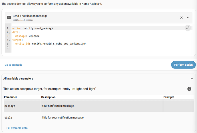

Die Konfiguration funktioniert einwandfrei, aber wenn ich versuche, eine Benachrichtigung über die Entwicklertools zu senden, sehe ich zwar im Protokoll, dass sie gesendet wird, mein Amazon Echo Dot gibt aber nichts aus. Kennt jemand eine Lösung dafür?
Wenn ich „Nicht stören“ in HA ein- oder ausschalte, reagiert meine Alexa, es besteht also eine Verbindung.

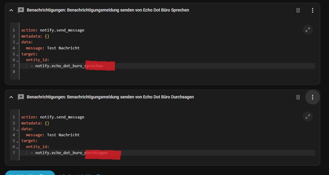

Moin
So sehen die bei mir aus und die funktionieren.
Beim obersten spricht sie den Text
und beim unteren kommt erst noch ein Hinweiston.
Bei dir steht am ende „aankondigen“ ? Damit kann ich nix anfangen ?
Jetzt hat es klick gesagt :upside_down_face: Niederländisch
Wenn nicht Stören aktiviert ist, sollte der obere nicht funktionieren.

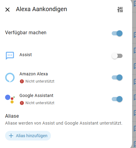

Hallo Bjoerg,
Ich habe Ihren Text eingegeben, aber leider wird keine Ankündigung angezeigt.
Wenn ich die Verfügbarkeit der Ankündigung überprüfe, wird sie nicht unterstützt.
Was läuft hier schief?
Ich hatte in der Alexa App comunication aus stehen :upside_down_face: :sob:
Wo kommt dein zweites Bild her? Du möchtest doch deinen Echo ansprechen und keine Entität.
