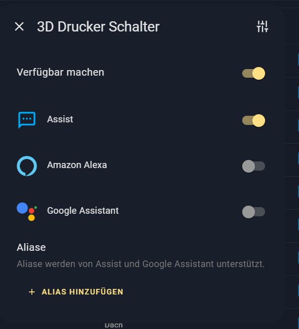

Hi und wenn du auf die Entittät klickst, was wird dann angezeigt?
Dort müsste er dann aktiviert werden.

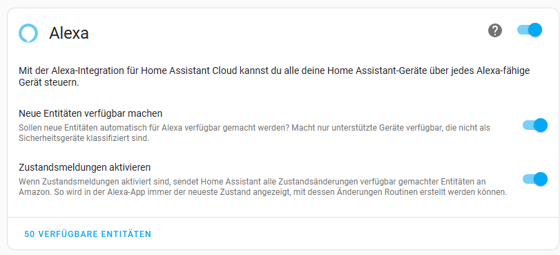

eigendlich sollte er ja jede Entität automatisch hinzugefügt werden

klar ih muss in de Assist und kann dort die Entität aufrufen und die dann dort auch für Alexa aktivieren
einfach auch wenn es ein wenig ums Eck geht :sunglasses:
Moin, genau so ist es.. Geht dann wirklich easy, wenn man es mal gemacht hat. :slight_smile:
