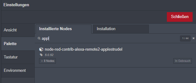

Hast du es mal mit dem Fork versucht?
Hallo Caplio,
vielen Dank. Das es da einen Fork gibt hatte ich tatsächlich nicht auf dem Schirm.

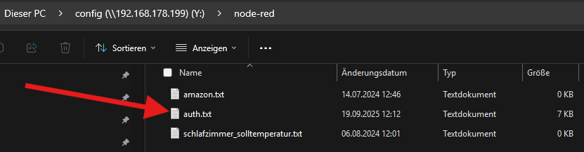

Bin gerade dabei das Modul neu einzurichten. Aber irgendwie will er mir nichts für die Authentifizierung in den konfigurierten Path schreiben.
Hast Du da vielleicht auch einen Tipp?
Versuche aktuell „/config/nodered/echo“
Angelegt habe ich das leere Verzeichnis, aber es wird nicht befüllt nach der Authentifizierung über den Webseite.
An den Nodes bekomme ich dann die Meldung „no csrf found“

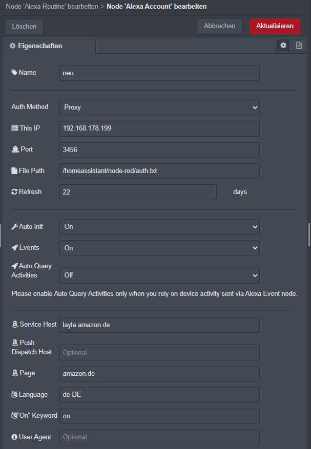

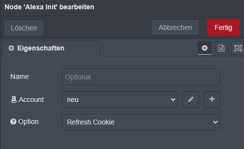

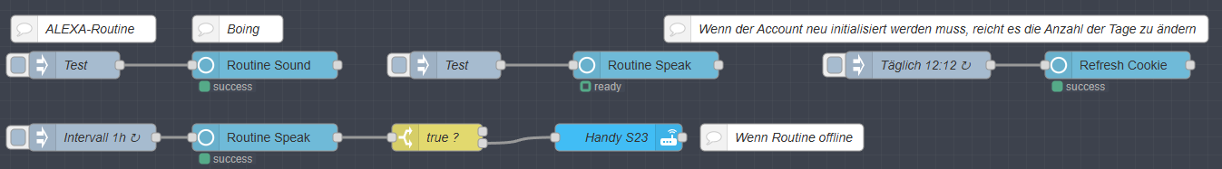

Bei mir klappt es damit:
/homeassistant/node-red/auth.txt
In Node-RED habe ich zum Testen, Melden und Refreshen das hier:

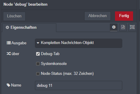

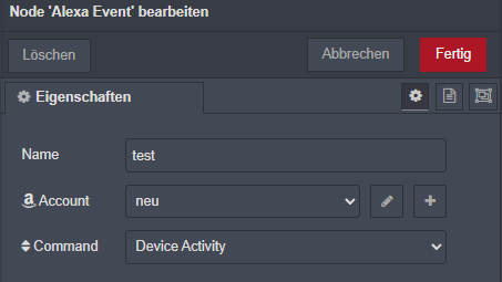

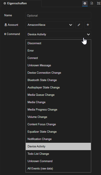

Könntest Du mal bitte prüfen, ob bei Dir denn auch der Command DeviceActivity richtig funktioniert?
Eigentlich sollte er beim Debuggen den GeräteID von dem Geräte mitgeben, dass angesprochen wurde?
Bei mir funktioniert bei dem Command nichts mehr.
Eigentlich sollte es meiner Meinung nach ein Eventtrigger sein.
Macht bei mir aber auch keinen Unterschied, wenn ich „Events“ auf „On“ setze.
Müsste so funktionieren:
  • komt aber nix. :worried:

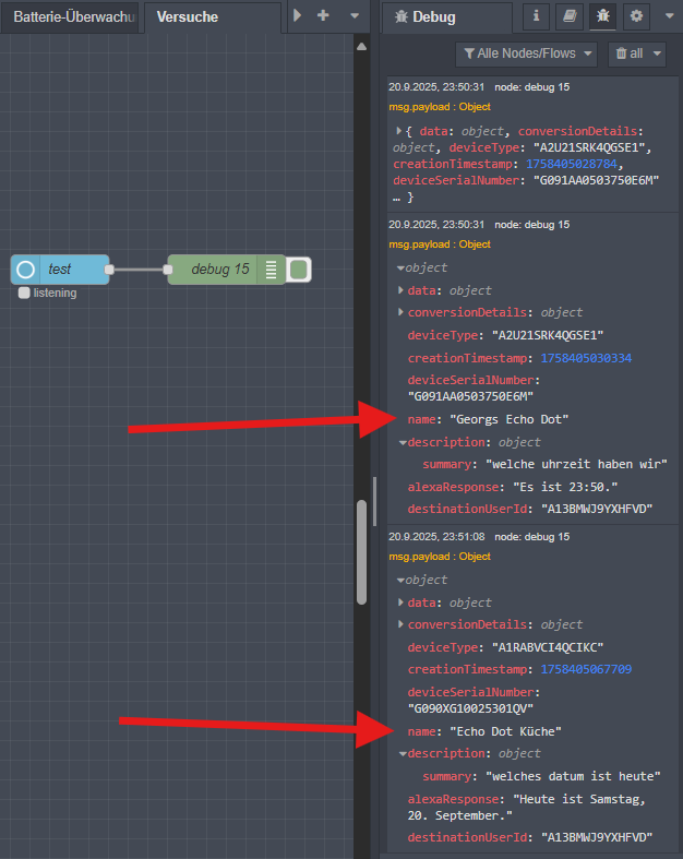

  • Sieht toll aus - klappt aber nicht.
  • Während der Versuche habe ich im Debug-Fenster bemerkt, dass sich an anderer Stelle was tut.
  • habe die Stelle aufgesucht und bin bei dem Flow mit dem 1.Versuch (von gestern) gelandet.
  • image
Da war die Überraschung gross:
Warum? Keine Ahnung!
Der Template Sensor kann eigentlich nichts damit zu tun haben. :thinking:
Das Einzige, was ich im Zusammenhang mit Alexa heute gemacht habe, ist ein Neuladen der Alexa-Integration, weil eine Timer-Anzeige auf dem Dashboard nicht mehr funktionierte.

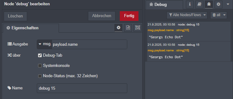

Wenn man nur den Namen haben möchte, kann der Debug Node entsprechend angepasst werden.
Das Selektieren dürfte dann auch kein Problem mehr sein.
Edit - Sonntag 0:50 Uhr:
  • So, der Template-Sensor hat doch was damit zu tun.
  • Habe ihn entfernt - neu gestartet - Device Activity funzt nicht mehr
  • wieder eingefügt - funzt wieder. :blush:

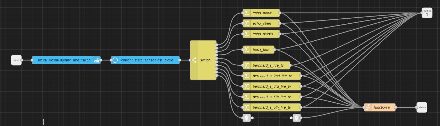

Hallo Schorsch,
das liest sich ja erstmal gut und gibt mir neue Hoffnung, dass ich das auch hinbekomme! :grinning:
Also, wenn ich das richtig verstehe, nutzt Du die Integration von Alexa Media Player und/oder Alexa Devices?
Und diese Templates hat dann einen Einfluss auf das Verhalten der Listening Node von " node-red-contrib-alexa-remote2-applestrudel"?
Klingt spannend, auch wenn ich es noch nicht so wirklich durchschaue. :thinking:

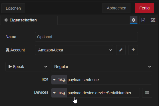

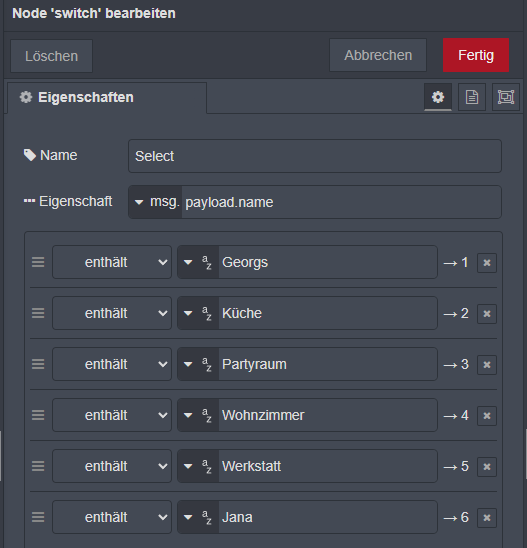

Was ich Dir allerdings sagen kann ist, dass Du die Switch Node eigentlich nicht brauchst. Denn der Knoten gibt Dir ja auch die DeviceSerialNumber aus und die kannst Du nutzen, um die Ausgabe auf dem betreffenden Gerät zu machen.
Sollte das eigentlich noch in meinen Flows haben.
Schaue gleich mal nach…
… so da hab ich´s

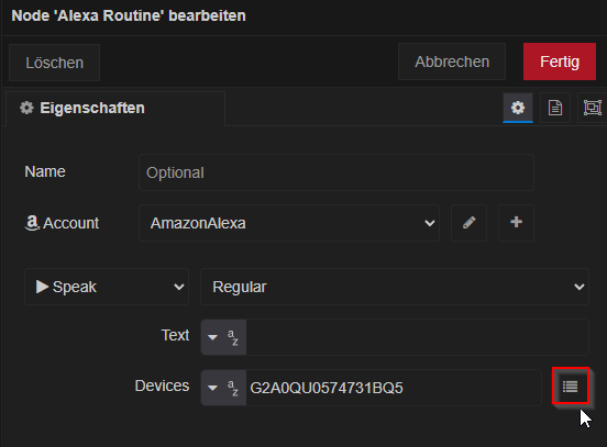

Wenn Du eine neue Alexa Routine auswählst, werden ja deine Echo Geräte angezeigt.
Drückst Du auf das Listensymbol daneben, wird dir die Device ID angezeigt:
und diese kannst Du auch mit dem payload übergeben:
Korrekt!
Das war nur ein „Hüftschuss“ zur Illustration. :wink:
Zurzeit habe ich o.g. Funktionen (noch) nicht produktiv im Einsatz.
Habe das Ganze nur aus sportlichem Ehrgeiz verfolgt.
Bin mal gespannt ob der Template-Sensor bei dir etwas bewirkt.

Ich kann nur mit dem Kopf schütteln!
Auch bei mir ist jetzt ein Wunder geschehen.
Die „Device Activity“ Funktion ist auf einmal auch bei mir da. :thinking: :flushed: :joy:
War jetzt 1-2 Stunden nicht am Rechner, arbeite gerade an einer alternativen Lösung und schwups, auf einmal bekomme ich eine Ausgabe von der Debug Node die an der Activity Node hängt!

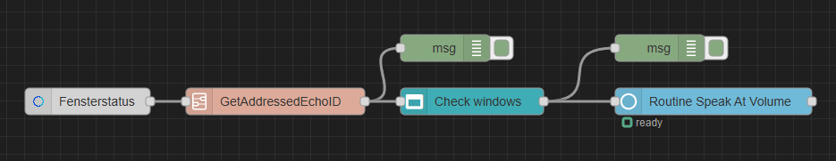

Hab nun unter Verwendung des Last Alexa Sensors und einer Zuweisung der jeweiligen ID zum entsprechenden Alexa Geräte (ähnlich deinem Beispiel oben mit der Switch Node) eine Subflow Node erstellt, die mir immer die ID des angesprochenen Gerätes zurückliefert.
GetAddressedEchoID Subflow Node:
Nochmals vielen Dank für die Hilfe
Habe ich gerne gemacht, bin ja dabei auch (etwas) schlauer geworden.
Sieht gut aus, dein flow. :muscle:
