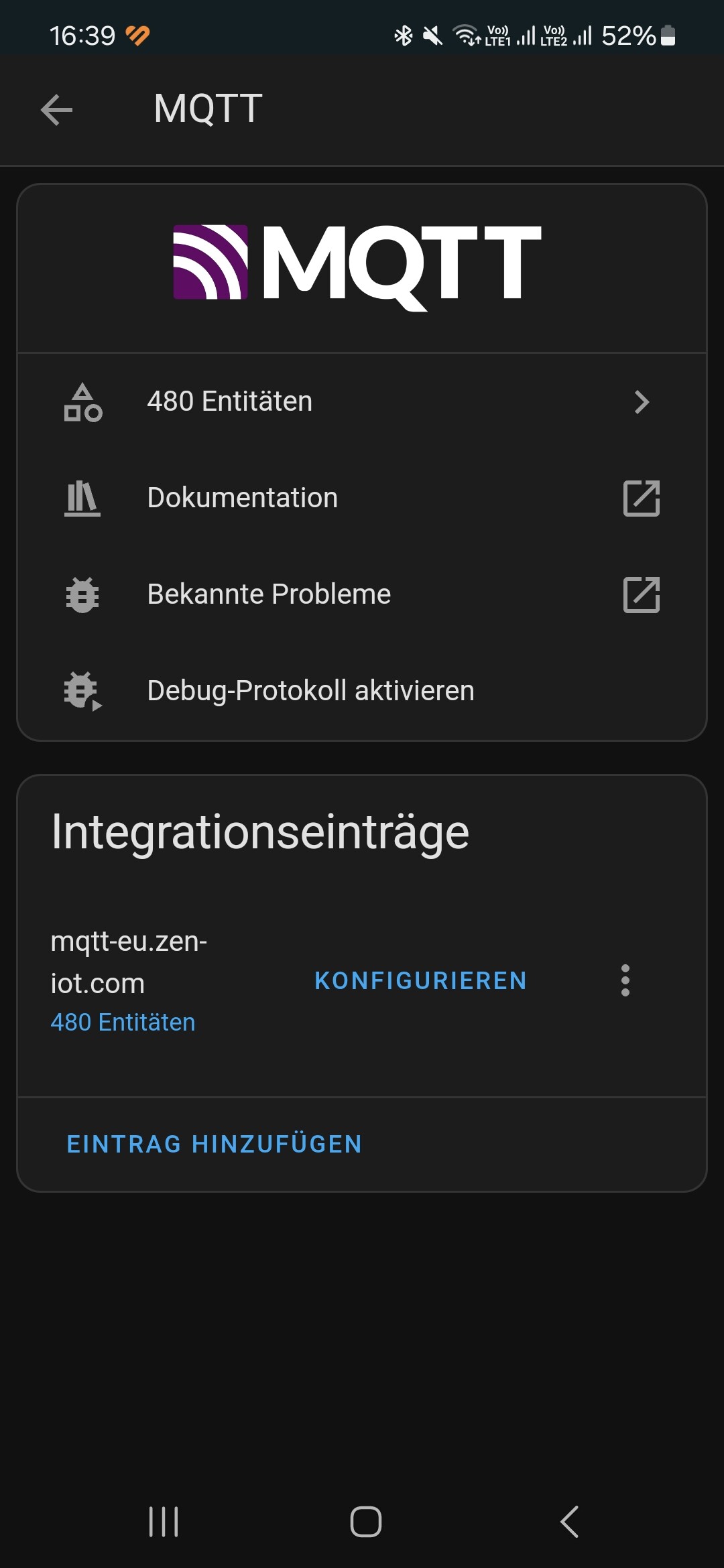

Kann es probleme geben da ich die zendure über mqqt gemacht habe?

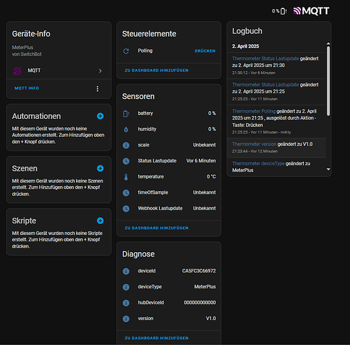

Guten Abend allerseits, ich bit nach der Anleitung von Smart-Live (Switchbot MQTT) gegangen:
Leider wird bei mir unter MQTT mein Thermometer nicht richtig angezeigt, sprich die Werte stehen alle bei 0. (s.unten)
Ich habe es mehrere Male neu gemacht und hänge den ganzen Tag dran, komme aber leider an keine Lösung.
Vielleicht fällt jemanden was auf?:

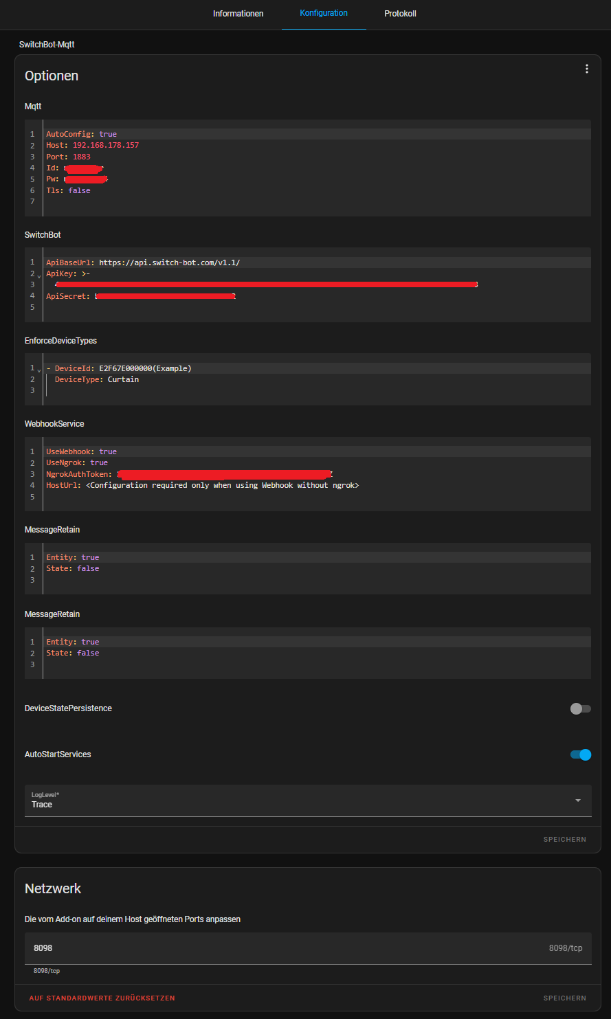

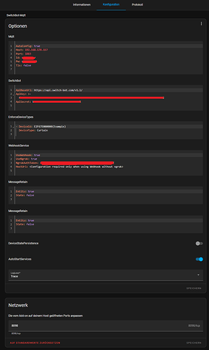

Anbei der Auszug vom AddOn:
Einmal die Benutzeroberfläche:
Vielleicht sollte ich bei Ngrok noch was einstellen? Habe mich da nur registriert ohne irgendwas spezifisches einzugeben:
