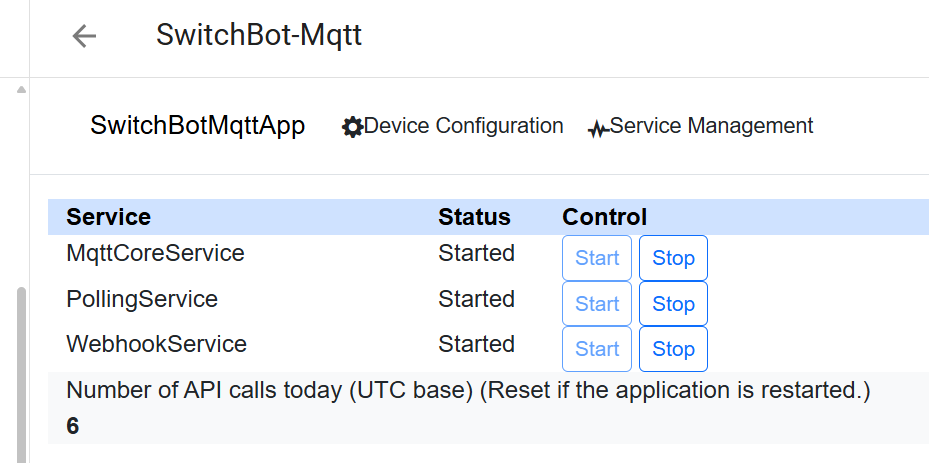

Laufen die Dienste von Switchbot MQTT?
@SmartLive welche dienste?
Steht in meiner letzten Antwort.
Das Bild hilft leider nicht. Schöner wäre es wenn du einen Screenshot des Bildschirms machst statt eines Fotos.

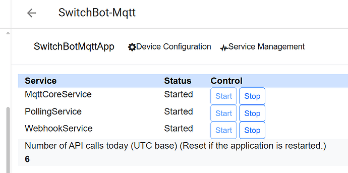

Daher noch mal die Frage: Laufen die Switchbot MQTT Dienste (Services) - Die findest du über die Benutzeroberfläche von Switchbot MQTT und müssen im Status „Started“ sein.
Schau mal hier in meinem Video - Da erkläre ich die Einrichtung von Switchot MQTT ab 26:22 und zeige, wo du die Services startest.
Die Services müssen den Status „Started“ haben.

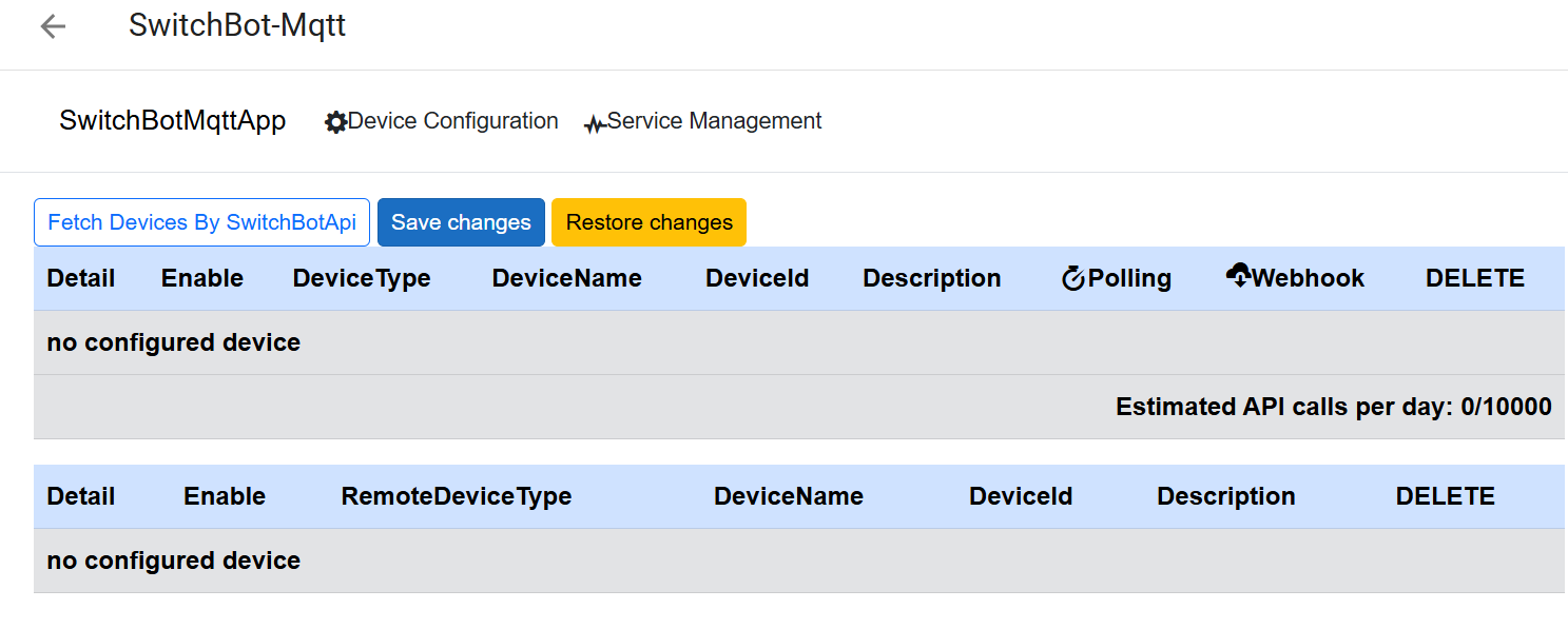

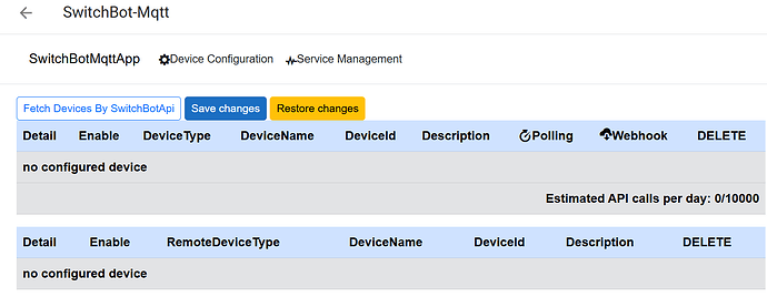

leider krieg ich aber keine geräte angezeigt wenn ich auf fetch divices by switchbotapi klicke. brauch ich einen hub dafür? sind ja wifi kameras
Ja, ohne Hub funktioniert die API Abfrage und damit das Add-On nicht. Die Kameras sind alle Tuya basiert. Du kannst diese über Tuya in HA integrieren.
wenn ich einen hub kaufe sollte dann die kameras auftauchen. meiner meinung nach sind nur bluetooth geräte integrierbar im hub?
hab ja die pan/tilt kam 3mp 2k
Der Hub kommuniziert mit allen Geräten, die in der Switchbot App integriert sind. Denke du solltest grundsätzlich mal nachschlagen, was der Hub alles kann und für was er benötigt wird.

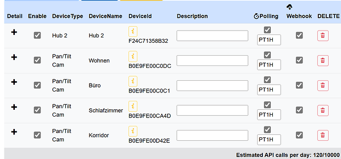

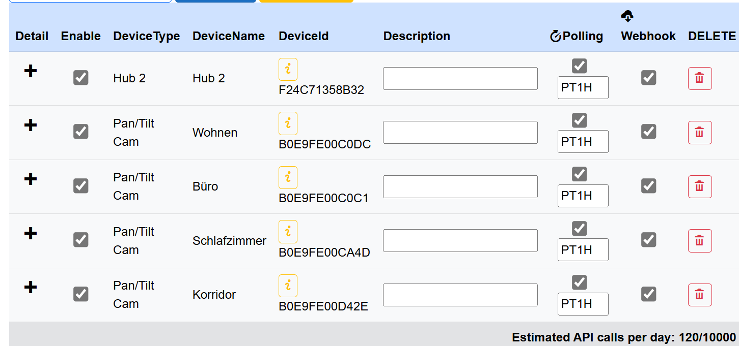

@SmartLive jetzt hab ich den hub 2 integriert er taucht auch auf in der liste im Mqqt aber die cameras leider immer noch nicht was muss ich unternehmen(cloud lösen in der app) oder muss ich in der yaml irgend entwas ändern das ich die cameras sichtbar bekomme?
Danke für die hilfe.
Wird die Kamera überhaupt von Switchbott MQTT unterstützt?
@SmartLive konnte sie jetzt einfügen aber wie finde ich jetzt die Werte unter Geräte oder Entitäten?
Wenn die Switchbott MQTT Services laufen sollten die Geräte jetzt über die MQTT Integration hinzugefügt worden sein?
