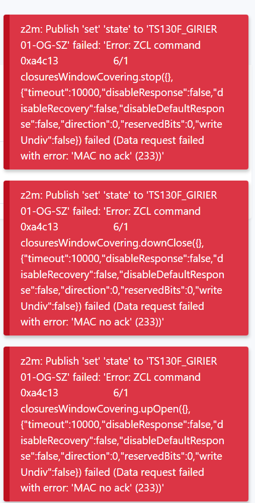

Das dumme an der Story -es handelt sich um 14 Rolladenrelais des Types Gierer TS130 und wer diese schon mal in UP-Dosen verbauen durfte weiß wie eklig eng die unterzubringen sind. Auch das wieder aus der UP-Dose herausfriemeln um neu zu pairen ist kein Spaß.
Gibt es noch eine Chance den Ausbau zu umgehen und die Geräte wieder zur Funktion zu erwecken? Jemand noch eine Idee für mich??

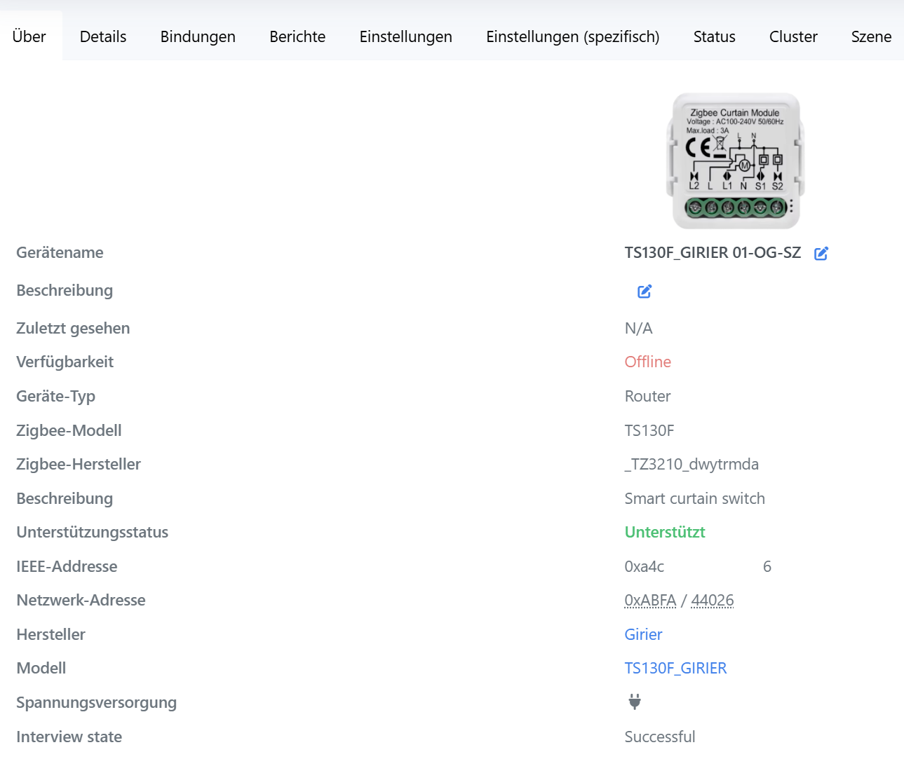

Die Geräte senden noch LQI Informationen, werden als offline angezeigt und reagieren nicht mehr auf Steuerbefehle.

Neu initalisieren, neu konfigurieren, Firmwareupdate auf den Repeater, Zigbee-Connector, Power off aller betroffenen Geräte bis wirklich der letzte Kondensator leer war. Erneut interview / konfiguriert, Wlan-Kanäle des DSL.Routers/Wlan Accesspoints von auto auf Wlan Kanal 6, 11 geändert diverse Neustarts, diverse Neustarts von HA und Zigbee-Instanz, downgrade von HA und zigbee2mqtt… ALLES ohne Erfolg. Erfolg brachte einzig ein UP-Gerät ausbauen, neu pairen…das was ich gern verhindern wollte. Weiterhin spanned… es werden LQIInformationen ermittelt, jedoch sind die Devices nicht ansprechbar. Signale abschicken endet in einer vollgelaufenen MQTT-Qeue. Es gibt einige Issues bei github zu z2m -jedoch auch hier kein passendes Problem finden können. Auch die Logs geben keine weitere Details oder Ansätze. Somit… sehe keine andere Idee wie alle Geräte auszubauen und neu zu pairen. Was auch immer hier quer steht.
