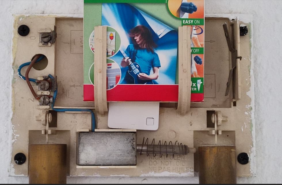

Alte Türklingel Smart machen, der vielleicht einfachste Weg
Ich trau mich fast gar nicht das einfach mal als „Projekt“ einzustellen.
Für alle die noch einen typischen 2 Draht Gong / Klingel haben, und wo eine zusätzliche Stromversorgung fehlt.
Wenn einem einfällt das die alten Möhrchen meist mit nem Elektromagneten funktionieren ist es ganz einfach diese ins SmartHome einzubinden.
Nicht viel Firlefanz, einfach nen Tür/Fenster Kontakt an die richtige Stelle und man kann das Signal mit Zigbee, Bluetooth oder jedem anderen batteriebetriebenen Tür/Fenster Kontakt abfangen der mit einem Reed Kontakt arbeitet.
Mann muss nur die richtige Stelle finden.
Intuitiv :victory_hand:
Bin jetzt aber gespannt wie lange der BLU DW Shelly das mit macht (also der Reedkontakt)
Sollte es zu Problemen kommen mach ich n Update. :slight_smile:
