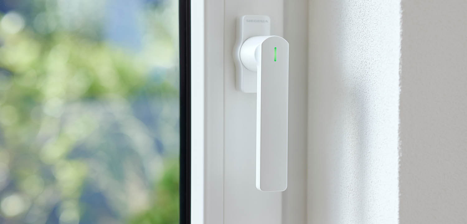

Es gibt einen deutschen Beschlägehersteller, der sich gerade damit beschäftigt Matter (Thread) zertifizierte Produkte auf den Markt zu bringen.
Am 29.1.25 zertifziert. Eine Kaufoption habe ich nicht gefunden.
Sense by MACO | Casement - CSA-IOT

Den Hersteller sollte man wohl im Auge behalten. Die Fenstergriffe wird es wohl bald neu geben.
Das mit den Fenstergriffen ist so eine Sache, di3 sind seit über 6 Monaten „nicht Lieferbar“.
Hab mal nachgefragt, aber auch leider keine Antwort bekommt.

Es gibt Hersteller die an so etwas arbeiten aber weder SIEGENA noch MACO sind momentan erhältlich. Da muss man einfach noch etwas gedulden aufbringen.
Link gefunden bei Simon 42
So langsam kommt etwas Schwung in die Sache und die ersten Produkte sind nun erhältlich.
Nicht wirklich billig, anderseits in Sachen Einbruchschutz die Investition sicherlich wert.
Auch bei Senore gibt es bereits technische Zeichnungen, wo jeder Prüfen kann ob das Produkt bei ihm geeignet ist.
