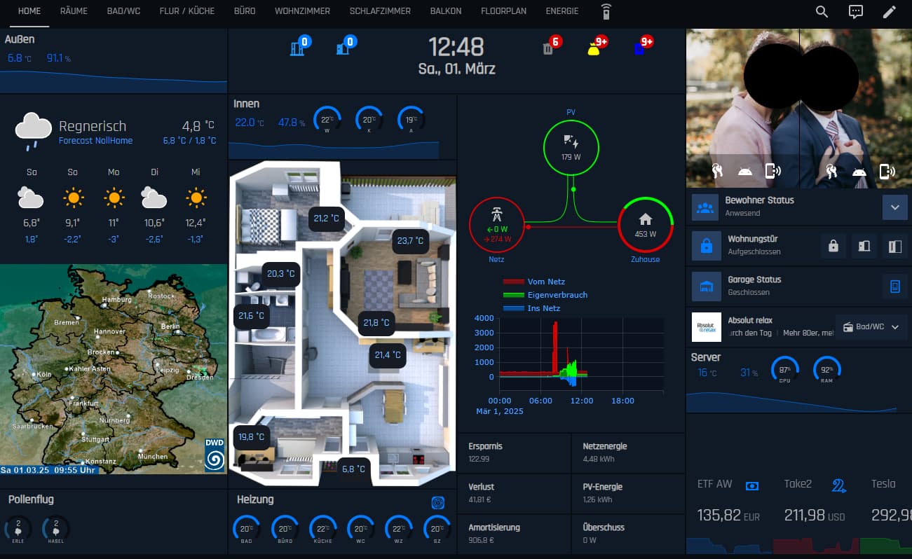

ich verwende ein aktuelles Amazon Fire Tablet (gekauft Nov. 2024), welches ich als Wall-Panel an der Wand hängen habe und dort mein Home Assistant Dashboard anzeigen lasse.
Wenn die Applikation, die ich zur Anzeige verwende (FullyKiosk Browser, HASS Companion App) gerade gestartet wurde, ist die Bedienung relativ flüssig und funktioniert soweit.
Wenn nun aber einige Stunden vergehen, wird die Anzeige immer träger und ist irgendwann kaum noch bedienbar. Popups öffnen erst nach mehr als 10 Sekunden oder gar nicht, ebenso das Verhalten beim drücken von Buttons.
Grundsätzlich habe ich auf dem Dashboard schon relativ viel Informationen, die angezeigt werden, allerdings habe ich solche Probleme auf den Smartphones und am PC nicht. Ich habe noch ein altes IPAD 2. Auf dem läuft die HA Companion App auch extrem langsam (kein bedienbar).
Wie sind denn eure Erfahrungen und gibt es evtl. etwas, was ich optimieren kann?

Ich habe eben beim herumspielen eine weitere Erkenntnis erhalten.
Es kann nicht die einzelne App (HA Companion oder Fully) sein. Das ganze Tablet ist extrem träge.
Zur Zeit lasse ich es ja mit der Companion App laufen. Ich konnte gerade nicht mal mehr das Android Kontextmenü (3 Buttons unten) öffnen, um die App zu beenden. Ebenfalls hat das Tablet nicht reagiert, als ich an der Seite den Power Button kurz gedrückt hab, womit man das Display an oder aus schalten kann. Erst nach einige Sekunden hat es sich dann selbst neu gestartet.
Ich habe eigentlich alles, was ich so gefunden habe, was meiner Meinung nach nicht nötig ist, abgeschaltet, um das System so wenig wie möglich zu belasten.
Hat einer von euch noch einen Tip, was ich noch machen kann?

Aber ich habe heute mittag einen sehr interessanten Thread im HA Forum gefunden:
Hier melden sich mehrere, die exakt die gleichen Probleme haben. Es scheint grundsätzlich ein Problem zu sein, wie das HA Frontend die Websocket Verbindungen zum Core hält. Hier werden wohl immer alle in HA existierende Sensorwerte kommuniziert, egal ob sie im Frontend benutzt werden oder nicht. Dies erzeugt natürlich sehr viel unnötigen Traffic, der „günstige“ Tablets in die Knie zwingt.
Bei mir sind es über 4000 Entitäten. Da kommt schon ein bisschen was zusammen.
Zusätzlich habe ich im gleichen Thread (ganz am ende) einen Hinweis bekommen, dass card_mod ein Problem sein könnte, weil card_mod bei jeder Wertänderung einer Entität wohl einen gefresh auslöst.
Ich hatte card_mod sehr exzessiv (vielleicht etwas mehr als nötig :wink: ) verwendent. Ich habe nun Testweise mal alle card_mod Anpassungen raus geworfen.
Ich hatte direkt den Eindruck, dass es etwas flüssiger reagiert… Mal sehen, ob das so bleibt.
