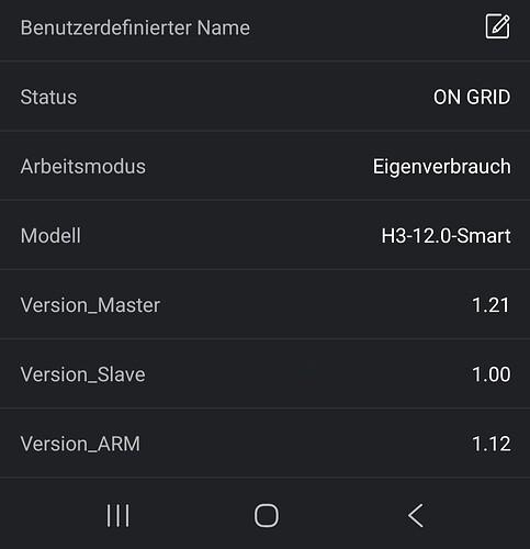

Und noch ne Frage, welche Versionen (Master und Manager) hast Du auf dem H3-smart am laufen?

Mein Wechselrichter hat derzeit folgenden Stand:
