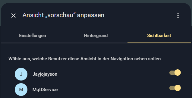

Nur mal noch so als Input, du kannst einzelne Seiten im Dashboard nur für bestimmte Benutzer freigeben. Es gibt auch die Möglichkeit ein komplettes Dashboard nur für den Admin sichtbar zu machen. Hier geht es leider noch nicht für einzelne Personen.
Bringt mir nicht viel da wenn ich zuhause bin möchte ich ein anderes Dashboard sehen.
möchte es nur umgestellt haben wenn wir nicht daheim sind ..
