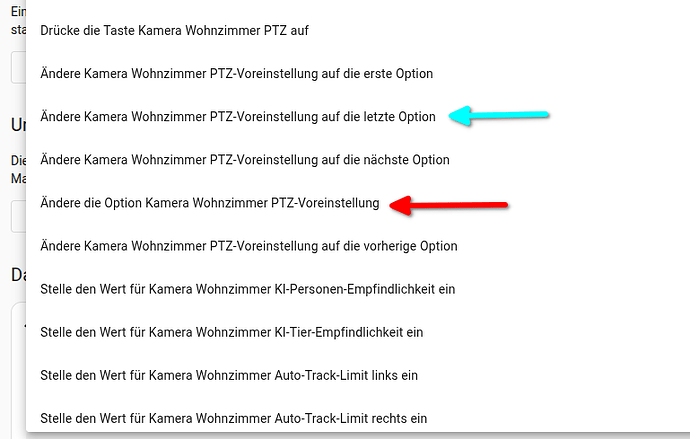

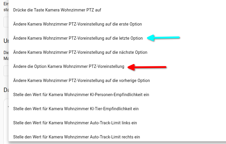

Was mir aber sofort auffällt, daß du vermutlich den falschen PTZ-Befehl benutzt.
Bei meiner E1 Zoom habe ich zwei Positionen in der Kamera erstellt und gespeichert. Diese kann ich dann in der Automatisierung auswählen und ansteuern.
Roter Pfeil funktioniert bei mir. Blauen hast du gewählt.

Vielen Dank für den Tipp mit dem richtigen PTZ Befehl. Leider bleibt die Fehlermeldung beim Versuch die Automation zu speichern, die Selbe: Responce error: 500.
