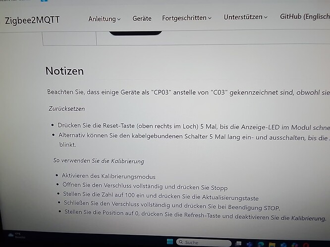

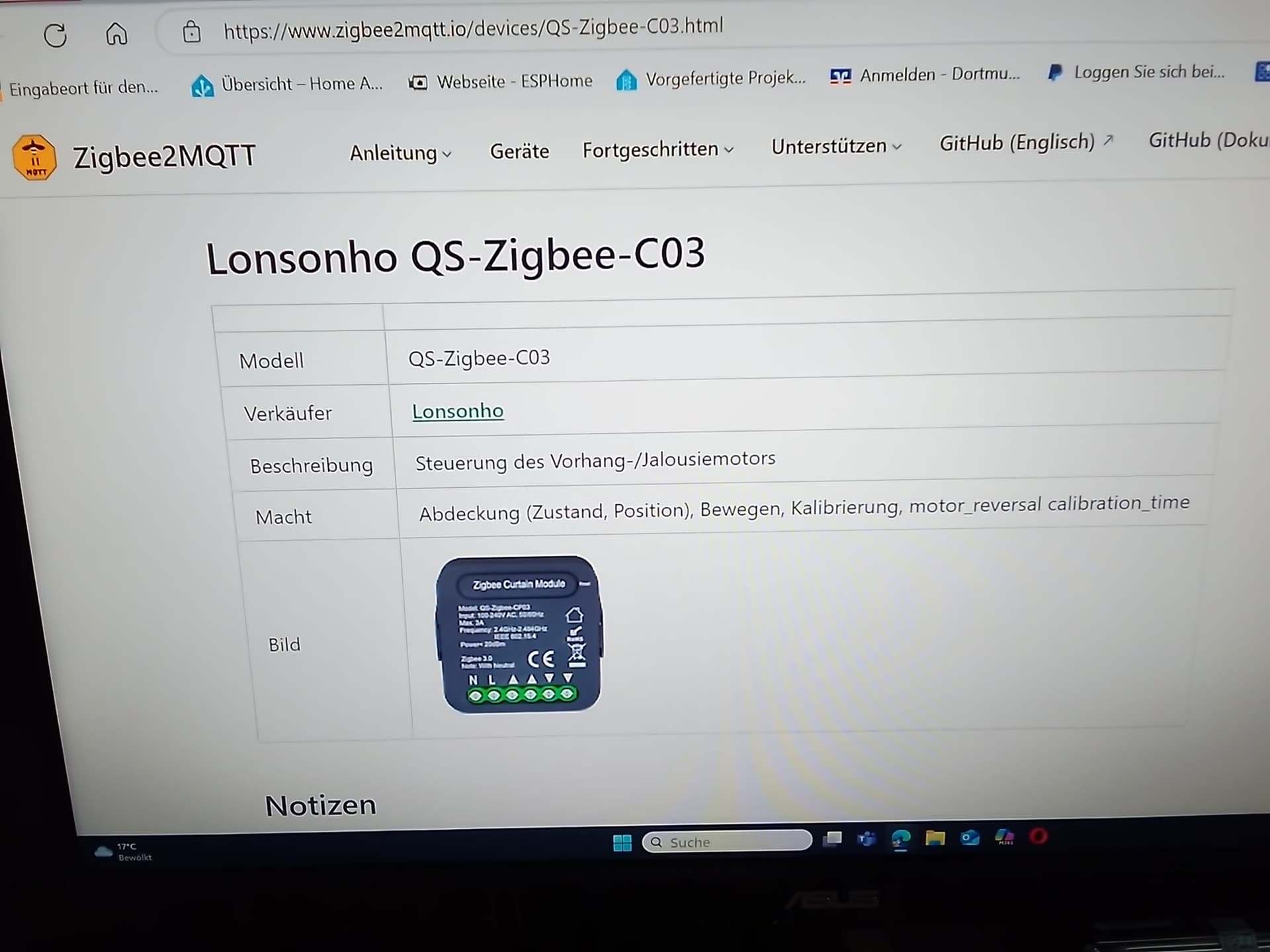

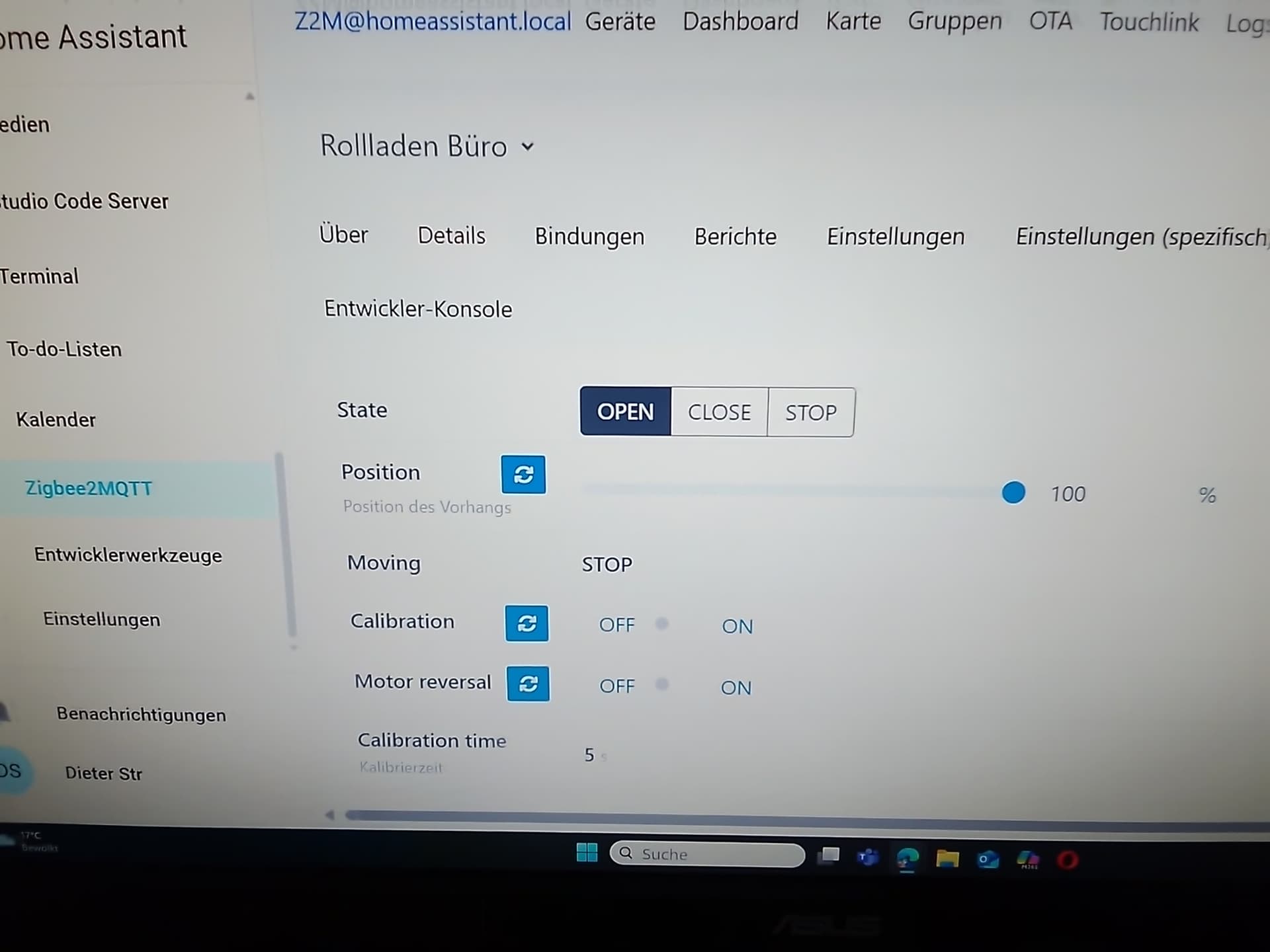

Ich habe unter Zigbee MQTT Rollladen Aktoren eingefügt die ich darüber soweit auch Auf und zu machen kann.Nur wenn ich eine bestimmten Öfnungsgrad verwenden möchte klappt es nicht. Also stellt sich einem selbst die Frage nach der Kalebrirung ?

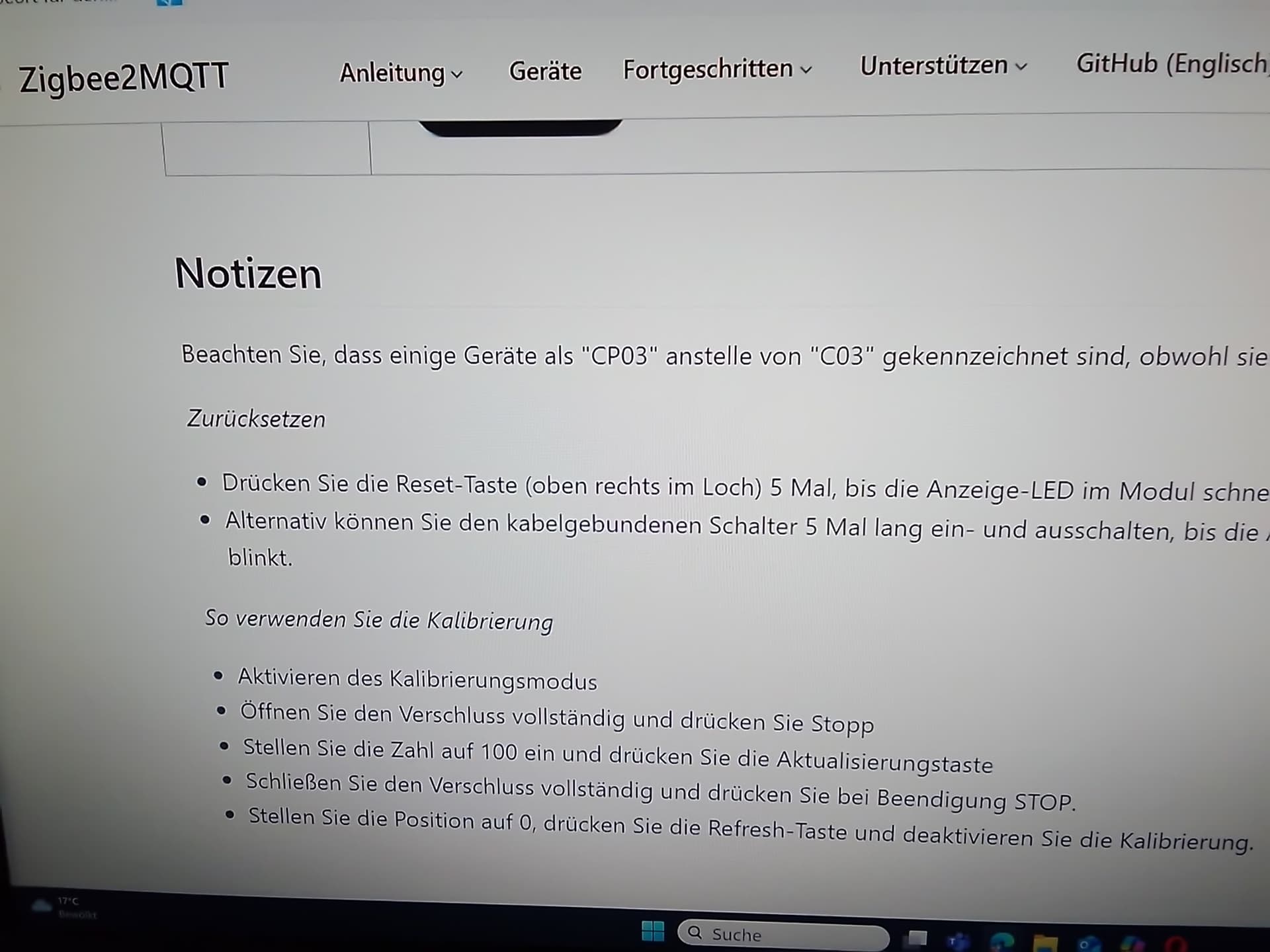

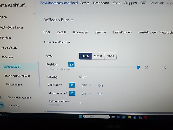

In der Beschreibung der Benutzer Oberfläche kann man Lesen Aktivieren Kalebrirung dann Verschluss vollständig öffnen Stopp drücken die Zahl auf 100 mit Schieberegler stellen drucke Aktualisierungstaste !!! Aber welche ist denn damit gemeint ??? Genauso welches ist die Refresh Taste ??? Kann mir da vielleicht jemand helfen ???
