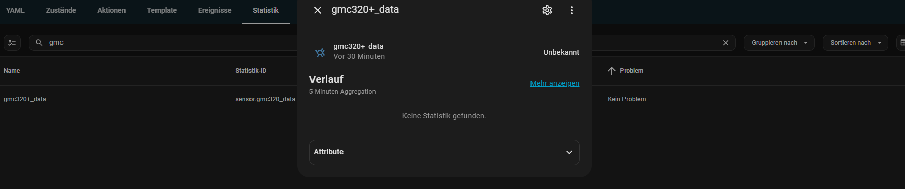

Habe eine Entität durch eine „rest“ abfrage erstellt. Funktioniert auch.
Aber diese hat keine Statistik.
Wo habe ich da den Denkfehler?

Hast du den erstellten Sensor mal unter Entwicklertools → Statistik kontrolliert? Wenn du etwas am Sensor änderst oder geändert hast, mag das HA auch nicht und dann müsste dort eigentlich einen Fehler zusehen sein, der kann rechts angeklickt und behoben werden (Fehler beheben).
Hmm.
Also ein Fehler zeigt mir das ganze nicht an.

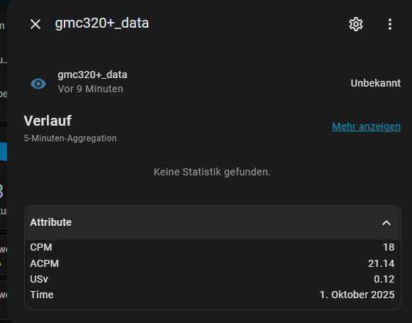

device_class: volume_flow_rate
Habe ich mal hinzugefügt.. Wird ja in Partikel pro Zeit gemessen..
Allerdings wird mir immer noch keine Statistik angezeigt.
Ja der Sensor schaut gut aus. Keine Probleme damit zu sehen.
Die Statistik braucht immer etwas Zeit bis sie erstmal gebildet wird. Warte mal noch ein, zwei Stunden ab. Wenn dann nichts kommt, müssen wir nochmal schauen.
Immer noch keine Statistik…

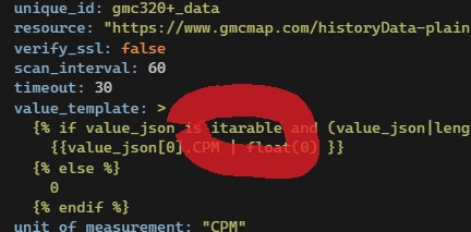

So..
Habe den Fehler jetzt gefunden…
Ich habe itarable statt iterable geschrieben.
:rage:
Habe jetzt ne Statistik…
Komisch das es so gefunzt hat, nur keine Statistik gab. Null Fehlermeldung.
Manchmal ist das schon echt listig, ist mir selber auch nicht aufgefallen, dass da ein Schreibfehler war. Na top, dann läuft es jetzt wenigstens. :slight_smile:
