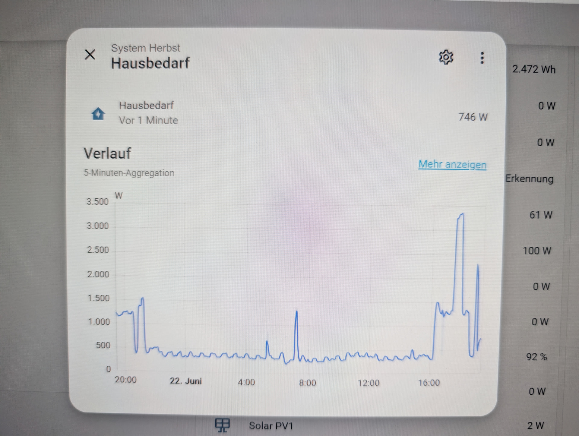

Alle Werte kann ich in HA in der Übersicht auch sehen und die ändern sich auch logischerweise alle bis auf den Sensor SB Akkuleistung.
Der steht fast immer bei 0 Watt obwohl in der Anker App in oder aus der Batterie Energie fließt.
Nur alle paar Stunden tut sich am Sensor was.
Was kann das sein? Alle anderen Werte ändern sich entsprechend wie in der App.
Und ich finde das Diagramm für die Stromquellen nicht wirklich sinnvoll.
Die Verbrauchslinie verläuft ja viel zu hoch und scheint die Summe aus PV und Netz zu sein. Gehört das wirklich so? Ich meine das war, als ich noch kein Power Dock und nur eine Solarbank hatte, anders dargestellt.

Das sieht auch nicht richtig aus. Es sei den du verbrauchst wirklich keinen Strom in der Nacht. Ich würde das ganze nach und nach angehen und die Zwischenschritte auf Plausibilität überprüfen.
Das ist ja das komische.
Ich verbrauche natürlich Strom im der Nacht🙂.
Ich bin aber auch alles schon ein paar Mal durchgegangen und komme nicht wirklich weiter.
Ich weiß dass ich das vorher schonmal richtig hatte mit mir einen Solarbank.
Dann fange damit an das, was du in deinen Hausstromkreis vom Energieversorger in- und exportierst, in dein Daschboard zu bringen. Erstmal nichts anderes.

Muss nicht der Hausbedarf siehe Bild irgendwo auch im Energie Dashboard auftauchen?

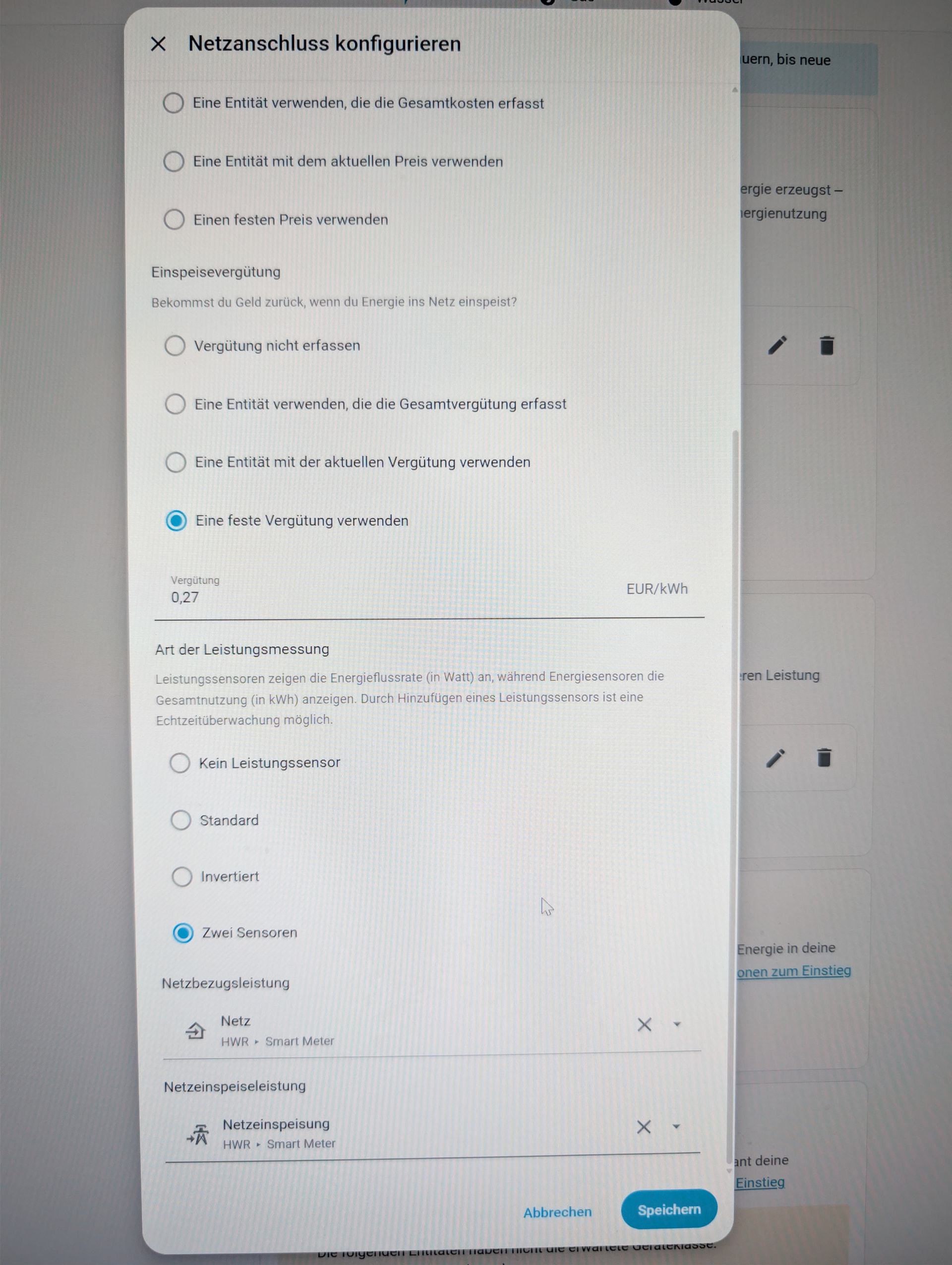

Aber eintragen soll man ja
  1. Aus dem Netz bezogene Energie
  2. In das Netz eingespeiste Energie
Und als Art der Leistungsmessung hab ich 2 Sensoren.
Das sollte doch alles richtig sein. Irgendwo ist hier der Wurm drin.
Das wird er, wenn du alles richtig konfiguriert hast. Grob zusammengefasst, du brauchst das was aus dem öffentlichen Stromnetz in dein Haus geht und das was heraus geht. Wenn du das hast, musst du angeben was von dir über PV oder Speicher in dein Hausnetz eingespeist wird. Daraus errechnet HA dann selbstständig den Hausbedarf.
Zum Beispiel deine PV/Speicher liefert gerade 800W. Dein Stromzähler/Smart Meter gibt an das 3000W vom öffentlichen Stromnetz bezogen werden. Wenn du die Entitäten richtig angegeben hast, wird HA dir anzeigen das gerade 3800W im Haus Verbrauch werden.
Ich nehme an, das du gerade vor lauter Bäumen den Wald übersiehst. Deswegen kleine Schritte und auf Plausibilität überprüfen.
