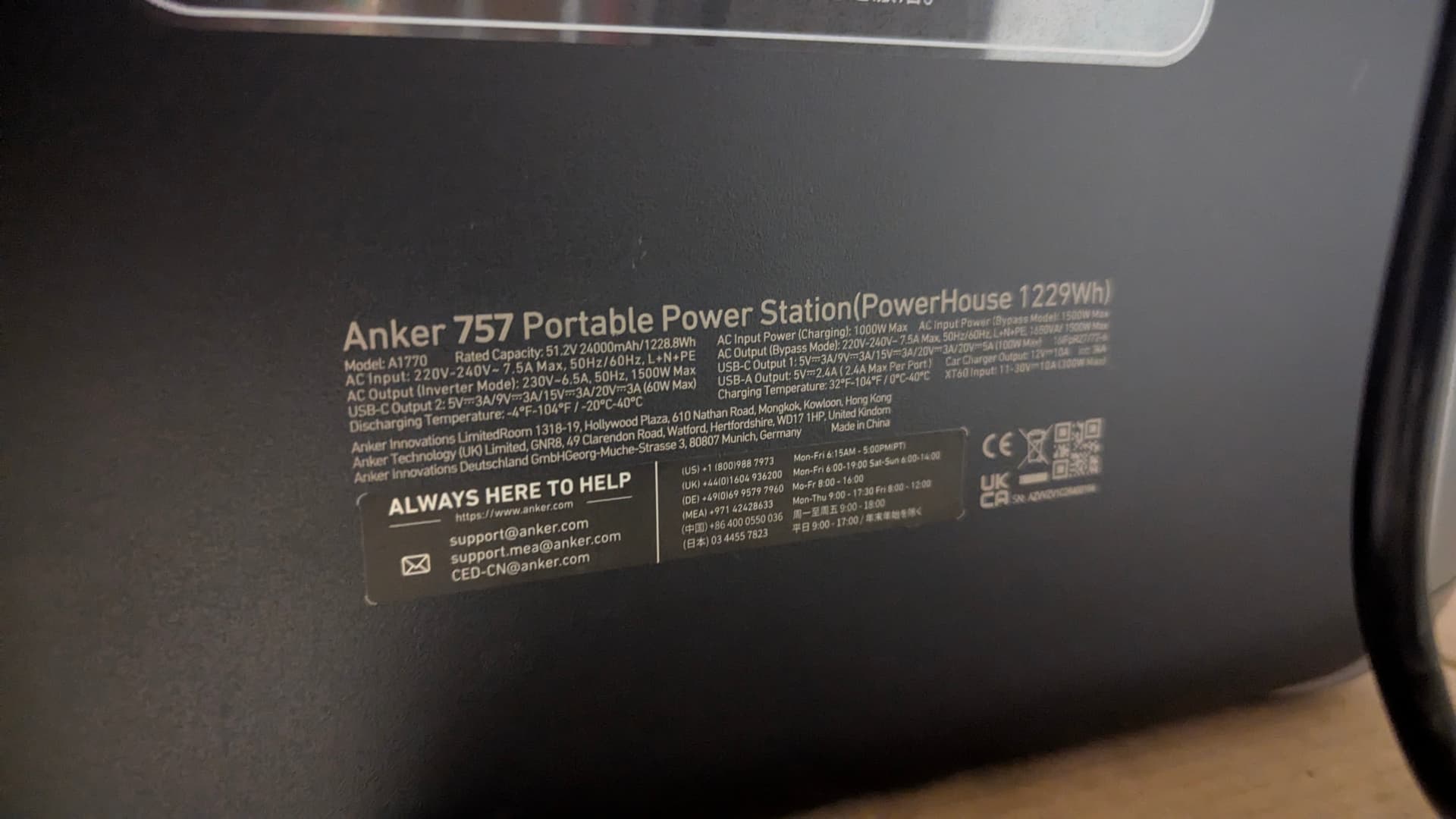

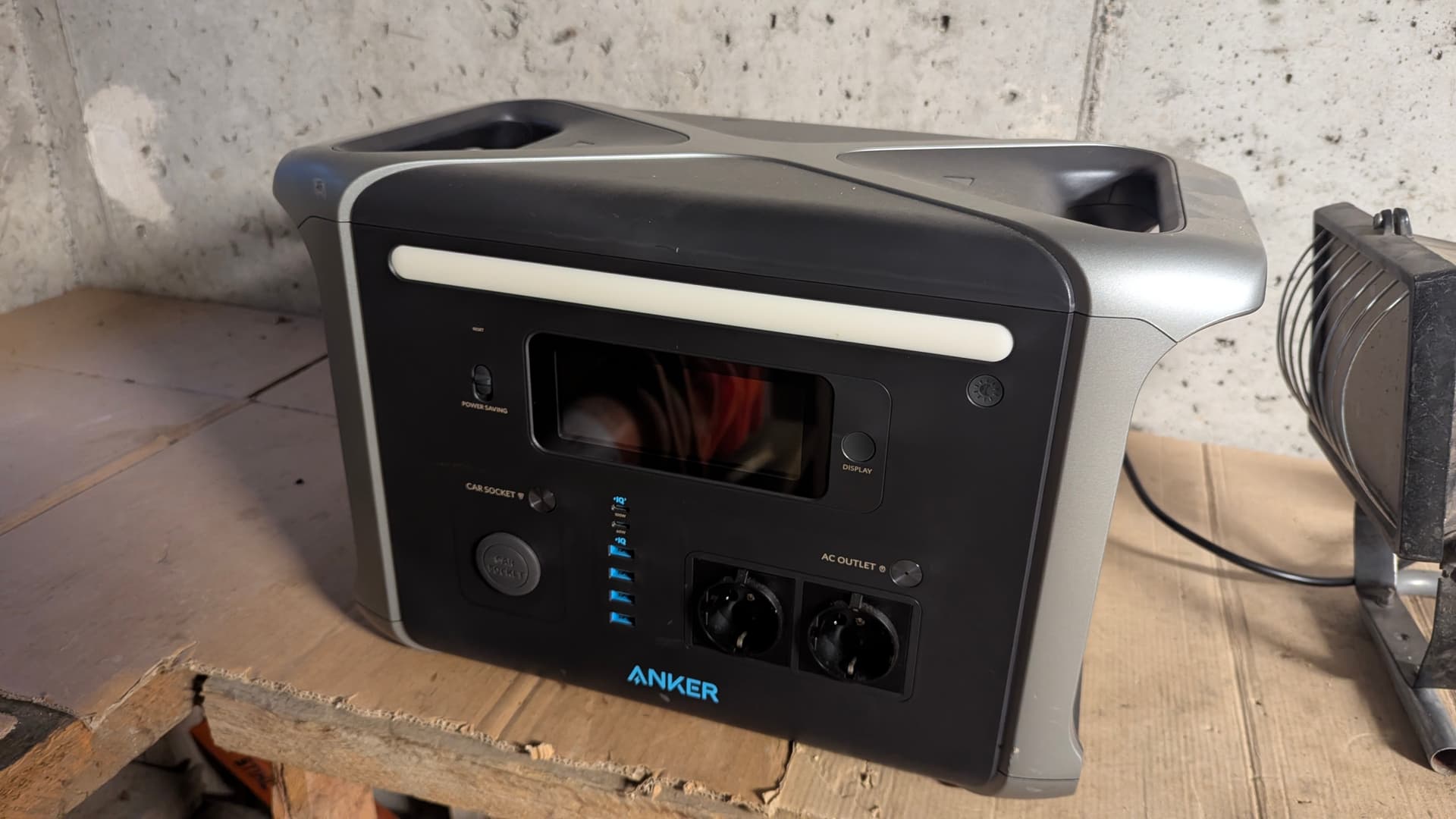

Hallo an alle,
Ich bin jetzt dabei meine Wohnung etwas BKW dienlicher zu gestalten, da ich jetzt einen 2 Richtung Zähler bekommen habe.
Da wollte ich fragen wie ich den Powerhouse noch verwenden könnte oder verkaufen sollte.
Z. B. Mit 2 schaltsteckdosen und Home Assistant bei über 400w Einspeisung geht die eine Dose an und lädt die power Station. Und den Strom könnte ich mit dem PC verbrauchen.
Ich habe Home Assistant und Zigbee vor Ort.
Hat jemand vielleicht ein paar Ideen?
Vielen Dank und viele Grüße und Danke
Kay
Wie würdest du deinen PC Anschließen?
Wenn ich das richtig sehe, hat ja das Powerhouse einen UPS Ausgang und kann umschalten. Die Frage ist nur, wie du zuverlässig den Akku wieder entlädst.
Deine Ladelogik klingt erstmal gut.
Und die Frage, wieviel du noch gebraucht dafür bekommst.

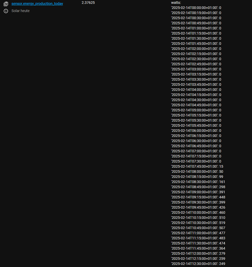

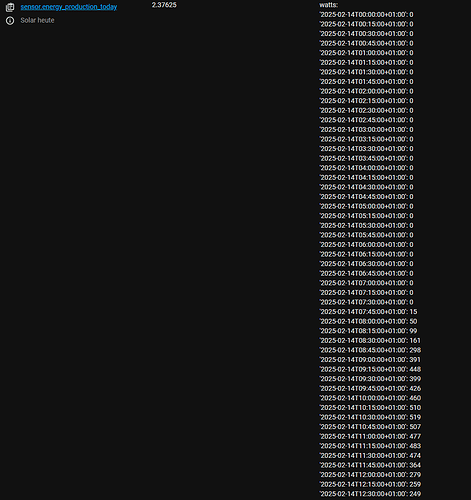

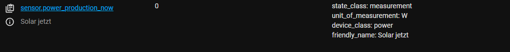

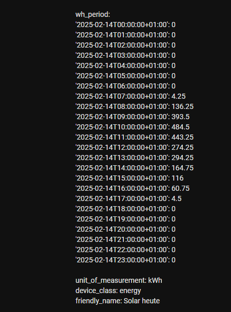

Den Solarforecast könnte man vielleicht auch nutzen. Wenn man weiß es kommt nicht mehr genug Solarleistung in den nächsten zwei, drei Stunden rein, kann das Laden abgeschaltet werden. Nur als Idee. :slight_smile:
auch eine gute Möglichkeit.
Da ich so tief noch nicht drin bin in HA, kannst du mir da weiter helfen?
Ich nutze im Moment Open Meteo Solar forecast, da gibt es folgende entitäten. also die Watt und Wh sind in den Attributen.
